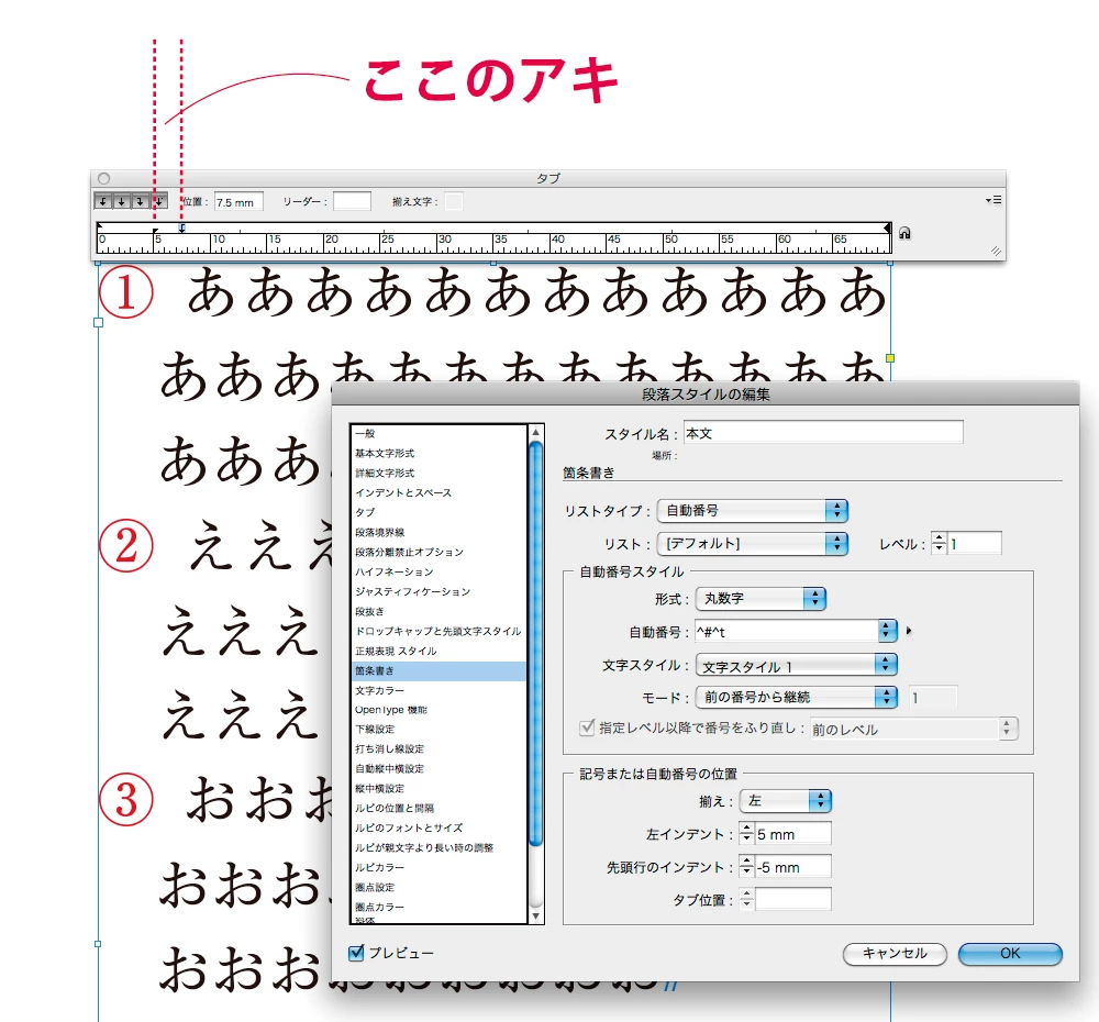

katayanagi51
Feb 20, 2018 2:41 AM UTC
インデントでコントロールできない「ここのアキ」は,タブを使うしかないです。
箇条書きされる文章が全部1行のときはタブでもインデントでもいいですね。

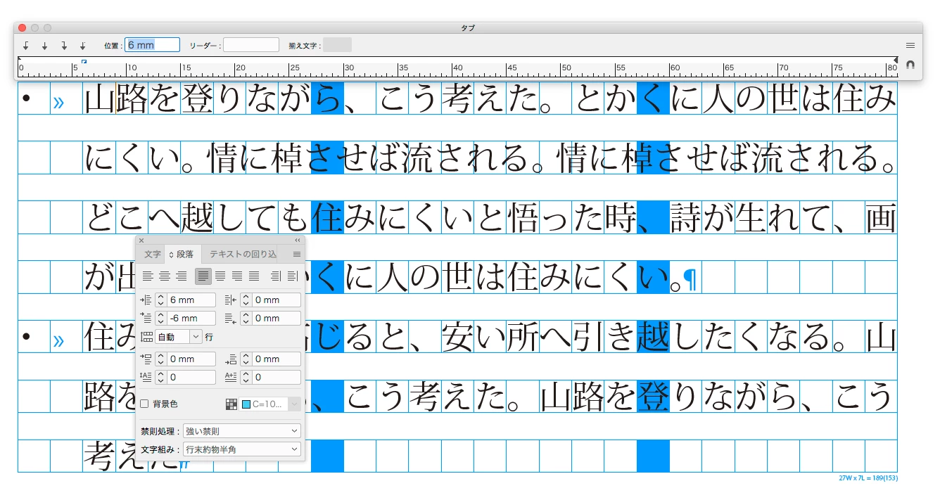

Feb 19, 2018 12:38 PM UTC
タブルーラーのタブストップ(インデントタブ)の設定で迷っておられるようですね。
こちらは「段落」パネルの「左インデントタブ」(◤)「一行目左インデントタブ」(◣)で設定します。
作例では、12Qのテキストをフレームグリッドで作成し、3文字目(6mmインデント)からテキストをスタートさせています。
また、箇条書きの記号の後には「タブ」を挿入しました。このタブはタブストップを指定しなくても「左インデントタブ」の位置にテキストが揃います。
分かりづらい箇所がありましたら、ご容赦を(返信いただければ回答いたします)。

hicozouAuthor
Feb 19, 2018 11:42 PM UTC
akatsuki_pocket様
ご回答ありがとうございます。
さわるのは、「左インデントタブ」(◤)「一行目左インデントタブ」(◣)だけでよかったのですね…
無事、思うように設定することができました!
