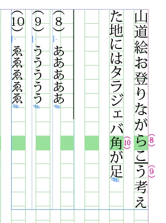

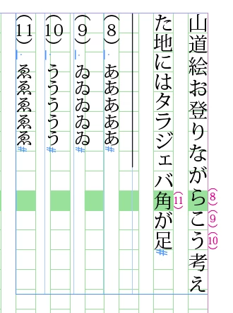

InDesign バージョン 19.4 Windows11で、縦組みの文集の組版をしています。
後註(文末脚注)の先頭文字は、
約物は全角パーレン。註番号は、半角・縦中横となっています。

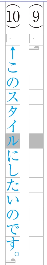

数字のみを縦中横、つまり 
下図のようにしなくてはならないのですが、 
下図のように、約物も縦中横となってしまうことが解消できません。

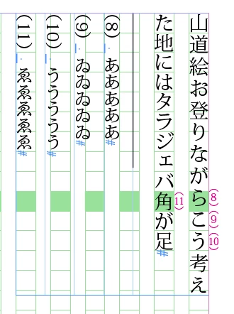

    あらためまして…最初の勘違い返信も部分的に参考にしてください。自戒を持ってそのままにしておきます…

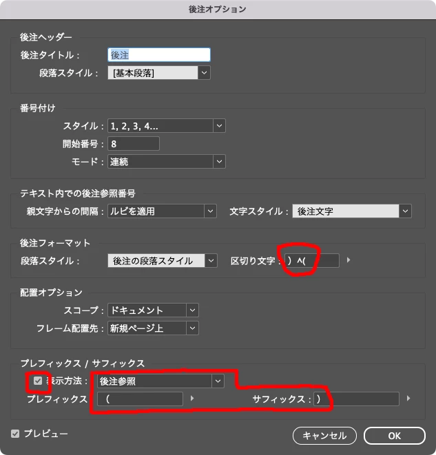

    後注オプションは、ここをこうしておきます。
    後注フォーマット > 区切り文字  は、受けパーレンと全角スペースを入れました。

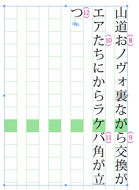

    本文のほう、こんなかんじです。

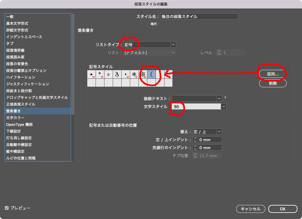

    後注の段落スタイル、
    箇条書きで全角起こしパーレンを仕込みます。
    文字スタイル「90」は、文字の回転:90° を設定した文字スタイルです。スクショありません。

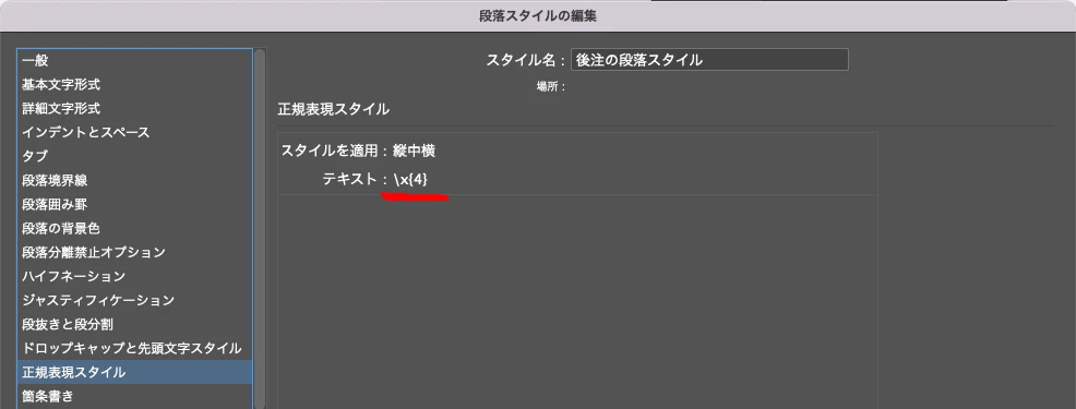

    正規表現スタイルを仕込みます。
    脚注とちがってマーカー(FEFF)が介入するので、ごくシンプルに。

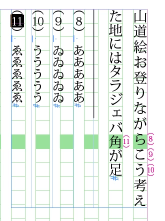

    で、後注はこうなります。
    というわけで、どうもすみませんw

    正規表現スタイルを仕込みます。
    で、後注はこうなります。

    ご教示、ありがとうございます。
    ちょうど、200件近い註のついた原稿を読みながら「ぐぬぬ」となっておりましたので、
    InDesignの脚注機能が使えるとわかり、感激しています。
    こんなにもわかりやすくお教えいただきましたのに、
    正解にたどり着くのに一番時間がかかってしまったのは、
    「後注の段落スタイル、
     箇条書きで全角起こしパーレンを仕込みます。」
    の箇所でした。
    記号のUnicodeを意識せず、似たようなパーレンを選んでしまっていたことで、
    90度回転させることができなかったのです。
    文字スタイルの設定のせい?など、あれやこれや試行錯誤していましたが、
    最初にいただいたご返信にあった、
    「脚注番号の文字を選択して、情報パネルからUnicodeを参照します。」
    を読み、Unicodeを参照すべきことに気づけました。
    最初のご返信を残しておいてくださり、ありがとうございました。

    そう。箇条書き機能の「記号」が探しづらいんですよね。ひらすた一覧をスクロールするしか。

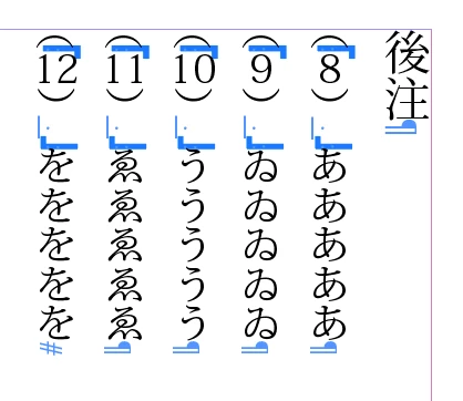

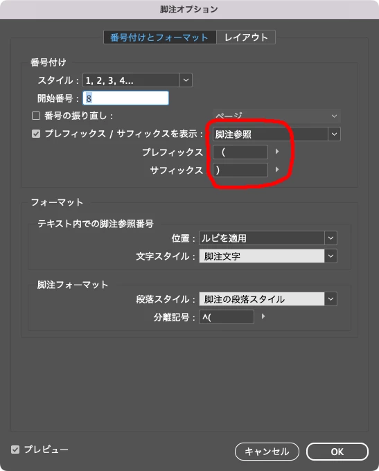

    まず、脚注オプション。ここをこうしてください(語彙力がない)。
    これで脚注テキストのほうにはパーレンがなくなったので、のびのびと縦中横が設定できますね。
    それはそれで脚注番号の前後に全角パーレンは、わざわざ手入力します。

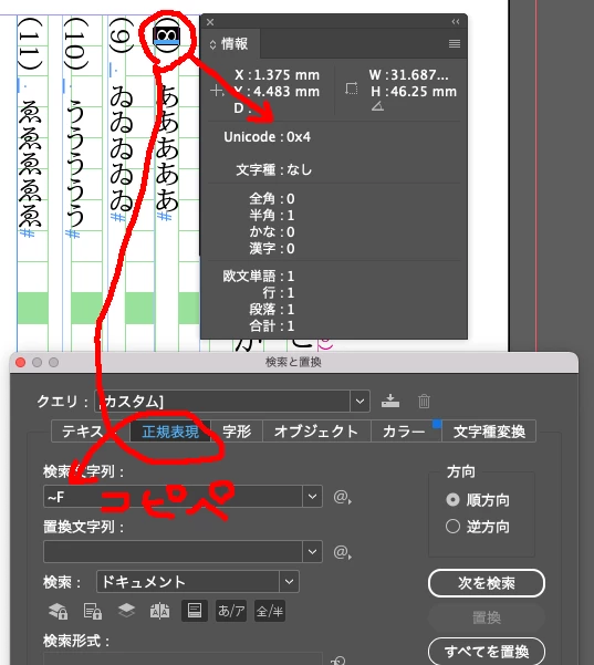

    次に脚注テキストの段落スタイルに、正規表現スタイルを設定したいので、
    もしくは、正規表現検索置換の文字列欄にコピペしてメタ文字を参照します。

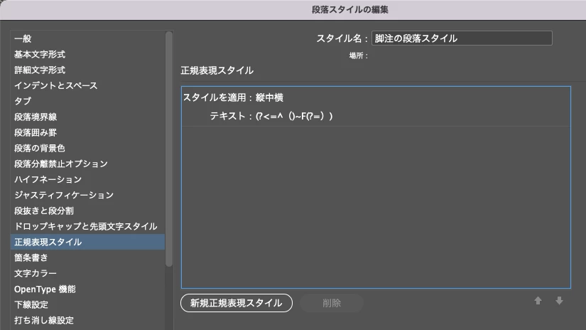

    段落スタイルに正規表現スタイルを作成します。
    スクショは検索置換にコピペしたメタ文字を使いましたが、情報パネルで参照したUnocodeを使う場合は
    (?<=^()\x{4}(?=))  となります。
    分解して説明すると、
    (?<=^()…後方かつ段落先頭の起こしパーレン
    \x{4}…コードポイント
    (?=))…前方の受けパーレン という感じですね。

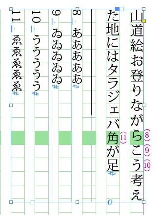

    肯定先読み (?=)) は本来まったく不要ですが、「)」の手入力漏れ発見用の保険です。さすがです。
    こうなりました。
    なんとなく脚注文字(9)を削除して挙動の確認。大丈夫ですね。
