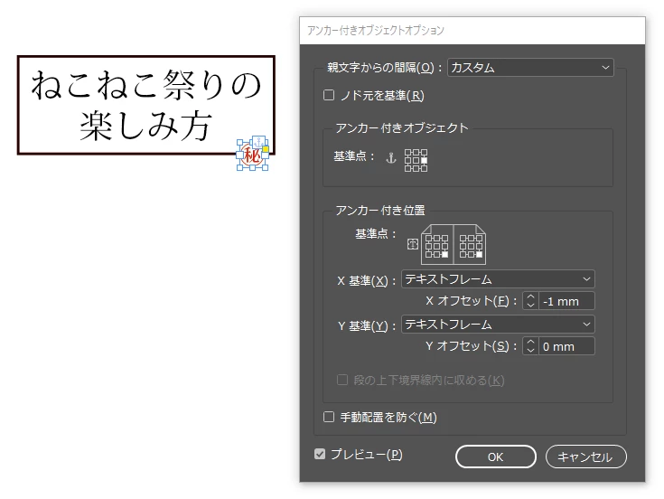

    Nov 20, 2022 1:15 PM UTC

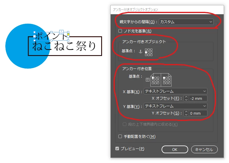

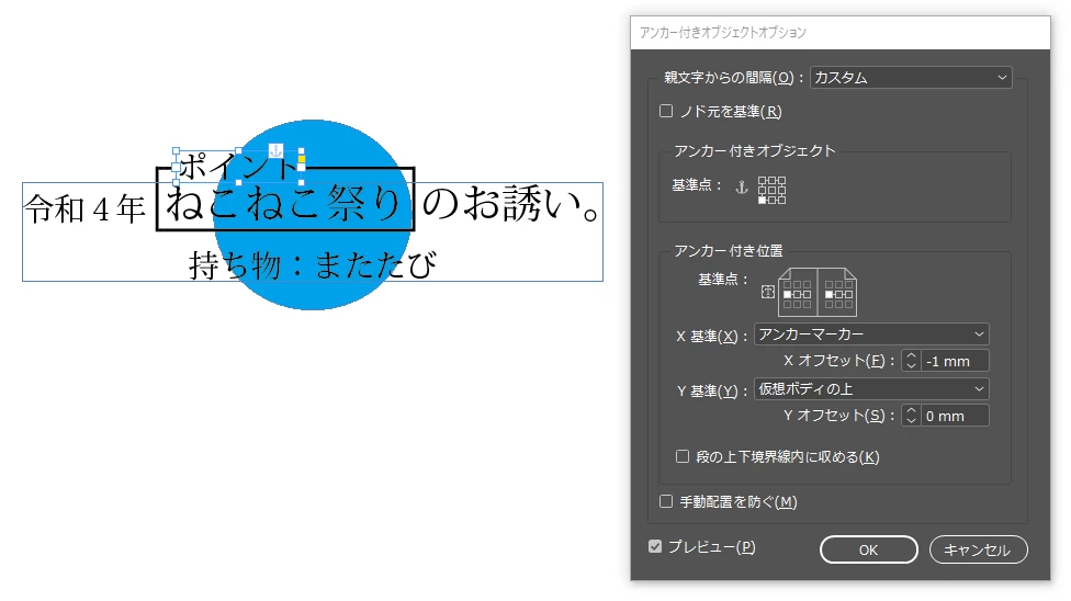

    InDesignに文字を囲む機能は無い様ですが、以前より色々と文字を囲む方法が発案されている様です。
    (「indesign 囲み文字」等で検索)
    この例の場合は「文字スタイル」の「下線設定」と「打ち消し線設定」で囲みました。
    その枠に「アンカー付きオブジェクト」で文字を載せています。

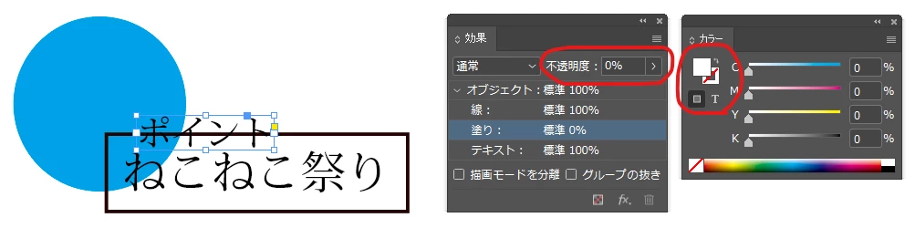

    Nov 19, 2022 12:26 AM UTC
    アンカー付きオブジェクトを使うのはどうでしょう?
    アンカー付きオブジェクトに塗りを設定して(「なし」だと上手くいきません)
    「効果」パネルで、塗りの不透明度を0%に
    アンカー元のオブジェクトを選択して
    グループを選択して「グループの抜き」
    (なんという事でしょう・・・アンカー元のオブジェクトとアンカー付きオブジェクトは、グループの関係だったのです)
    フレームの大きさが変わってもアンカー付きオブジェクトなら追従すると思います。

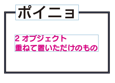

    Nov 18, 2022 10:01 AM UTC
    始めたばかりだと工夫したくてもあまりできないはずなので,地の色と枠内の色が同じならという条件付きですが,ajabonさんの「ポイニョ」で作るのがいいんじゃないかと思います。
    私も,ポイニョの囲みが1個,2個ならこの方法か,上辺の罫線をはさみツールで切り取る方法で作ると思います。
    少し慣れてきたら後々起こることを予測して,作り方を変えればよいのではないでしょうか。
    「罫線の上に文字をきれいに置く」には,罫線のアンカーポイントの座標を調べてその値から「ポイニョ」のテキストエリアの座標を決めるとか,罫線に整列させるとか,でよいと思います。

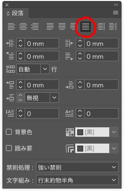

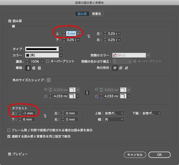

    Nov 16, 2022 2:56 AM UTC
    たびたびすみません、添付画像をふまえ、読み直しました。

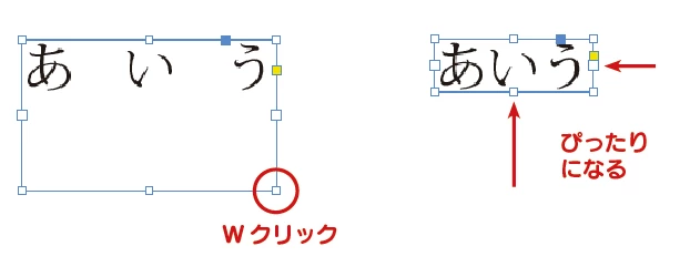

    >長方形ツール枠内に前後アキなくぴっちり文字を入れたい
    長方形(テキストフレーム)はそのままで文字のほうでなんとかしたい場合は、
    段落パネルで強制割付(両端揃え)にします。
    文字のほうは変えず、長方形の幅を自動でぴったりに合わせたい場合は、
    いったんテキストフレームを幅・高さとも広げてから、コーナーをカチカチするとフレームサイズが文字にフィットします。
    >冒頭(横組みで左端)に1字分ぐらいの空白ができてしまい
    >選択すると冒頭の1文字がその前の1字分ぐらいのアキと一体化している

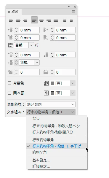

    これについては文字組み設定を「段落1字下げ」とついていないものに変更することで解決と思ったのですが。
    いま適用されている文字組み設定はどんなものでしょうか。

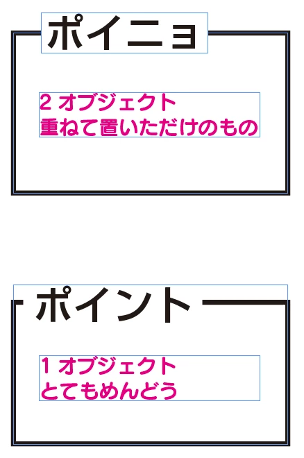

    と、目的の物の作り方について、
    1オブジェクトでやろうとすると実際案外面倒でした。訂正してお詫び申し上げます。

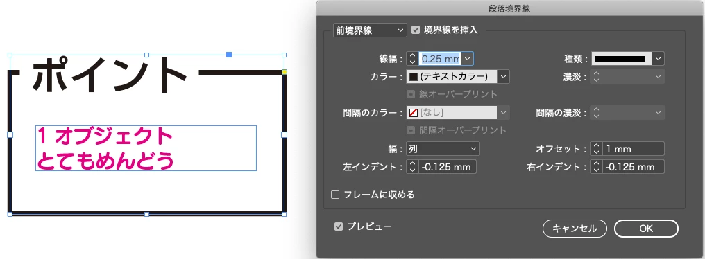

    囲みの線は「段落の囲み罫」で。
    上だけ線幅0にしつつ、任意の位置にくるようオフセット値を調整。
    上の線は別途、「段落境界線」でつける(一例です)。
    段落境界線は、前境界線と後境界線があります。重なったときに負けるのが前境界線のほう。

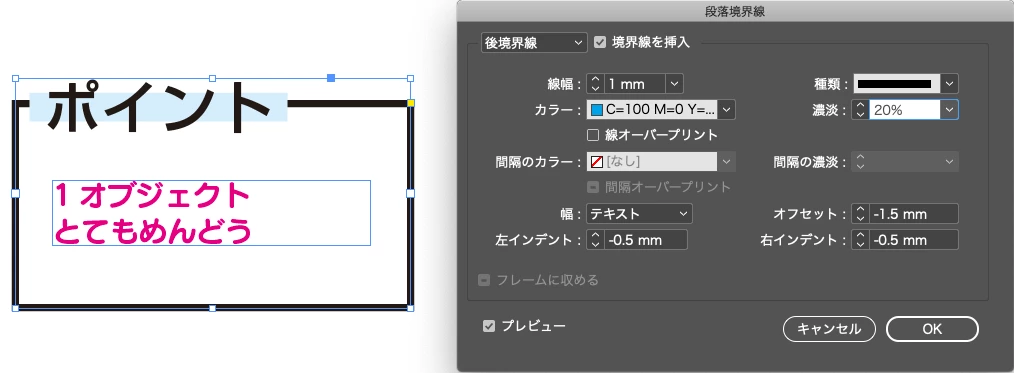

    さらに後境界線のほうで、文字まわりの黒線を背景と同じ色で隠す。
    実際は「紙色」を適用しますが、わかりづらいのでC20にしてあります。
    以上で、無理くり1オブジェクトで作ってみましたが、お察しですが白背景専用ですね…
    ・どんな背景の上に置いても大丈夫
    ・文字数が変動したら黒線の切れ目も追従する
    まで欲張ると、InDesignでは無理なんじゃないかなあ。。

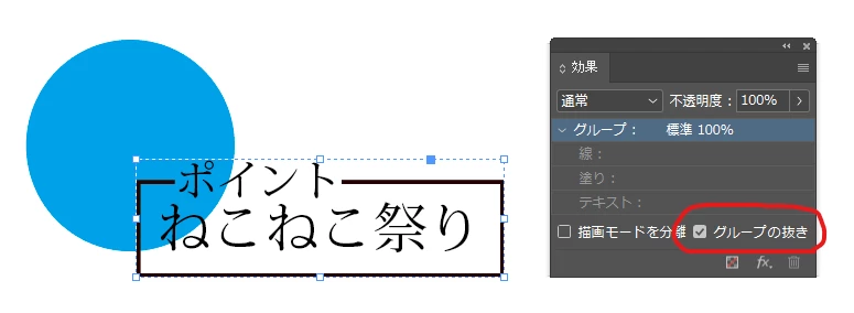

    Nov 18, 2022 10:09 PM UTC
    二つのオブジェクトを重ねた場合は
    「グループの抜き」を使うと背景がある場合にでも対応出来るかもです。
    (前面にある)枠に重ねるオブジェクトに塗りを設定して(「なし」だと上手くいきません)
    二つのオブジェクトをグループにしたのち
    グループを選択して「グループの抜き」

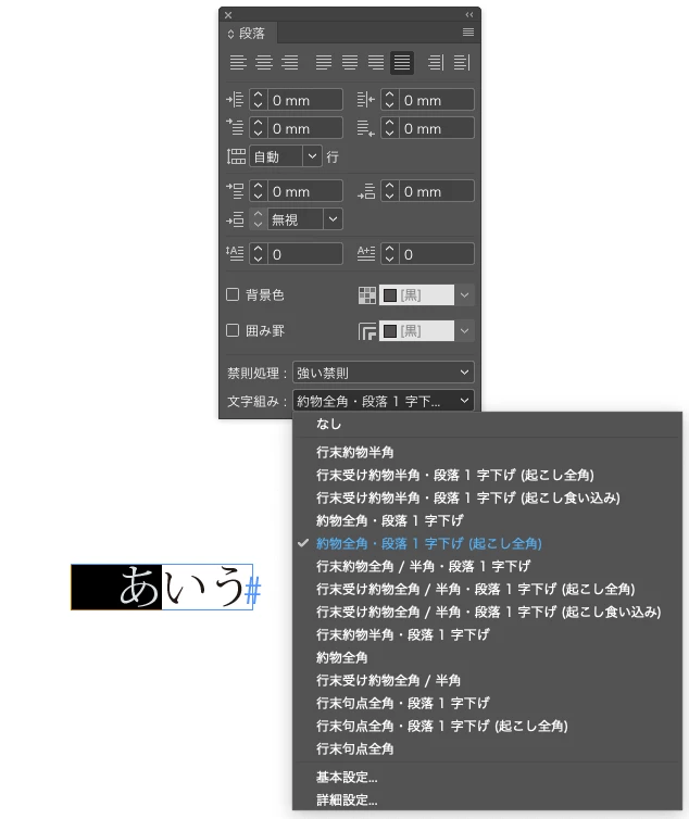

    Nov 16, 2022 2:32 AM UTC
    1字分の空白はやっぱり「文字組み」じゃないかなぁ。

    段落先頭が1字下がってしまう件はインデントと文字組み設定のどちらか以外だと、あとはデータ見てみないとわかりません…

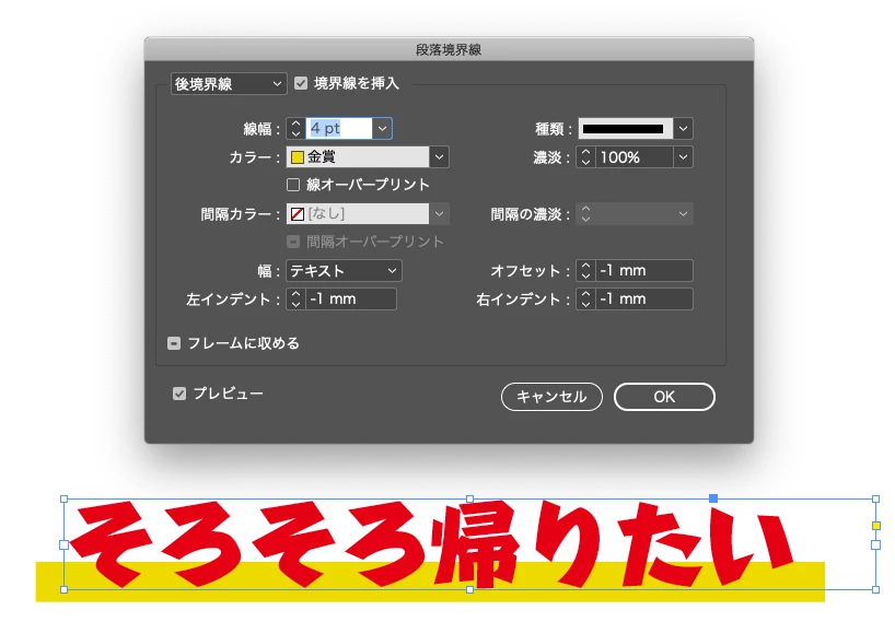

    Nov 15, 2022 10:27 AM UTC
    まず、なんですが、紹介した機能がバージョンによっては使えないなんてことがありますので、
    お使いの環境はできるだけ最初に記載してほしいです。
    【質問テンプレート】
    質問1の回答

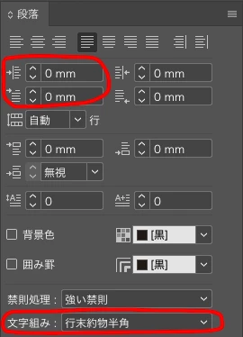

    ほとんどの場合は段落パネルのここかここで解決します。
    対象のテキストが段落スタイルで管理されている場合は、適用元の段落スタイルを編集すれば適用先ぜんぶなおります。
    質問2の回答
    こういうことをしたいんですよね(ちがったらすみません)
    一例として段落パネル右上の「≡」クリックとかで出せる「段落境界線」を使用してみました。
    このほか、文字パネルメニューから設定できる「下線」、段落パネル上で設定できる「背景色」「囲み罫」あたりでもつくれます。
    参考になれば。

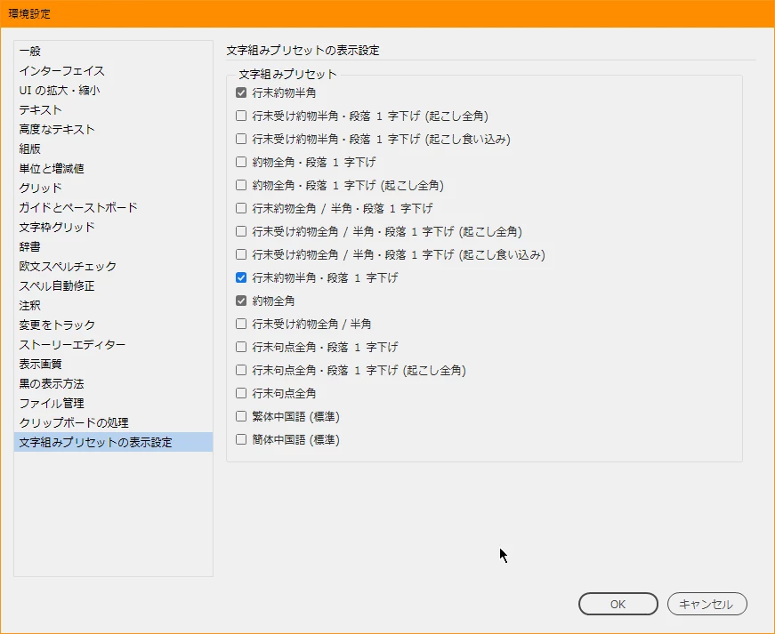

    bizarre_n
    Nov 15, 2022 11:40 AM UTC
    段落パネルの設定、きちんと見られていますか?
    該当の段落の一部もしくは全部を選択するか、段落内にカーソルが入っている状態で確認してください。
    ajabonさんの見せてくださっている段落パネルの上部、インデントもしくは1行目インデントに何か値が入っていませんか?
    もしくは、段落パネルの下部、文字組アキ量設定が、行頭に1字アキを取る設定になっていませんか(初期値は「行末約物半角」です)?
