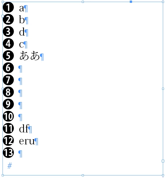

手順説明を書く際に、自動番号を利用しています。
番号のデザインを白抜き丸数字(❶、❷、❸…)にしたいのですが、何か方法はありますか?
Correct answer rrrdtp
囲み罫と段落境界線を使用します。なので、2017年10月リリース版限定です。

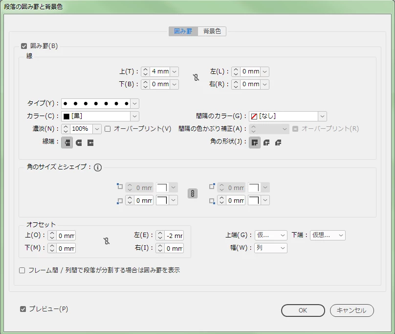

  1. 文字スタイルを作って、自動番号を設定します。CS5 omachiさんと同じです。
  2. 段落(列)に対し囲み罫を設定します。ポイントは、上のみ/上端のオフセットを「仮想ボディの中央」にする、です。(下端も同じにしてしまうと線が消えますので、下端は違うものにしてください)
    ※上記数値は適宜変えてください。(以下同様)

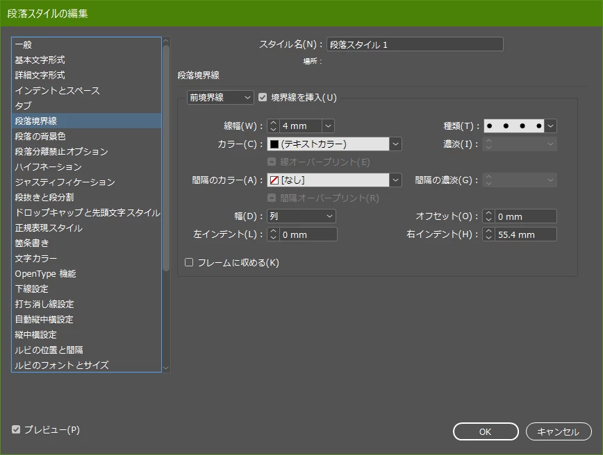

  3. 段落境界線を挿入し、囲み罫で書いた黒丸を先頭のひとつだけ残して消えるように線幅、オフセット、インデント等調整します。

kakaka-kaAuthor
November 7, 2017
回答ありがとうございます。
段落囲み罫を使用した運用方法でできそうです!
段落囲み罫のオフセット調整により、「3.段落境界線の挿入」は不要になりそうでした。
問題なく使用できるか試していこうと思います。

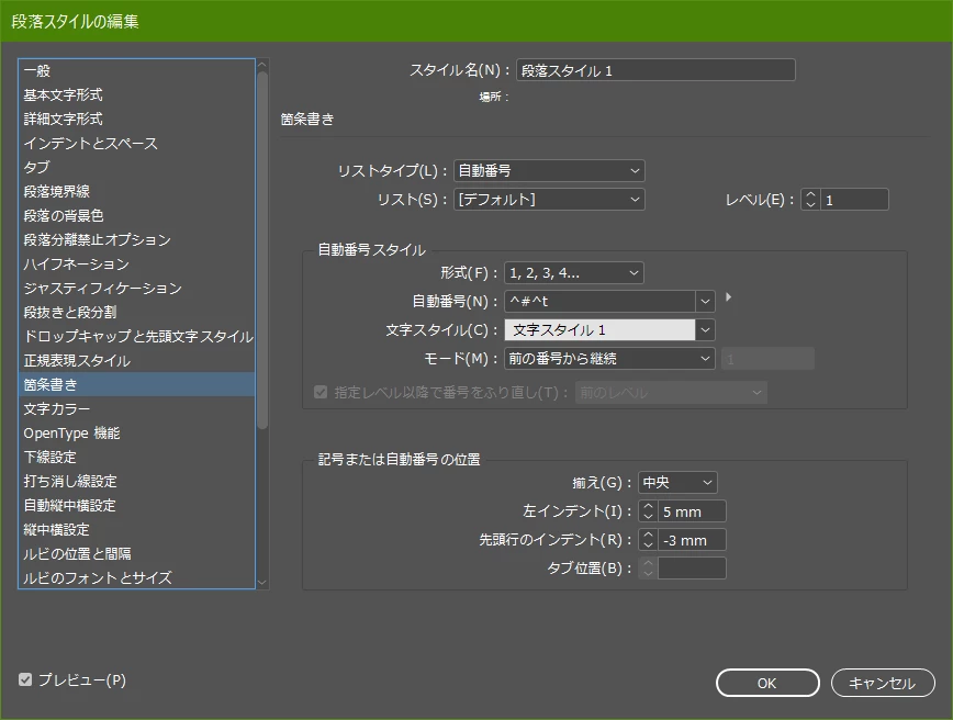

Omachi
November 6, 2017
別の提案です。それらしいものを飾りで入れます。
箇条書きを行う段落スタイルを設定します。
自動番号スタイルの形式は、「1,2,3,4...」で、自動番号は「^#^t」、文字スタイルを設定します(図では「文字スタイル1」)。
  文字スタイル1の設定は次のようにします。(図ではフォントも変えてますが、必須ではありません)
  ・文字サイズ:本文より2Q 程度落とす
  ・文字のカラー:紙色
  ・OpenType字形:等幅半角数字
記号または自動番号の位置で、揃えを「中央」、インデントはプレビューを見ながら後から設定してください。

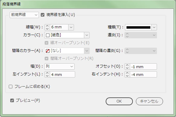

続いて段落境界線(前)を設定します。
線幅は文字サイズと同じで、点を指定します。
右インデントは行長よりわずかに短くします。これで両端の円がほぼ重なる状態です。(ですから本当の円ではない)
メリットはフォントを作成するより速くて知識が不要。
デメリットは行長が変わると破綻する。従って写真が本文に食い込むようなところでは使用できません。
また、体裁が変わることがあれば設定を一から見直す必要があることです。
参考まで
kakaka-kaAuthor
November 7, 2017
回答ありがとうございます。
境界線を使用するなんて考えもしませんでした。
実運用ではデメリットの影響を思い切り受けるため、rrrdtpさんの段落囲み罫を使用する方法でやってみます。
