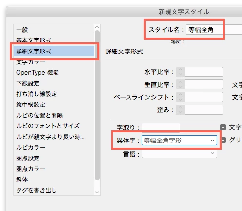

    ★等幅全角字形だけを設定した文字スタイルの作り方
    1. メニューバー「ウィンドウ > スタイル > 文字スタイル」を選択して文字スタイルパネルを表示する。
    2. 文字スタイル「なし」を選択する。
    3. 文字スタイルパネルメニュー「新規文字スタイル...」を選択する。
    4. 「詳細文字形式」の「異体字:」のプルダウンメニューで「等幅全角字形」を選択する。
    5. スタイル名を「等幅全角」にして、OKボタンを押す。
    自動番号スタイルでの設定は yusuke.s さんの回答を参照してください。

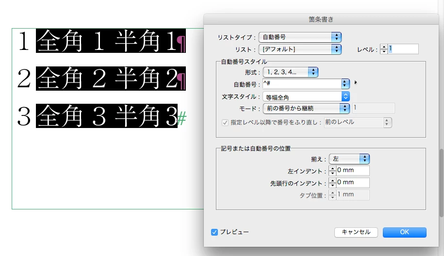

    箇条書きの自動番号スタイルであれば、文字スタイルに「等幅全角字形」を設定すれば、箇条書きでも「見た目は全角数字」という状態を作れます。

    1. 「全角等幅字形だけを設定した文字スタイル」を作る
    2. 自動番号スタイルの「文字スタイル」にそれを設定する
    これで全角数字は可能でした。ただし二桁以上も全角になってしまいます。二桁以上を半角にしたいときは、段落スタイルを別にするしかなさそうです。

    文字スタイルを新規作成し、詳細文字形式から「異体字」の設定を「等幅全角字形」にします。スタイル名は好みのものに変えてください。
    文字スタイルを用意したら、ものかのさんが書いているように、自動番号スタイルの「文字スタイル」に選んであげます。
    注意点としては、これもものかのさんが書かれていますが、二桁の場合は設定を外す必要がある=2桁とも全角になってしまうという点です。くれぐれも付け焼き刃的な措置ですので、ご理解のうえご利用ください^^;;
