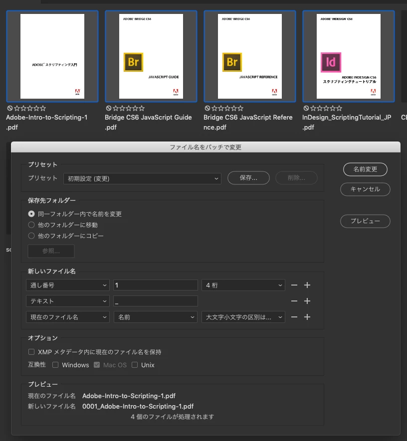

これを回避するには、ゼロパディングして数字を並べるしかありません。1500個あるなら4桁になるようにゼロパディングします。例えばファイル名の先頭に4桁の通し番号を振る、などで対応できるかと思います。
ゼロパディングした通し番号の連番振りにはBridgeが便利です。
参考:https://www.too.com/support/faq/adobe/bridge/24405.html
ファイル名をバッチで変更を使って、連番を振ります。プレビューで実際にどう変わるかも確認できます。
このようにファイル名をしっかり「ファイル名順」にしておけば、InDesignに読み込むときも見かけどおりの順番で読み込めます。ご参考まで。
