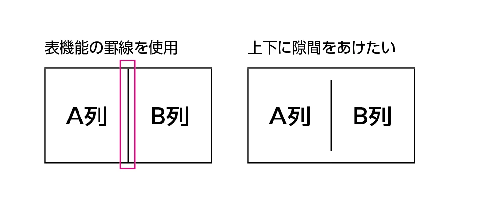

いつもお世話になっております。
お聞きしたいのは添付スクショのご覧いただきたいです。
したい方の図は表の上に線を重ねて作成しているのですが、
実際に作る表は、この線が多数あり、作成後にセル幅の修正が発生します。
修正時のズレなどが嫌で、できるのであれば表の罫線機能を使って
実現したいのですが、ご存知の方はいらっしゃいますでしょうか?
よろしくお願いいたします。

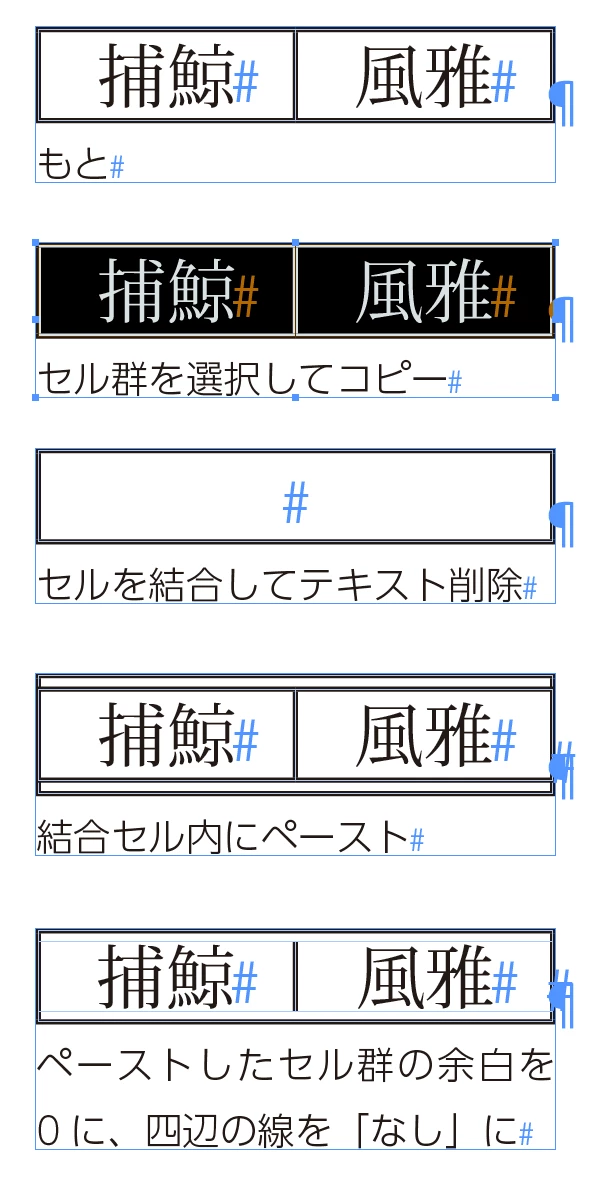

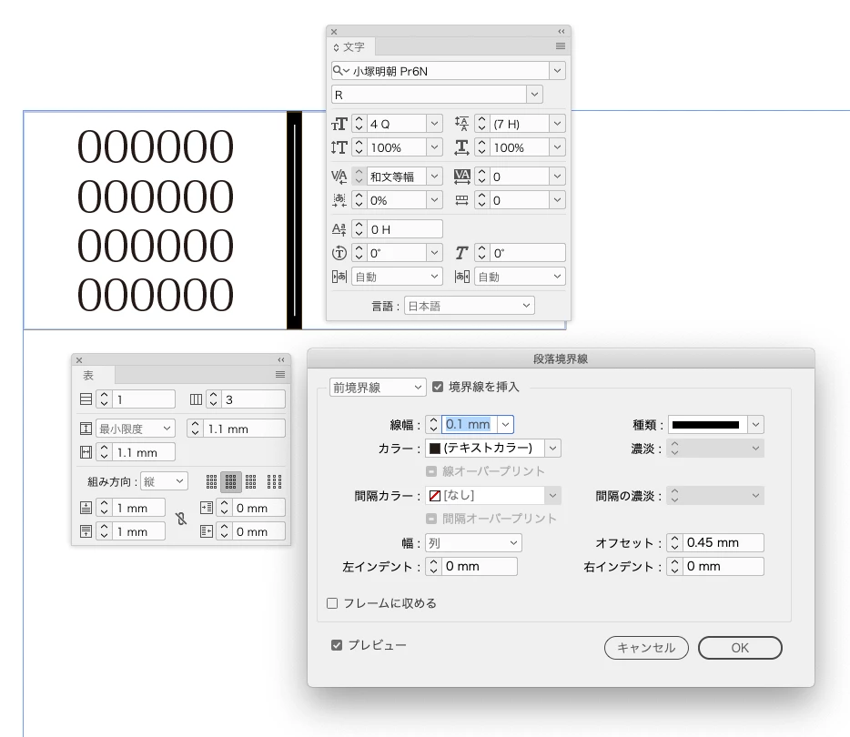

    monokano
    May 25, 2022
    こ、こんなのはどうですか…?(おそるおそる

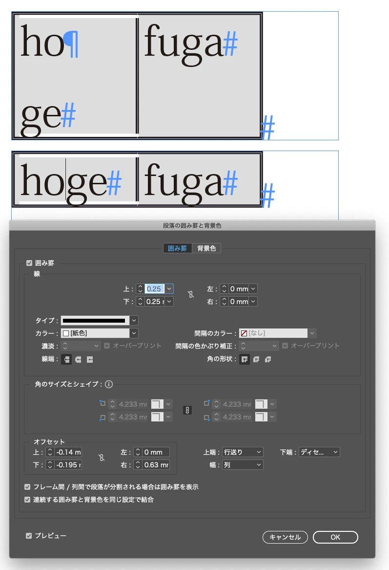

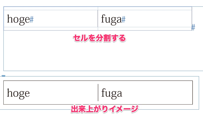

    yusuke.s
    May 25, 2022
    セルを分割するのが手っ取り早いと思います。
    セルの高さを3pt以下に設定したい場合は、スクリプトなんかを使ってみてください。
    https://uske-s.hatenablog.com/entry/2020/02/25/232737
    (手前味噌ですみません)
    Yusuke S.
