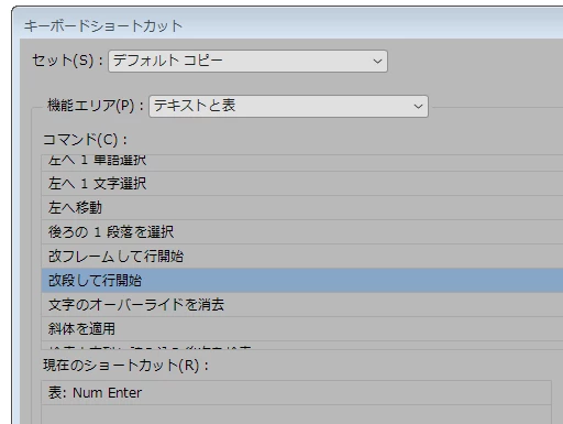

    Subi Omu
    April 20, 2019
    補足です。
    この「改フレームの挙動」は経験から知っていましたが、なぜこうなるのか分からなかったので調べてみた結果、ショートカットキーの設定のせいだと判明しました。
    デフォルトのショートカットキー設定だと、表内でのNum Enterが「改段して行開始」に割り振られています。これを押すと、段数が2以上のテキストフレームなら次の段に、段数が1つのテキストフレームなら次の連結フレームまでそれ以降の表の行が飛びます。テキストのように改フレーム記号などは入らないのでこれを知らないと非常におかしな挙動に見えます。
    テンキーで表に数値入力など、Num Enterで改行する作業の時に邪魔になる場合はこのショートカットは削除か変更するとよいでしょう。
    monokano
    April 21, 2019
    Subi Omu さん、これ知りませんでした。ビックリ。
    inddでenterキーは分割文字「改段」を入力するショートカットなのに、表の中では設定変更をするショートカットに変わってしまうということですよね。設定変更なので制御文字を表示しても見えるわけではなく、知らないと原因に気がつきませんね…。
