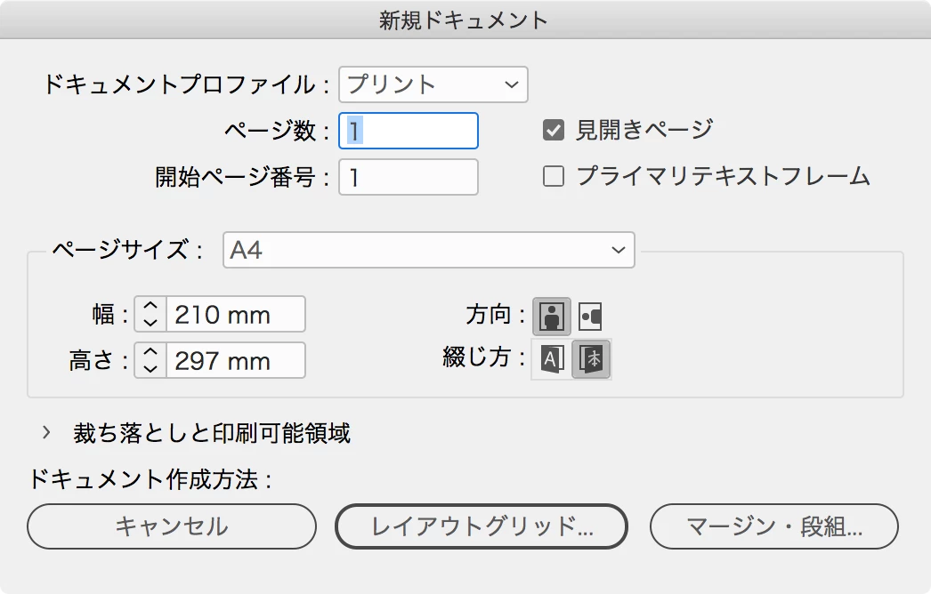

    ramy1897926
    ramy1897926解決!
    May 5, 2018
    再度回答いただき、ありがとうございます。
    結論から申し上げますと、解決いたしました。
    原因は、おそらくですがアプリケーションの言語をアラビア語に変更していたことによるものかと思います
    (回答に添付していただいたキャプチャと比べ、ダイアログボックス内の項目が少し違うことで思い当たりました)。
    アプリケーションの言語が日本語であることを確認のうえ
    一度アンインストールしてからインストールし直しましたところ、
    キャプチャしていただいたようなダイアログボックスの表示になりました。
    ありがとうございました。

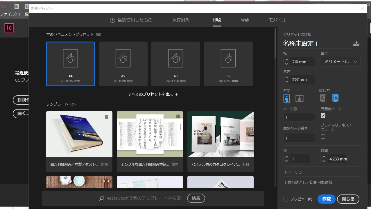

    回答ありがとうございます。
    環境設定の初期化のため、環境設定ファイルの自動作成をしようとしましたができなかったため(ダイアログが表示されませんでした)手動での作成を試みました。
    しかし、削除すべき Cashes フォルダが見当たらなかったためうまくいきませんでした。
    なお、現状はこのスクリーンショットの通りです。
    情報が足りず、申し訳ございませんでした。
    なにか手掛かりになればよいのですが...。

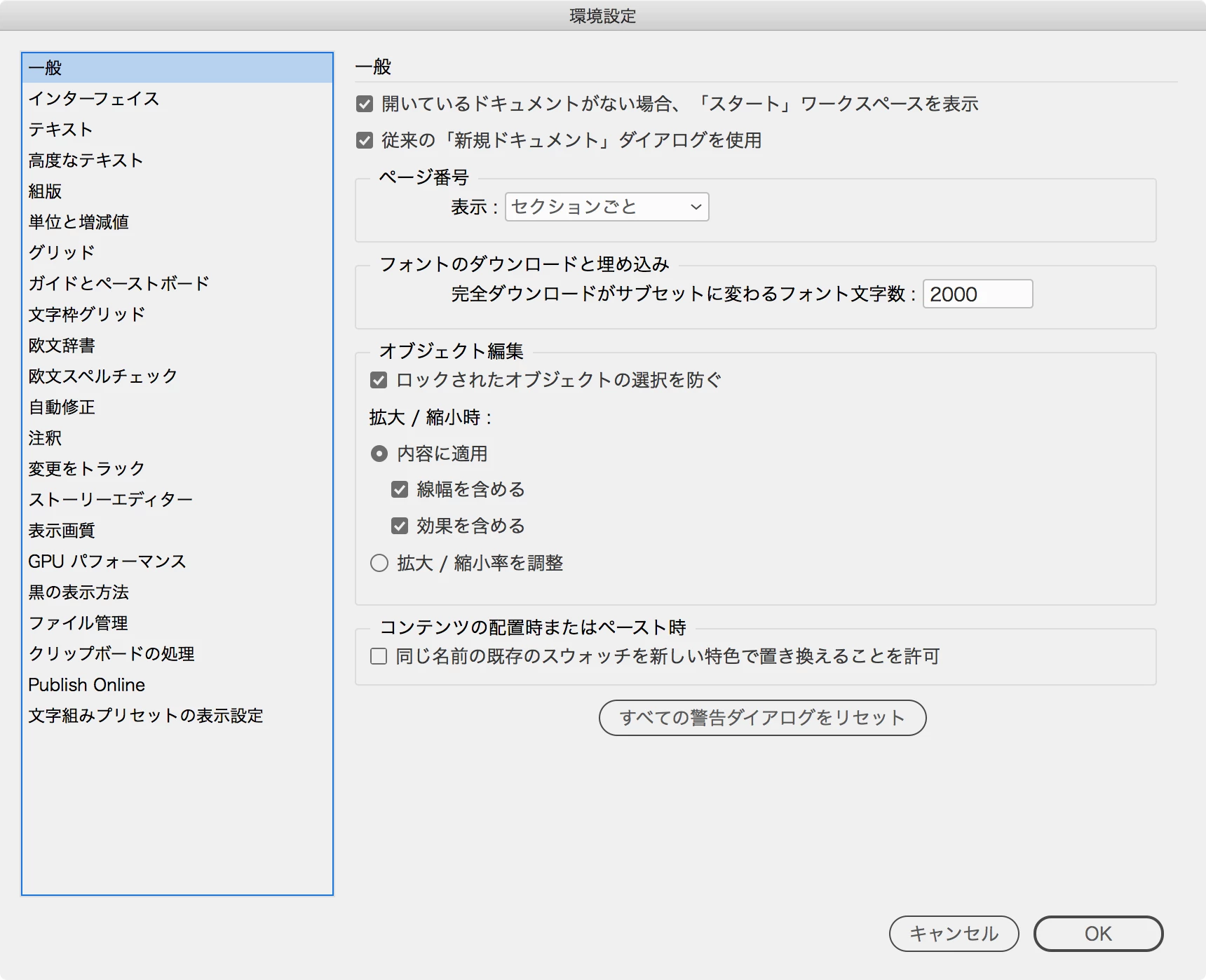

    「環境設定」→「一般」に「従来の「新規ドキュメント」ダイアログを使用」のチェックボックスがあります。
    これで以前と同じ「新規ドキュメント」ダイアログになりますが、こちらにも「レイアウトグリッド」は表示されませんか?
