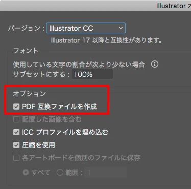

    Yamonov
    Feb 19, 2018 11:12 AM UTC
    念のため……保存時のこの部分がオンになっているか確認してください。複製を保存でもいいです。
    --Yamonov
    concentAuthor
    Feb 19, 2018 11:37 AM UTC
    ありがとうございます。
    CC2018と2017を混在してしまった状態で、
    画像の含まれないaiデータは問題なく配置できたのですが
    画像が入っているものがなぜか表示されないという状況でした。
    オプションチェックも今後抜けのないよう気をつけます!

    追記:
    Illustratorのグラフ機能を使っていることを気にされているのでしたら、.aiで無問題です。
    .aiをInDesignへ配置するには「PDF互換ファイルを作成」をONにするわけです。そうすると、
    1. PDFデータ
    2. Aiネイティブデータ
    この2種類のデータが1つのファイルへ一緒に保存されます。
    そして「1」はグラフ機能やアピアランスや3D機能などで作った箇所が分解されているので、
    そうしたAiネイティブ機能を失っているのです。
    InDesignが読み込み、出力で使うデータは「1」だけです。「2」は使いません。
    ですから、安心して.ai形式で納品してください。

    monokano
    monokanoCommunity ExpertCorrect answer
    Feb 19, 2018 10:00 AM UTC
    その通りです。ai形式でOKです。
