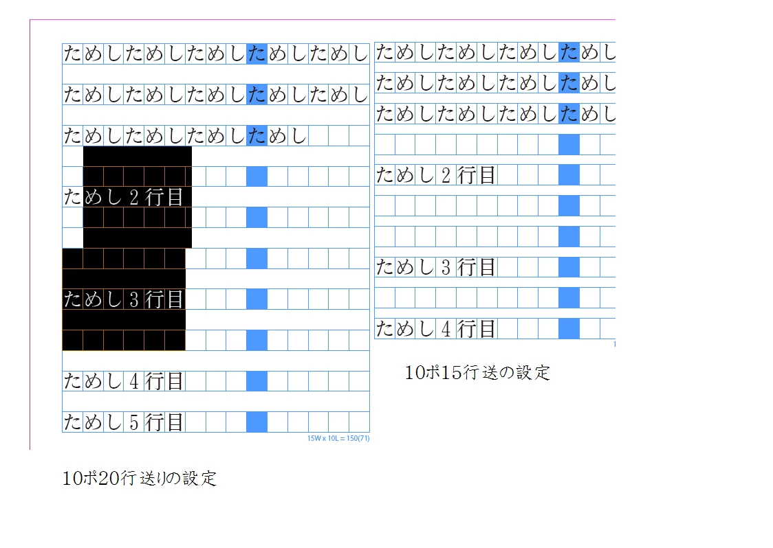

    実は、そのサイトを見て、その手順で実行したのですが段落パレットの行取りを3にしても、サイトの画像のように1行ずつが3行取りになりません。
    どこの設定がいけないのか、見当もつかず投稿させていただきました。
    10ポで20行送りにしているのでダメなのかと、10ポで15行送りにしてみたら、行取りは3行取りでできました。
    でもその後の段取りの手順を実行しても2行で3行取りにはなりません。
    10ポで20行送りの時に、2行を選択し、行取りを3行にしますが、その時、選択で黒くなっている部分は、1行目がグリッドからずれて、行間の分だけ上に上がってしまいます。
    文字揃えやグリッド揃えは、仮想ボディ中央にしています。
    よろしくお願いいたします。

    ズレているとおっしゃっているところですが、行送り値はどのようになっていますか。
    行送りは「自動」、もし自動にして文字サイズと同じ値がかっこに入って表示されないようでしたら、ジャスティフィケーションで自動の設定を100%に調節してください。
    その上で「グリッド揃え」を必ず設定するようにします。
    また、小見出し行の途中で改行されているように見えます。
    3行取り2行の場合は、2行どりになる小見出し行に改行を入れてはいけません。
    改行したい場合はソフトリターン(Shift+リターン、段落が変わるとみなされない改行)を使います。
    その場合、行揃えは左揃えにすると良いでしょう。
    制御文字を表示させて、テキストの流れがどのように制御されているのかを正確に把握しましょう。
