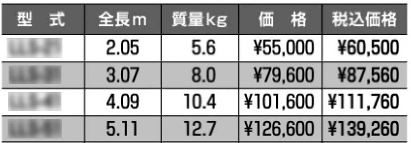

InDesignで制作した130P程度のカタログをほぼ全ページ価格変更したい
CC2020(MacOS10.14.6)です。
材料費の変動により、出来上がったカタログの製品価格を変更する必要があります。
外注で制作してもらったデータを、社内で価格部分と税込み価格部分のみ変更することになりました。
InDesignと変更前後のEXCELデータはあります。
表の価格部分だけ、セル範囲指定で更新出来たりするのかなと思ったのですが、できませんでした。
1.スクリプト?
2.正規表現?
3.「テキストおよびスプレッドシートファイルを配置するときにリンクを作成」を使用することでExcelファイルの内容をリンク扱いにする?
1や2の場合、詳しく教えていただけますでしょうか。
3は最初からリンク扱いにしていれば可能だったのかなと思っています。
どうすれば一番、間違えなく、手間を掛けず変更できるのでしょうか?
よろしくお願いいたします。

    掲示いただいた画像からだけでは推測の域を出ないのですが、
    すでにInDesignに流し込まれたテキスト(価格)を修正するということですよね?
    お持ちのExcelデータがそれぞれのスペック(表)の形式と対応しているかも分かりませんので
    単純に配置し直してリンクを更新、という形で対応できるかどうかは判断しかねます。
    これに関しては、まずお試しになってはどうでしょうか。
    正規表現ではどうか、ということですが、
    正規表現というのはあくまで検索置換ツールです。
    おそらく、お考えのような便利にまとめて価格を修正! みたいなことはできないと思います。
    最後にスクリプトについてですが、条件さえしっかり固められればある程度のことは可能かもしれません。
    これは条件設定次第(InDesignデータや対応する価格表がどう作られているか等)なので
    なんとも言い難いところですね。
    ただスクリプトとなるとご自身で急に開発する、というのは難しいと思います。
    なので外注されるのがベターかと思いますが、納期と開発規模によってそこそこ金額がかかると思います。
    曖昧な話になってしまいましたが、
    例えばこのようなスプレッドシート(Excelファイル)があり、
    InDesignはこのように作っていて、それらを用いて何をどのように修正したい、
    という具体的な手順(手作業の場合のフロー等)をご提示いただければ、
    もう少し詳しいアドバイスができるかもしれません……。

    Yusuke.s様ご回答ありがとうございます。
    そのとおりです。分かりにくくて申し訳ありません。
    1製品に対し、ExcelもInDesignも1つずつ表があり(その表の中で製品サイズの展開があります)
    製品は240製品程度あります。
    Excelの表データですが、InDesign上の表データ形式と項目が対応しているものあるものもあれば、
    ないものもある混在状態です。
    また別で、全製品一覧という形で品番、名称、価格のみのExcelデータもあります。
    InDesignは表組みで作成されており、手作業ですと、Excelの表の価格部分をひとつひとつコピペしていく作業となります。
    ご指摘の通り、外注することが現実的な解決策のように思いました。
    ありがとうございます。
