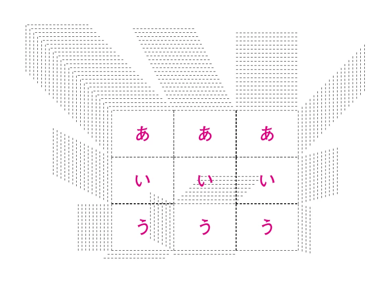

IndesignCCで表を作成したところ、
破線の太さがセルごとにあきらかに異なって画面表示されました。
(表の罫線設定はセルを一度に選択して、確認しても同じものです。)

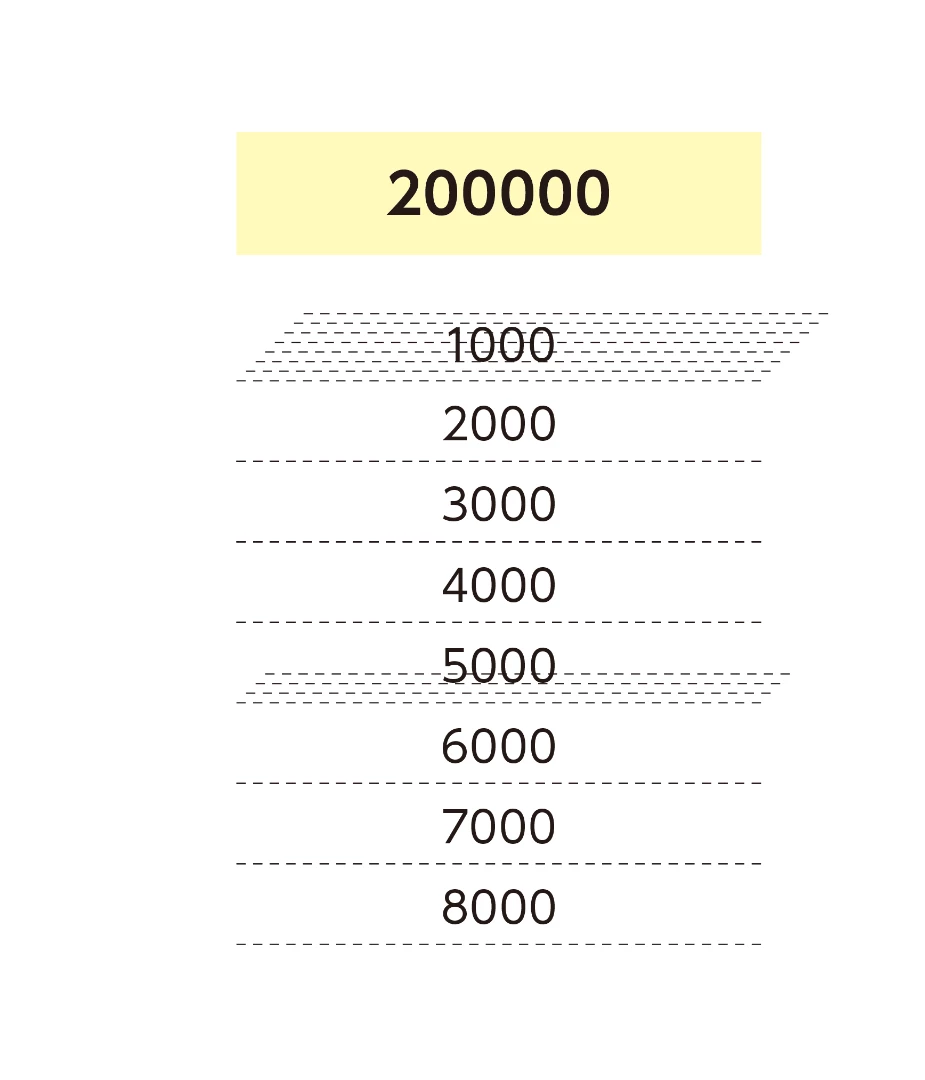

念のためpdfに書き出し、Illustratorで開いて、線を動かしてみると、罫線オブジェクトとして重なっていました。
下から順に、1本、2本重なり、、、、上の方は、8本オブジェクトとして重なっていました。

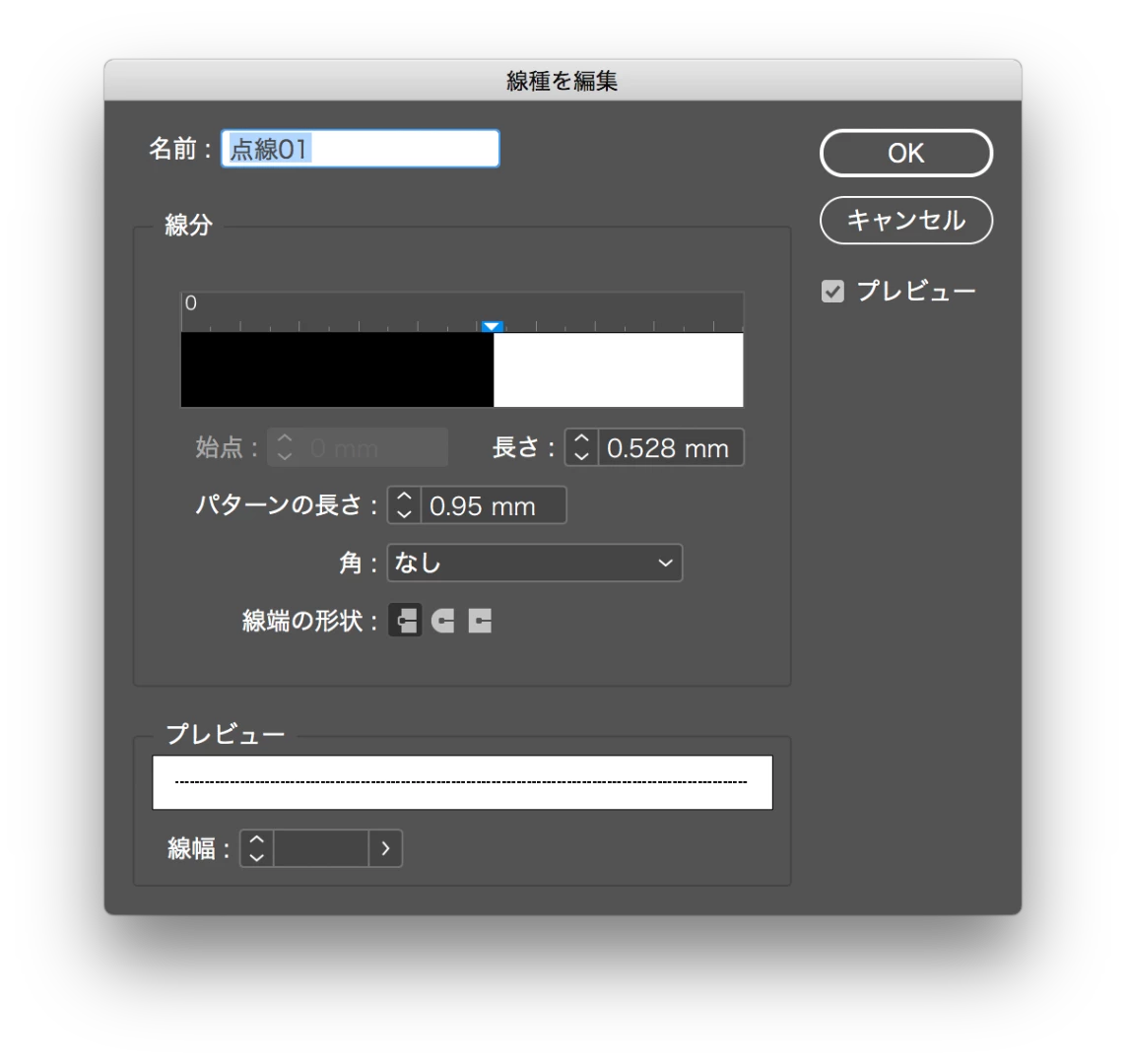

破線の両端を揃えたいため、「角」の設定を「なし」にしています。
「なし」の場合のみ、上記現象が起きてしまします。
数値的に同じなら、RIP出力時には問題ないのではとは思いますが、
この問題を解消できるのかご教授願います。
何卒よろしくお願い致します。

    結果のご報告です
    事例として回避できませんでしたが、
    オフセット印刷にてカタログを進行させ大丈夫でした。
    Postscript上ではまったく同じオブジェクトの重なりとして処理され
    RIP描画しても太さの違いは出ませんでした。
    結果として刷版、オフセット印刷では大丈夫でした。
    ただし罫線(破線)重なりは上記の通り存在し、それを回避できなかったこと。
    また校正時のpdfやレーザープリンタでは、太さがバラバラに見えてしまいました。
    (校正時に太さが違ますね。とクライアントの指摘ありえます)
    これは時期verなどで解消されると良いですね。

    CS4、CS6、CC 2017で再現しました。もしかすると当初からこうなっていたのかもしれませんね…。
    この問題そのものが知られていない(私は知りませんでした)ので、解決方法も出てこないかもしれません。
    いろいろ試してみた感触でも、これは解決できそうにない印象を受けました。

    当方MacOS 10.10.5で、InDesignCS6・CC・CC2017の3バージョンで再現しました。
    ご指摘の通り、線の「角」の設定が「なし」の場合にだけ起きました。
    念のためワークフローRIPまで試しましたが、完全に同じ位置に複製されているので線がずれて太ったり、ということはなさそうでした。
    回避の方法はわかりません…。

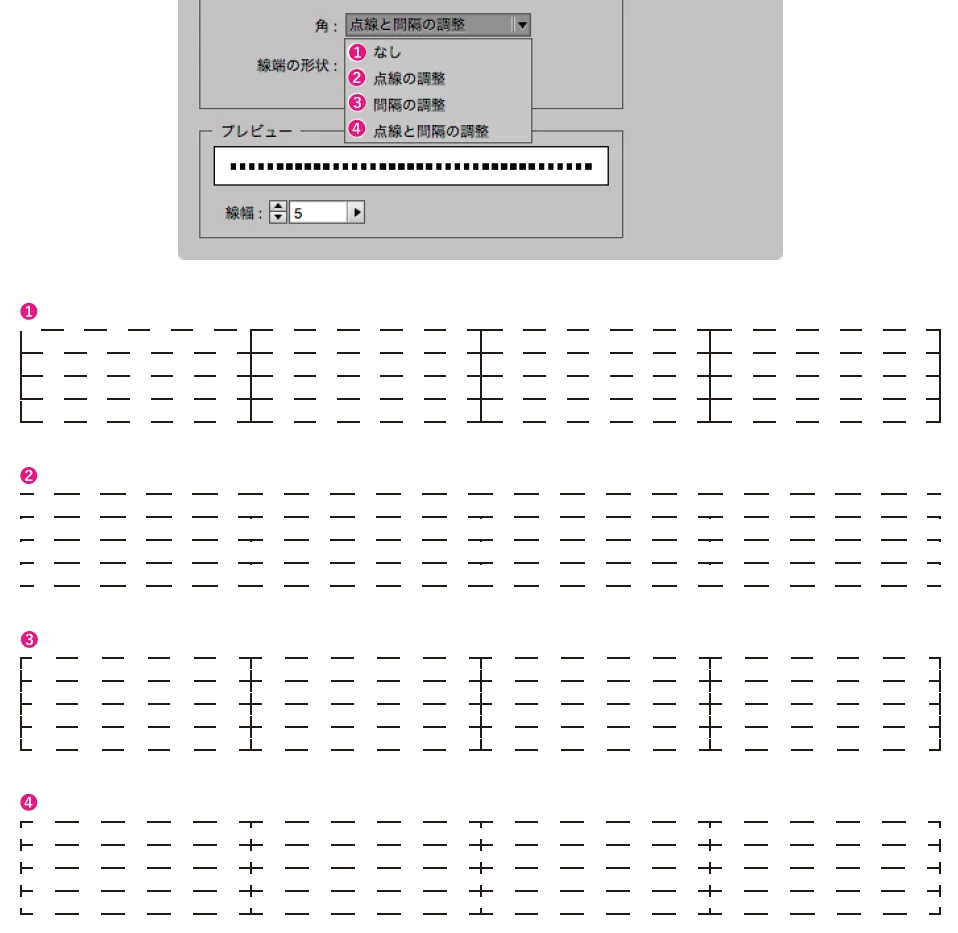

    これとは別の話になりますが、パターンの長さに対して線の長さを十分に確保できないと、角の設定が「点線と間隔の調整」以外では破線が破綻してしまうようです。
    直線17mmに対して、パターンの長さ8mmの状態です。
    Yusuke S.
    yusuke.s
    Oct 4, 2017 12:47 AM UTC
    表の縦罫は、でした。
