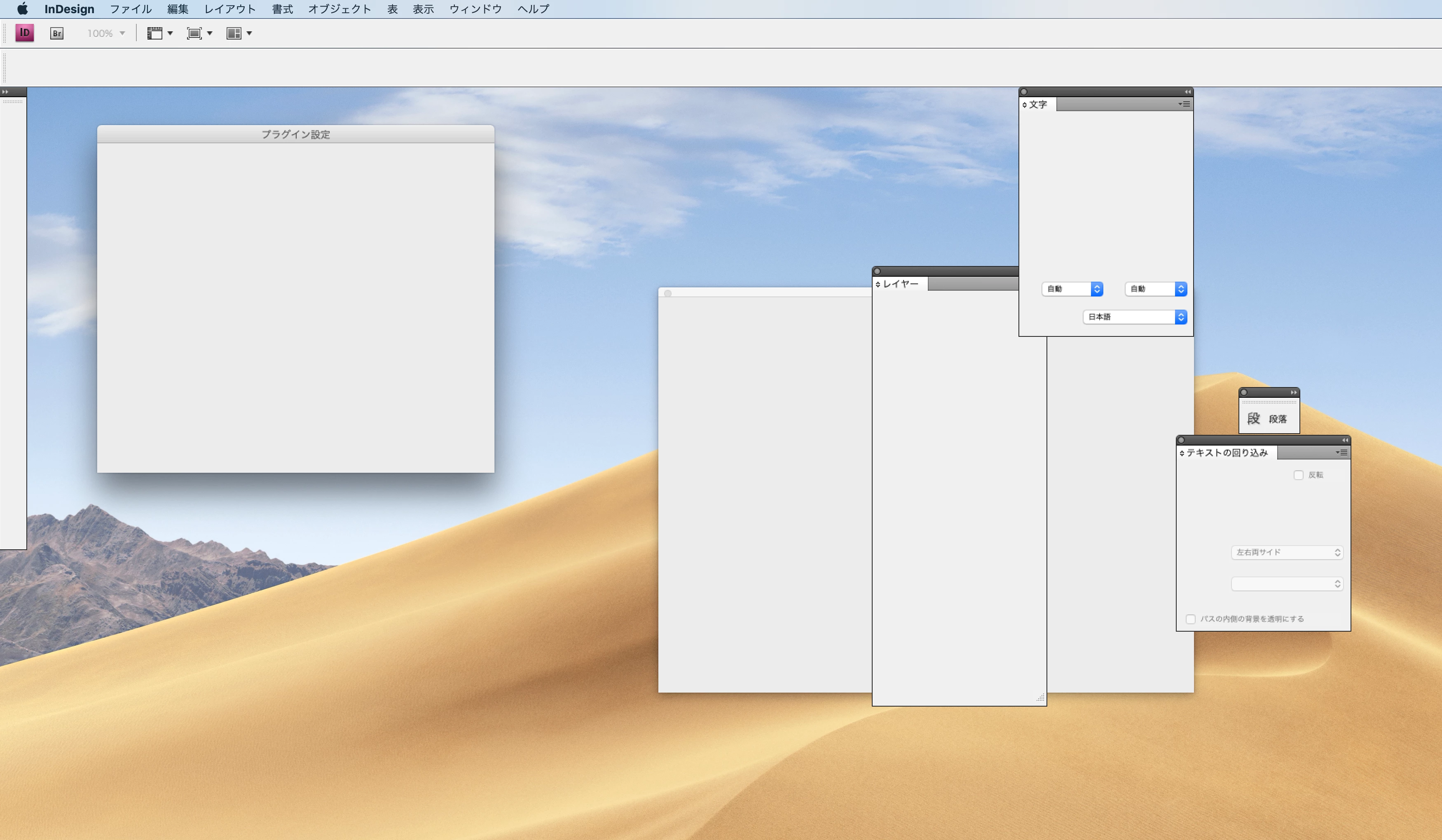

10年ほど前にAdobe CS4をパッケージで購入しました。
その後しばらく使う機会がなかったのですが、最近iMacを買い換えてデータ移行しました。
しかしInDesignCS4を再び使おうとしたところ、起動はするのですが新規ファイルが作成できず、パネルの中も何も表示していない状態です。
終了しようとすると「モーダルダイアログまたは警告がアクティブなために、要求された操作を処理できません」という表示が出てしまい、通常の終了ができないので強制終了しました。
llustratorやPhotoshopなどCS4の他のアプリケーションは問題なく使用できるのですが、InDesignだけ上記のような状態になってしまい困っています。対処方法をご存知の方がいらっしゃれば教えていただけないでしょうか。よろしくお願いします。

最近導入した新しいMacということであればOSが10.14とか10.15だと思います。これらは過去の32bitコンポーネントとの互換性が著しく損なわれたOSです。特に10.15に関しては32bitコンポーネントのサポートを完全に排除しています。という事で、CS4は2008年リリースのアプリケーションですから、この32bitコンポーネントを含むアプリケーションです。残念ながら正常に動かすことは不可能でしょう。また、現状起動している他のアプリケーションも安定しては動かないと思われます。
もともとCS4が公式にサポートするのはOSX10.6.x迄であること、現在、アドビのアプリケーションは最新2バージョンのみのサポートとなっている事など状況を考慮するとCreativeCloudへの移行を考えるべきでしょう。
