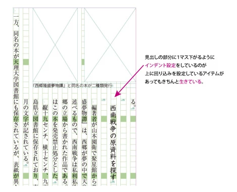

2020で改善された点(インデント設定が回り込み機能に関係なく生きている)

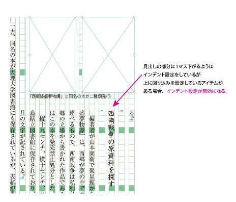

2021で元に戻ってしまった点(インデントを認識してくれない)

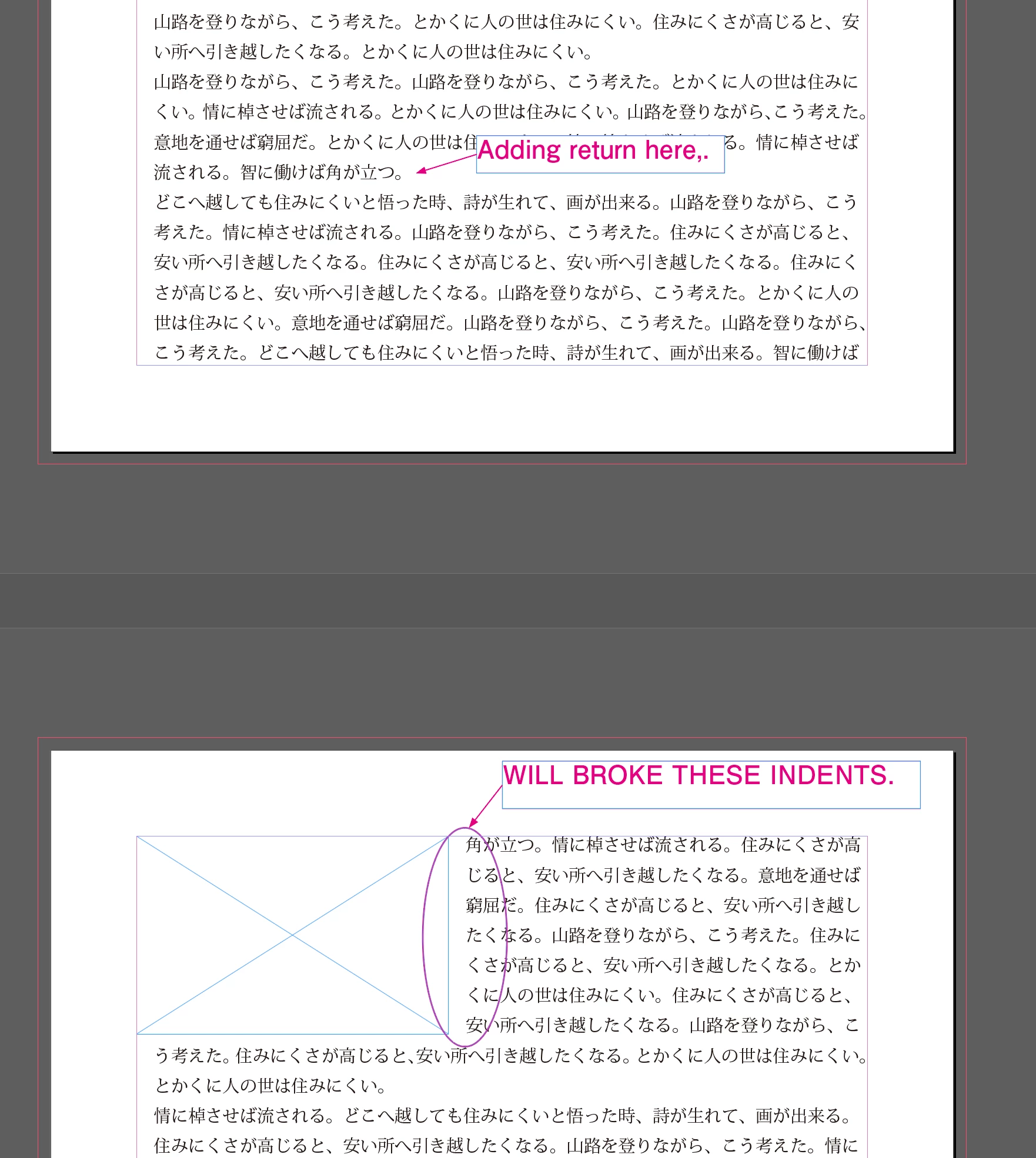

2020バージョンにてインデントを設定したtextFrameの上にtextWrapを設定した状態のオブジェクトを配置したドキュメントがあります。これを2021で開くとインデントは正常に維持されています。
しかし、そのtextFrame内のインデントが効いている部分を編集したり関連のオブジェクトを移動したりするとtextFrame内のストーリー情報が再構築され体裁が変わります。
この体裁の変化は回り込みにかかっている部分に対して効果がでますので、ドキュメントを開いたときは正常であったとしてもストーリー上で段落が動いた部分が自動的にtextFrameを基準としたインデントに変化します。
既存の部分が見えないところでダイナミックに変化するために非常に危険な状態であると言えます。
添付ファイルをご確認いただければ分かりますが、1ページ目で1行追加すると2ページめの体裁が破壊されます。

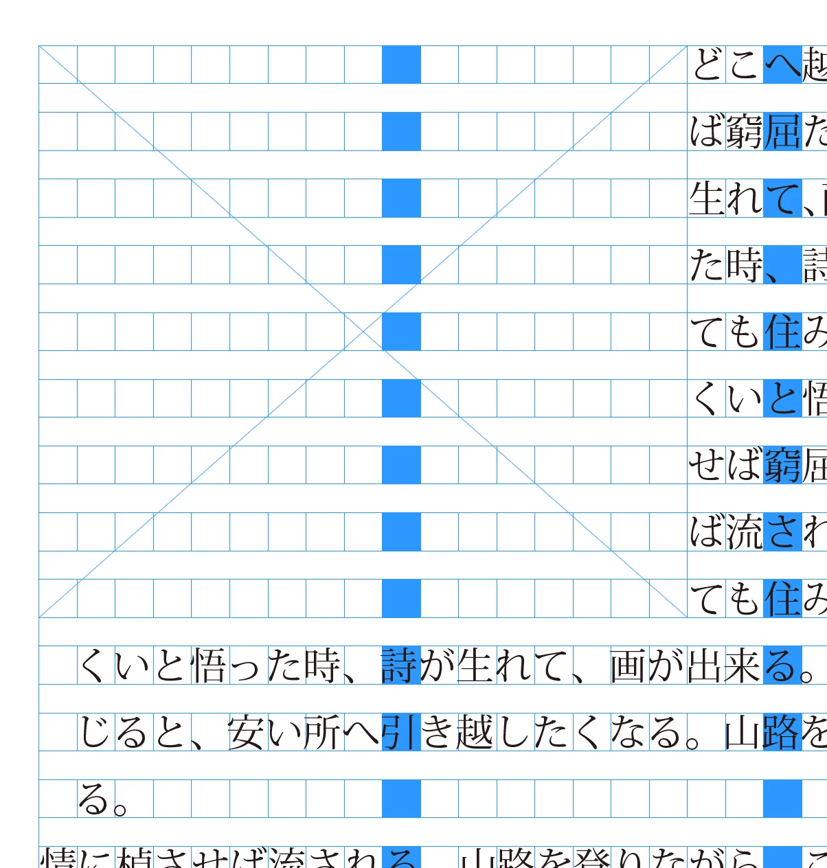

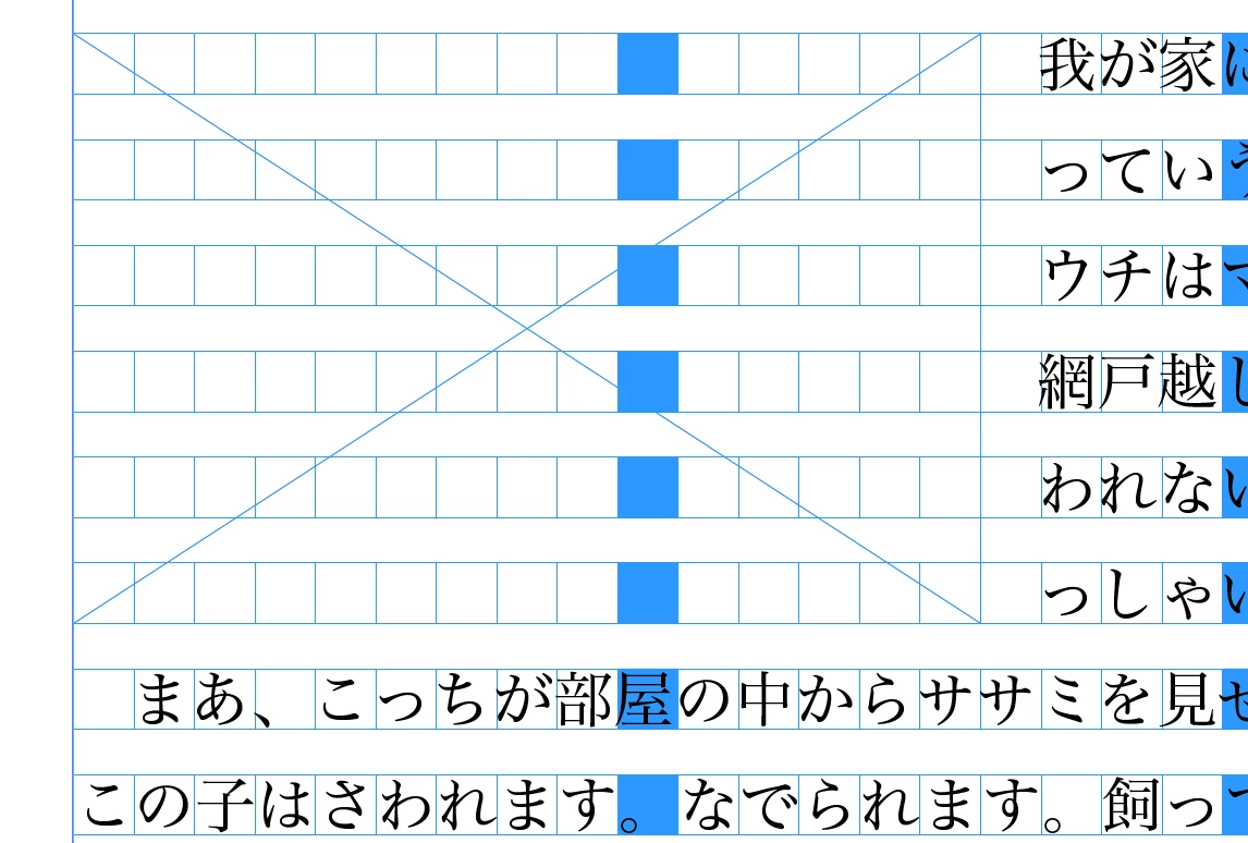

2020(15.1.3)で、インデントを設定した時、それまではインデント値はテキストフレーム基準だったのですが、回り込みオブジェクトがある時には回り込み値基準になるように仕様が修正されました(インデント値が消えるわけではありません。あくまでもオブジェクトによってマスクされてしまうということです)。
ですが、2021(16.0.1)ではそれがテキストフレーム基準に固定されるように、以前の仕様に戻ってしまっているようです。
2021の環境設定か何かに、どちらにするのか切り替える設定が追加されたのかと思って探しているのですが、まだ発見できません。
こちらの環境はMojaveです。
2020 インデントを設定 回り込みオブジェクトが基準になっている
2021 こちらは通常のインデント 同様に回り込ませたが、回り込みオブジェクトは基準になっておらず、テキストフレーム左端が基準になっている(2019までの仕様と同じ)
