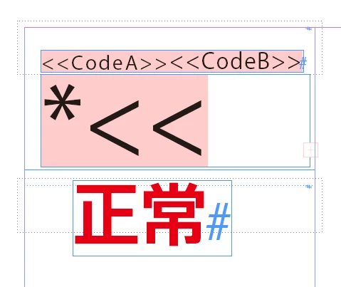

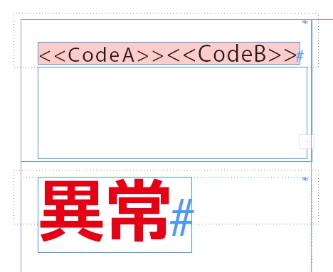

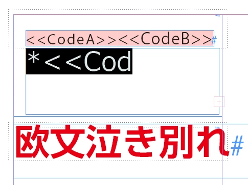

    わかりました。これ大昔にもどこかの掲示板であった気がします。(原因を見つけて、何となくそんな気がします)
    結論は、「結合フィールドがドキュメント上に表示されていないものはおかしくなる」ですね。
    ■全角フィールド
    「*<<コード>>*」のうち「*<<」が表示されています。
    ■半角フィールド(メイリオのものでテストしました)
    「*<<CodeB>>*」の文字すべてが表示されていません。これは欧文文字はスペース以外では改行しないので、文字列全体があふれます。
    データ結合のPDF書き出しでは、フィールドの文字が全く表示されない場合に、1ページ目を繰り返してしまうというバグになります。

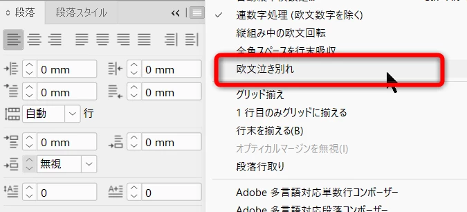

    そのため回避策としては、フィールドの文字を1文字でも表示させればよい、ということです。つまり「<<CodeB>>」の先頭の「<」だけでも見えるようにしておけばよいです。そのために使うのが「欧文文字泣き別れ」です。
    バーコードの領域にカーソルを立ててCtrl+Aで文字を全選択(見えないですけど)して、段落パネルから「欧文泣き別れ」をクリックしてください。すると次のようになります。
    これで正常にPDFが作成できたことを確認しました。

    y_fox
    y_fox作成者
    11月 7, 2025 8:18 午前 UTC
    おぉ!確かに正常に作成できました!
    なるほど、スッキリしました。ありがとうございます。
    因みにバーコード版で「*<<CodeA>><<CodeB>>*」として、「<<CodeA>>」まで表示で「<<CodeB>>」が表示されない)試したところ「<<CodeB>>」まで正常に書き出されたので、同じテキストフレーム内で1つでもフィールドの一部でも表示されていれば正常に動作するのかも知れませんね。

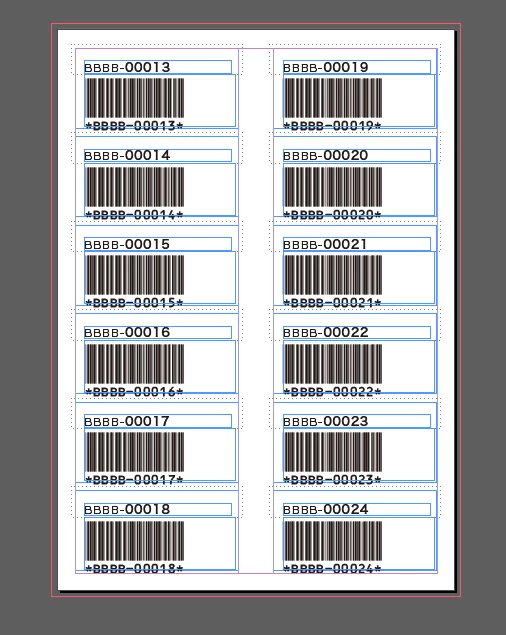

    11月 6, 2025 4:16 午前 UTC
    macOS Ventura 13.7.5
    InDesign 2020 (15.1.4)
    「サンプル不正.indd+半角フィールド.txt」で実行したところ、結果は正常。
    標準の「高品質印刷」で書き出したPDFも正常(添付します)。

    y_fox
    y_fox作成者
    11月 6, 2025 7:56 午前 UTC
    確認ありがとうございます。
    ファイルを確認いたしました。正常ですね(笑)
    普通はこうなりますよね。Windows版だけなのでしょうか…

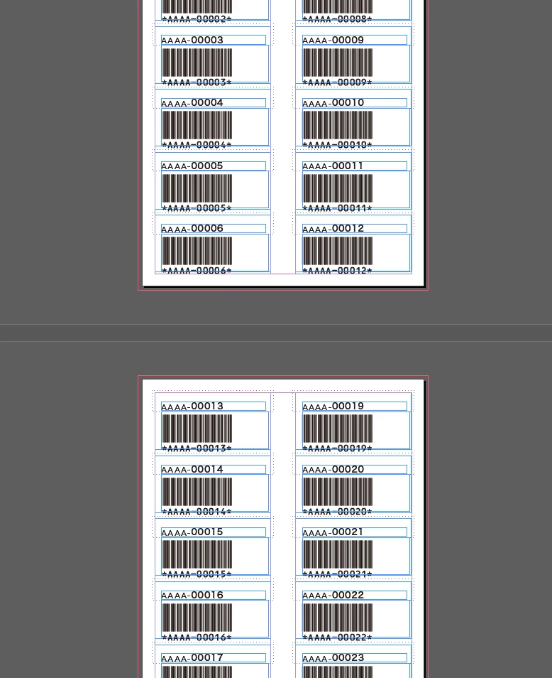

    11月 6, 2025 3:02 午前 UTC
    y_fox 様
    バージョンが2025ですがこちらのWindows版で確認したところ、半角フィールド.txtのソースに変更があり更新しました。
    その上で結合した結果、0024まで行きました。(添付画像参照)
    エラーの再現に至らず参考まで。

    11月 6, 2025 8:09 午前 UTC
    書き出したPDFを添付します。
    下2桁が問題なく変化しているように見えます。
    添付画像はPDFをドラッグしてエディタにペーストした様子です。
    翻訳
