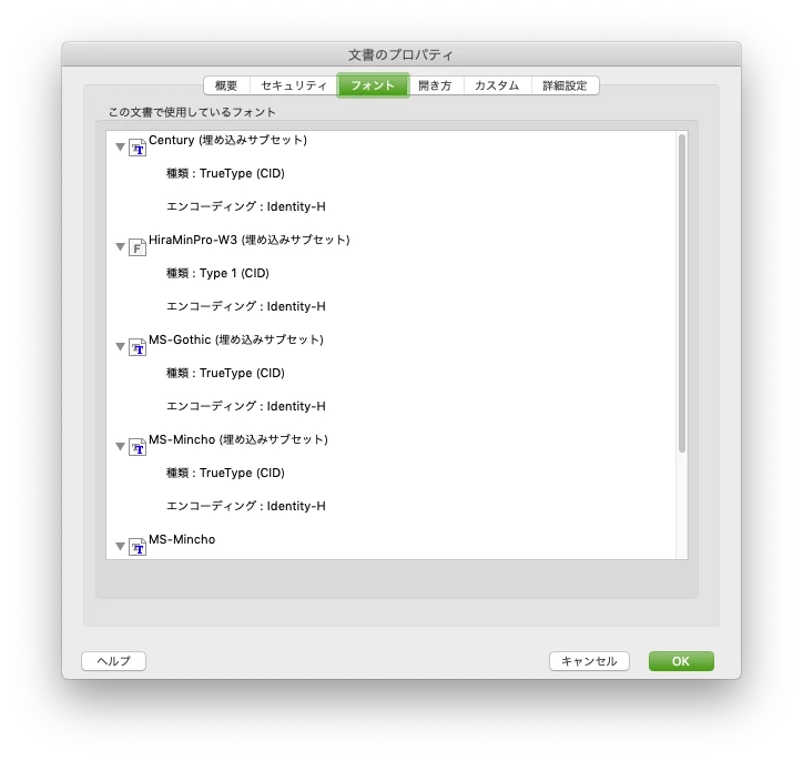

 2007のイラストレーター起因のエラーファイルの プロパティ画面です

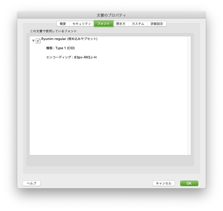

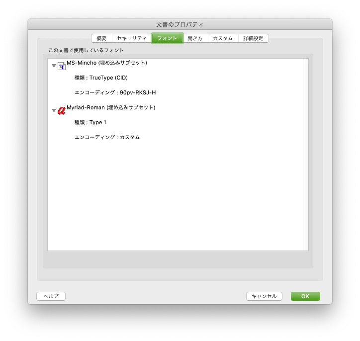

今回のエラーの特徴がわかってきたので、後学のために残しておきます。
ドキュメント4点中3点は、開くとリンクの変更がいくつかあり(ファイルはリンクフォルダーに変更なく存在している)、グレー表示になるので、グレー表示のリンクファイル達に問題がありそうと思い絞り込みました。
そのファイル達には
・2006、2007年に、illustrator9ないし、10で作成し書き出されたPDFで、TYPE1フォントを含んでいる
という共通点がありました。
TYPE1フォントを含んでいても、他の年代のPDFはいまのところは大丈夫でした。
グレー表示もされず、PDF書き出しができなかったドキュメントは、リンクファイルを全てチェックし、上記の条件のPDFファイルを選別しました。
問題のPDFファイルへは、ACROBATで埋め込みフォントのアウトラインを処理し、再度はりなおした後、すべてのドキュメントで問題なくPDFを書き出すことができました。
Ten A
April 8, 2021
その書類の場合、一番下に見えているMS明朝が埋め込まれていませんね。それが原因でしょう。
Type1(CID)とありますが、HiraminProはOTFであり、この部分は問題にならないのではないかと思います。
また、Classic環境で動くIllustrator ver.9・10はオープンタイプ・フォントをサポートしなかったと思いますので、データの素性の認識がおかしいのではないでしょうか。
DsanPn
DsanPnAuthor
April 8, 2021
Ten A さま
この点、疑問に思い、スクショ元の画像を見直してみたら、上のスクショはエラーファイルのスクショでも、2016年Windowsでの作成ファイルのものでした。
このファイルは仰せの通り、埋め込みされていない点が問題でした。
誤った画像をアップしてしまいましたこと申し訳ありません。
気づかせていただき、ありがとうございます。

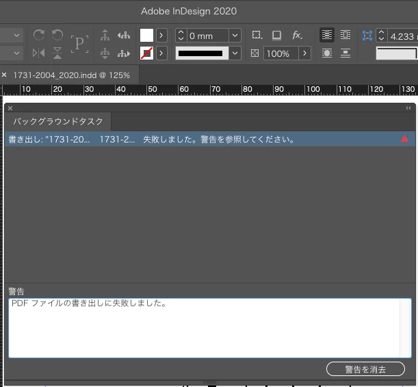

経過です。
環境設定ファイルを再作成してからの作業、上位互換ファイルからの書き出しは、変わらず、エラー警告画面が出てPDFファイルは作成されませんでした。
IDMLファイルからバージョン2020保存したところ、少し改善しました。
ファイルA(PDFリンク258点)→書き出し進捗は20%まで進むが、再度、PDFの書き出しに失敗しました。の画面がでて、ファイルは作成されなかった。
ファイルB(PDFリンク108点)→画像リンクエラー(29点)が出たため、該当のリンクを外して、書き出しをしたら問題なくPDF書き出しが出来た。
ファイルC(PDFリンク200点)→画像リンクエラー(58点)が出たため、該当のリンクを外して、書き出しをしたら問題なくPDF書き出しが出来た。
ファイルF(PDFリンク274点)→画像リンクエラー(1点)が出たため、該当のリンクを外して、書き出しをしたら問題なくPDF書き出しが出来た。
リンクしているPDFに問題がありそうなので、PDFを画像化(問題のある無しに関わらず全て)してリンクしなおしてみることにします。

DsanPn
DsanPnAuthor
March 29, 2021
エラー画面がでて、ファイルは全く作成されませんでした
