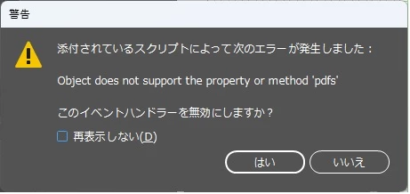

5月 11, 2023 4:16 午前 UTC
使用環境とエラーメッセージを記入しておらず失礼いたしました。
追記いたします。
▼使用環境
InDesign 2022 (Windows)
InDesign 2023 (Windows)
▼エラーメッセージ
翻訳
