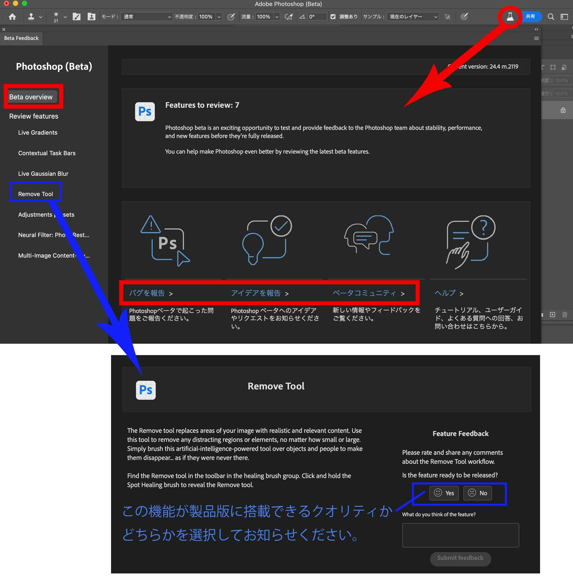

今まで削除や塗りのために使っていたツールとの結果を比較して見てください。マジックのような結果が出ていますか?これで削除の作業時間を縮められますか?ご感想をこちらのポストに返信でお答えください。又、こちらには下図のアプリ内の場所からもアクセス、ご感想をお知らせいただくことができます。

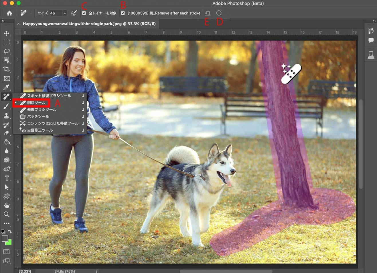

1. 削除ツールをツールボックスから選択
修復ブラシツールのグループにあります。上図のAの場所からスポット修復ブラシツール(パッチツール、赤目修正ツール等の場合もあります。)をクリックしてグループツールを表示して削除ツールを選択します。

2.オプションバーでブラシサイズを選択
削除したいものをカバーできるように少し大きめのブラシサイズを選びます。ブラシの硬さや不透明度はこのツールでは使いません。
3. (オプション)複数のストロークで選択
大きなオブジェクト、又は複雑なものを削除するために複数回のストロークで塗って選択したい場合はオプションバーの(上図B)「Remove after each stroke(各ストローク後に削除)」をオフにします。
「各ストローク後に削除」をオン:一筆書きのように一回のストロークで選択、マウスを離すとすぐに削除のプロセスが始まります。
「各ストローク後に削除」をオフ:オプションバーの(上図D)の丸のアイコンをクリックしてから削除のプロセスが始まるので、複数回のストロークで大きなオブジェクト、又は複数のオブジェクトを一度に削除することができます。選択が完了したらこのアイコンをクリックしてください。
4.(オプション)非破壊編集をする
オプションバーの(上図C)「全レイヤーを対象」をオンにすると表示されているレイヤーのデータ全てが対象になります。
注:新しいピクセルレイヤーが選択されている現在のレイヤーに作成されます。新規レイヤーを作成し、それを選択した状態でこのオプションをオンにすると、結果が新規レイヤーに作成されるのでオリジナルレイヤーが残り、非破壊編集が可能です。
5.削除したいエリアをクリック&ドラッグ
削除したいオブジェクトやエリアが完全にカバーできるようにブラシで塗ってください。少し大きめに選択する方が背景の再構築などがうまく行きます。
「Remove after each stroke(各ストローク後に削除)」がオンの場合は、これで終了!新しいピクセルが表示されます。
6. 複数回のストロークを使う
「Remove after each stroke(各ストローク後に削除)」をオフにしている場合は削除したいオブジェクト(複数可)やエリアを引き続き塗って選んでください。削除したい部分の選択が終了したらオプションバーの(上図D)のアイコンで適用します。またはキーボード上のEnter・Returnキーの押下でも実行できます。
上図Eの「全てのストロークをリセット」をクリックすると選択した部分がリセットされ、始めから選択し直すことができます。
皆様からのご感想をお待ちしています。ビフォー・アフターの結果もこちらで共有していただけると幸いです。また、お使いになって「使えそう!」と思われた方はこのポストのタイトル左の投票アイコンをクリックしてお知らせください。
