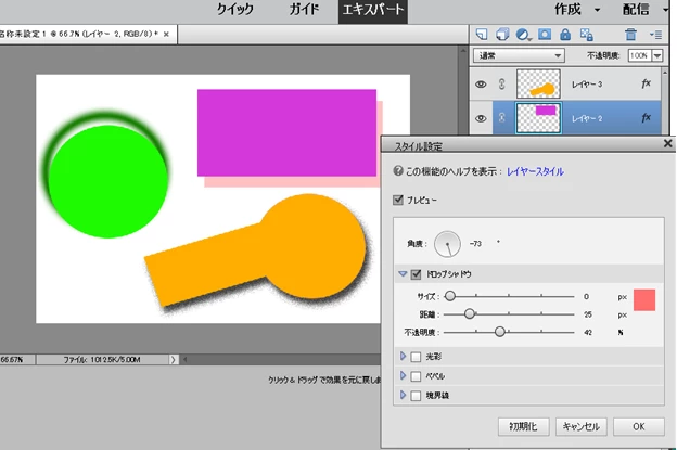

    「レイヤー」パネルの各レイヤーの右端にある「fx」アイコンをダブルクリックすると「スタイル設定」ウィンドウが開きますので、そこでレイヤー単位に設定できます。
    下図は3個のレイヤーに別々の「ドロップシャドウ」を適用し、「スタイル設定」ウィンドウで角度や色等を設定してみました。
    「ドロップシャドウ」を適用除外にするには、「スタイル設定」ウィンドウで「ドロップシャドウ」のチェックを外します。

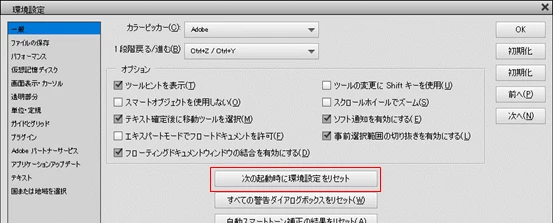

    レイヤー単位に操作できなくなってしまったということですか。
    それでは「環境設定のリセット」を行ってみましょう。直ればGOODですが。
    メニューの「編集」→「環境設定」→「一般」を選択し、開いた「環境設定」ウィンドウで「次の起動時に環境設定をリセット」をクリックし、続いて「OK」を2回クリックして編集画面に戻した後、Photoshop Elementsを再起動します。
