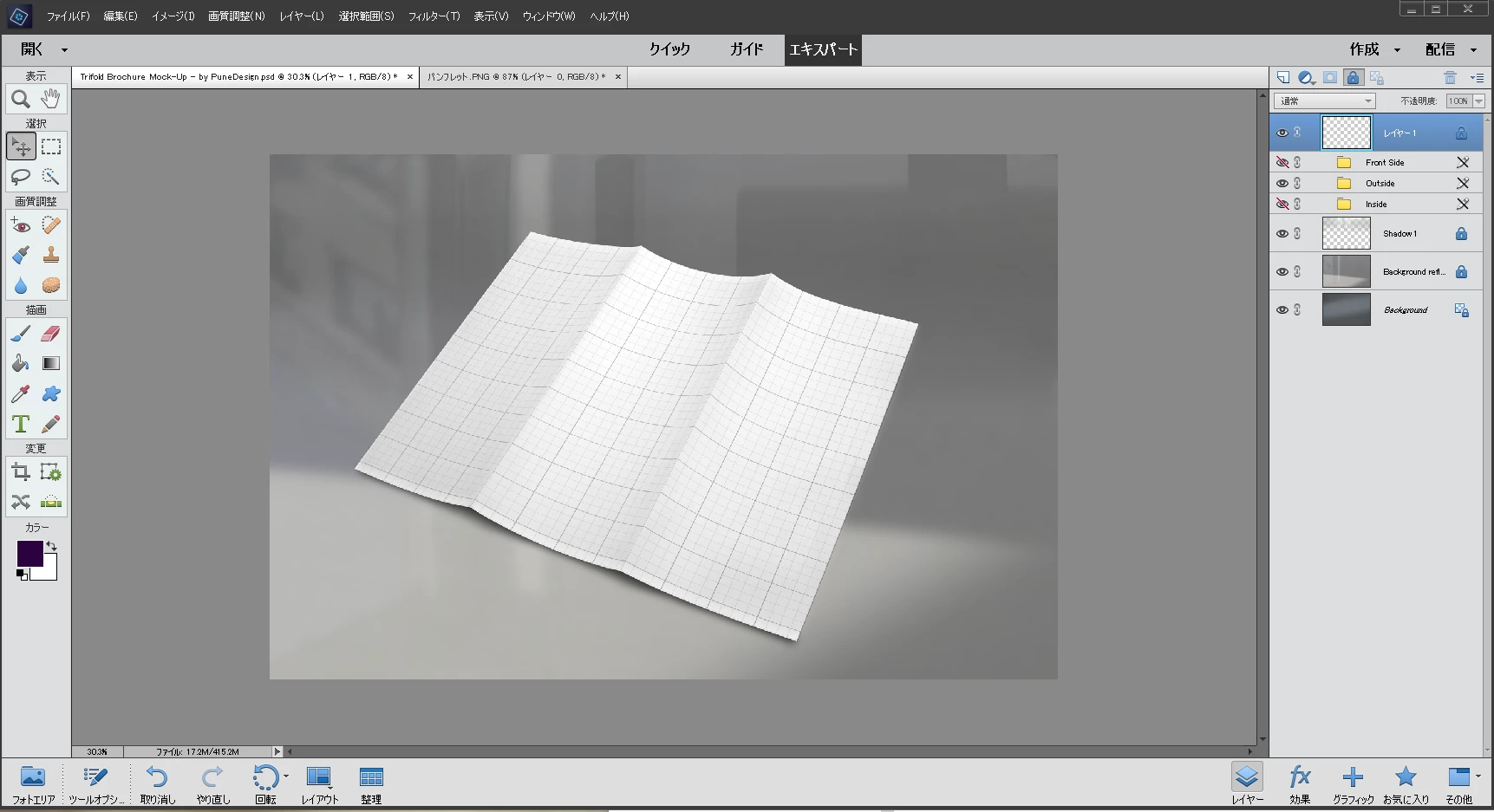

フォトショップエレメンツ14を使って、モップアップで三つ折りパンフレット画像を編集したいです。
フォトショップエレメンツは、ほとんど使ったことがないので、よくわかりません。
フォトショップエレメンツに、フリーのサイトからモップアップ素材を表示させることはできたのですが、
取り込みたい三つ折りパンプレットを挿入することが出来ません。
挿入と編集の方法を教えて頂けると助かります。

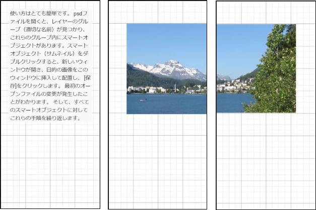

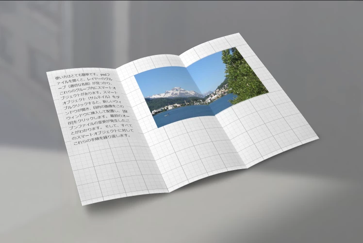

    試したところ、このような曲面を表現した画像を作成するには、スマートオブジェクト機能が必要です。
    残念ながら、Photoshop Elementsには、スマートオブジェクト機能がありませんので、ご提示の様な画像は作成できません。
    参考ですが、Photoshopを使用すれば作成可能です。下図を参照ください。
    作成方法を簡単に説明しますと、
    ①曲面をスマートオブジェクト機能で平面に変換します。この場合は縦に3分割します。
    ②貼り付ける画像を、各平面にコピー&ペーストし、位置・サイズを調整します。
    この例では、分割の両方にまたがる場合は、位置・サイズ合わせが大変です。この作業容易化のためマス目が書かれています。
    ③平面を曲面に直します。
    作成方法を簡単に説明しますと、
    ③平面を曲面に直します。

    操作方法は、ダウンロードして画像ファイルが入っていたのと同じフォルダーにある「Help File.pdf」ファイルに記載されています。また私が貼ったスクリーンショットの三つ折りチラシの左ページに日本語にGoogle翻訳したものを貼り付けてあります。ブラウザを200~300%に拡大すれば読めます。
    レイヤーを非表示にすれば、背景を消したり、マス目を消したりできます。

    I think the mock-up is designed to be used in Photoshop CC but you have been able to open the PSD file in Elements. I assume you have turned off text & other content by clicking the layer eyeball icon which are shown struck through in red. You could try creating new layers to add your own content. Copy & paste may work, then transform to fit. I suggest creating separate layers for each of the three pages.
