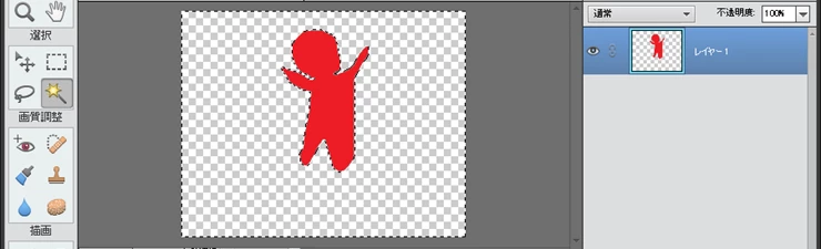

こんばんは、シマザキリナさん
Photoshop Elements11とバージョンに近い12で説明します。
赤と黒の部分を残して、青の部分を透明にするということでしょうか。
①レイヤーパネルの「レイヤー1」で右のほうに南京錠のマークが表示されていたら(この例では表示されていません)、ちょっと上にある南京錠マークをクリックして、レイヤーのロックを解除します。
②「ツールボックス」で、「自動選択ツールまたはクイック選択ツール」をクリックし、下のほうにある「自動選択ツール」をクリックします。(ここでは「自動選択ツール」を使います。「クイック選択ツールでも出来ます。」)
「自動選択ツール」で青色の部分をクリックします。すると青色の周囲に点滅する破線が表示されます。表示されない部分が有ったらそこでクリックします。1回か2回のクリックで青色が全て選択されると思います。
③「Delete」キーを押します。青の部分が透明になります。
④メニューの「選択範囲」→「選択を解除」を選択すると、点滅する破線は消えます。
それから、Photoshop Elements 11の動作保証OSは、Mac OS X v10.6~v10.8です。v10.9では正常に動作しない可能性があることも考えておく必要があると思います。

June 26, 2017
こんばんは、シマザキリナさん
