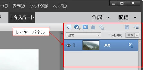

    ④-1 ここで、メニューの「ウインドウ」→「レイヤー」を選択すると、画面右側にレイヤーパネルが表示されます(下図)。これは「背景」レイヤーに写真が描かれていることを示します。

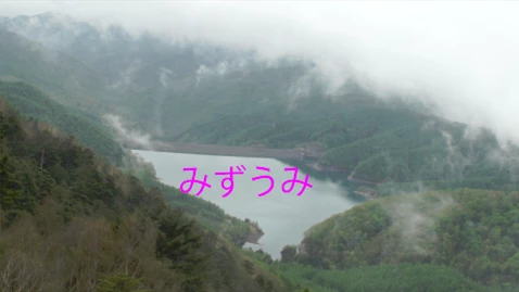

    ⑤「レイヤー2」レイヤーに文字を書きます(下図)。
    「レイヤー」パネルで「レイヤー2」レイヤーを選択し(青色になります。このレイヤーの作業ができます。)、「レイヤー2」レイヤーに、「横書き文字ツール」(画面左やや下)で文字を書きます。フォント、サイズ、色等を設定します。位置を調整したい場合は「移動ツール」(画面左上)で行ないます。

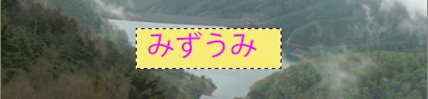

    ⑦枠(選択範囲)を作成します。
    「レイヤー」パネルで「レイヤー1」レイヤーを選択し(青色になります)、「長方形選択ツール」(画面左やや上)で文字を囲むようにドラッグし、長方形の選択範囲を作成します。この時長方形はずれていても後で修正できますので大丈夫です。

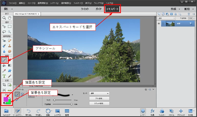

    ⑧選択範囲内に色を塗ります。
    「描画色を設定」(画面左下)で塗る色を設定し、「ブラシツール」(画面左中央)で色を塗ります。色は選択範囲の内部のみに塗られます。はみ出しません。ブラシの大きさは「サイズ」(画面下中央部)で調整できます。

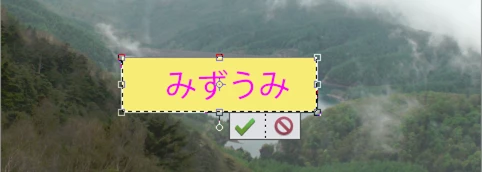

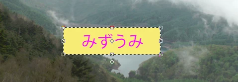

    ⑨枠のサイズおよび位置を調整します。
    サイズ調整(拡大縮小)はメニューの「イメージ」→「サイズ変更」→「拡大・縮小」を選択して表示された枠の周囲のハンドルをドラッグすればできます。
    位置調整は「移動ツール 」で、画用紙(カンバス)の任意の位置でドラックすると移動できます。
    サイズ調整
    位置調整
    つまりどこですか
    150kw
    Jul 25, 2018 5:55 AM UTC
    こんにちは、裕介佐22522828さん
    >・・・つまりどこですか
    下図の通りです。

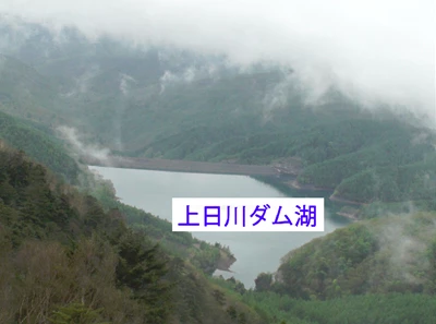

    こんばんは、宏二古82021351さん
    下図のようにしたいということでしょうか。
