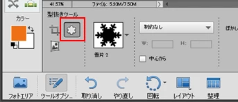

    こんにちは
    または、「切り抜きツール」の隣にある「型抜きツール」(下図赤枠部)と勘違いしていませんか。「型抜きツール」の場合は「レイヤー 0」になります。

    横から失礼します。
    同じ事で困っておりましたが、こちらの方の回答で問題解決しました!
    助かりました!

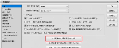

    こんばんは、fuukak262400さん
    >画像を切り抜こうとすると背景からレイヤー0に勝手になっていまいます。
    「切り抜きツール」で切り抜きをしたのですよね。
    私、Photoshop Elements 14,15,2018で確認しましたが、いずれもレイヤーは「背景」から「レイヤー0」に勝手に変わってしまうことはありませんでした。
    推定ですが、「環境設定ファイル」が破損した可能性があります。リセットしてみましょう。
    メニューの「編集」→「環境設定」→「一般」を選択し、開いた「環境設定」ウィンドウで「次の起動時に環境設定をリセット」(下図赤枠部)をクリックし、続いて「OK」を2回クリックして編集画面に戻した後、Photoshop Elementsを再起動します。
    違っていたらごめんなさい。
