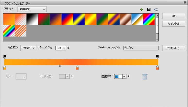

photoshop elements 14を使用しています。
グラデーションの種類が少なく
追加などすることが可能でしょうか?
パターンを増やすのはマニュアルにありましたが、
自分の作りたいものではありませんでした。
近いものでも大丈夫です。

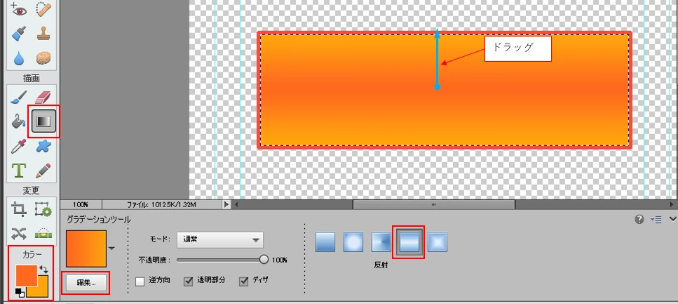

    ツールボックス下側の「カラー」でグラデーションの2色を設定し、ツールボックスの「グラデーションツール」を選択して、下部にある「反射」で赤枠で囲ったボタンを選択して、青矢印のようにドラッグすると描けます。
    もっと詳細に行う場合は、「編集」をクリックし、開いた「グラデーションエディター」で行います。

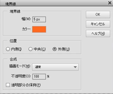

    輪郭線は、メニューの「編集」→「選択範囲の境界線を描く」を選択し、開いた「境界線」ウィンドウで行います。
    ※編集中の保存は「psd」で行い、お客様に渡す時に「jpg」にすると良いと思います。

    こんばんは、直樹西19974516さん
