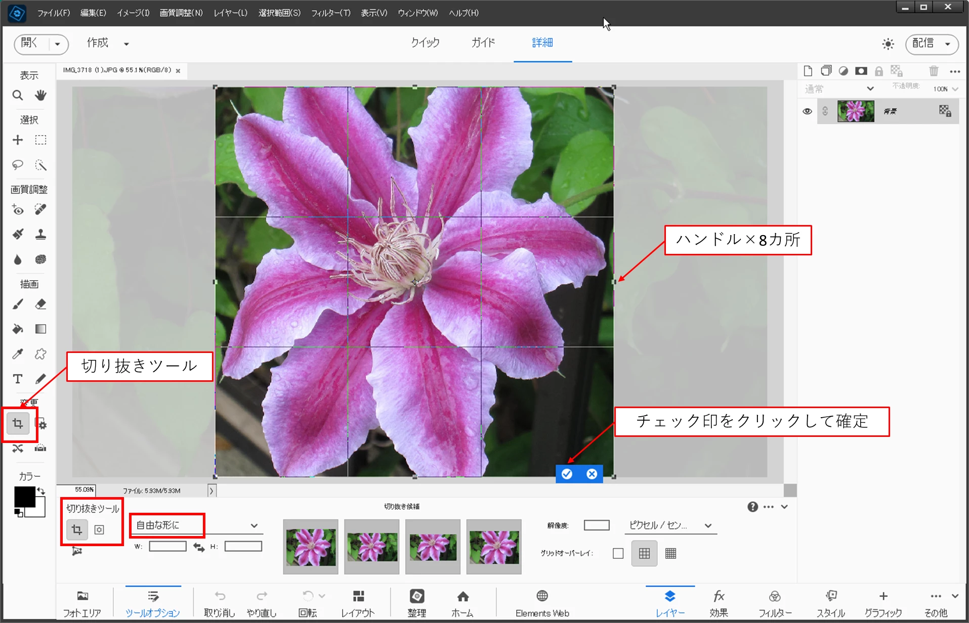

①必要があれば、「切り抜きツール」を使用して画像を切り抜くことができます。
ここでは「自由な形に」に設定して、ハンドルをドラッグして花の部分を切り抜きました。

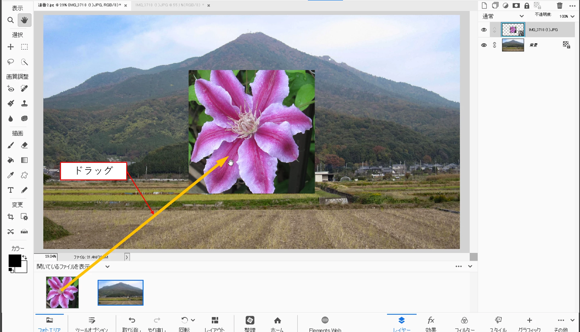

②背景画像(筑波山)を読み込みます。
続いて、花の画像を「フォトエリア」から背景画像の上へドラッグします。

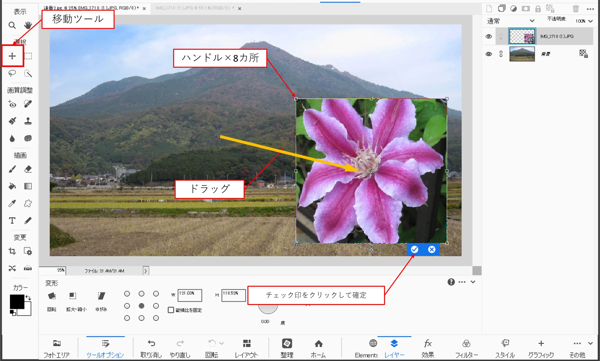

③「移動ツール」を選択し、花の画像内ををドラッグして好きな位置へ移動します。周囲のハンドルをドラッグして花の画像のサイズを調整できます。最後に確定します。
*画像の拡大縮小化は、対象の画像レイヤーを選択し、メニューの「イメージ」→「サイズ変更」→「拡大・縮小」を選択してもできます。

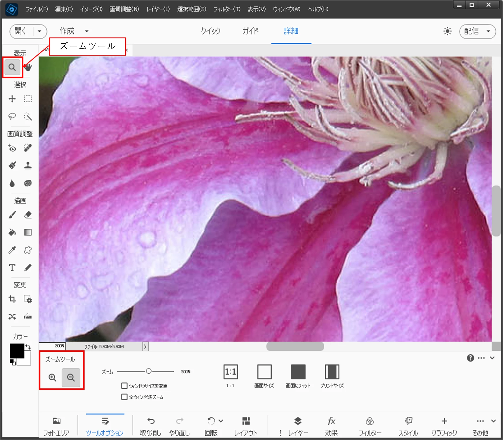

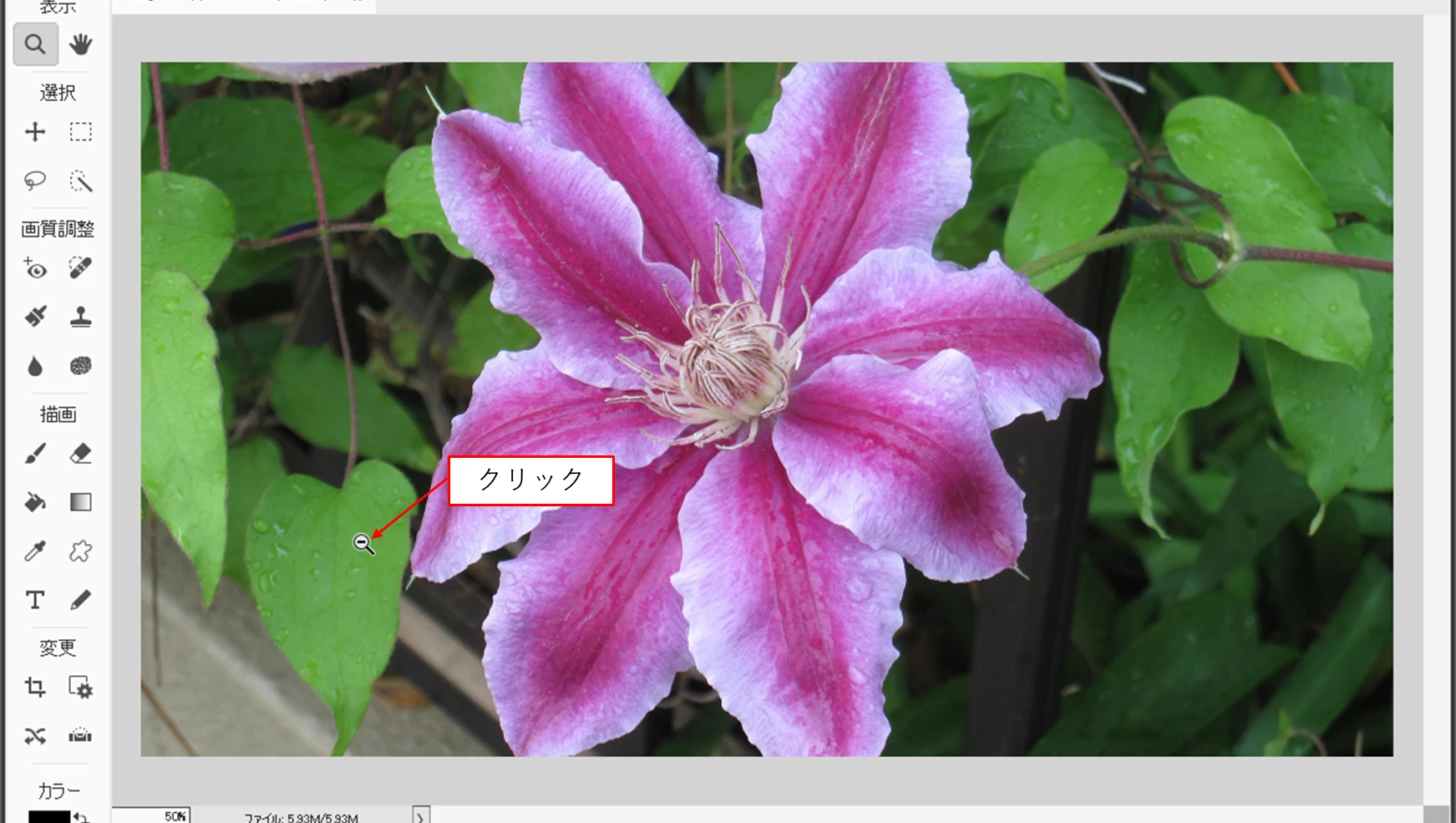

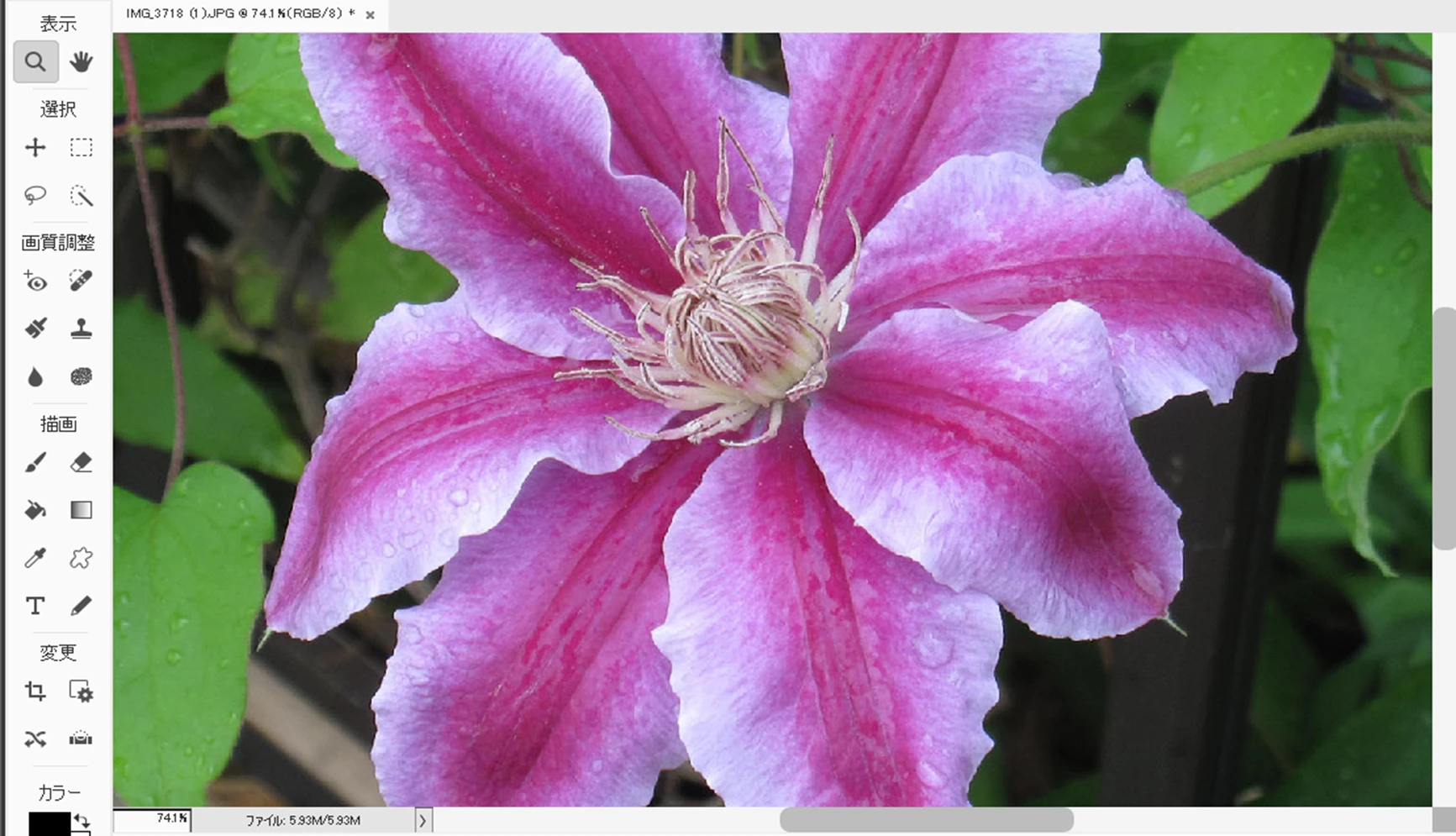

単に表示されている画像を縮小するなら次のように行います。
「ツールボックス」(左側)の「ズームツール」を選択し、次に「ツールオプションバー」(下側)の「ズームツール」で「ー」の虫眼鏡を選択します。
「ー」の虫眼鏡で画像内をクリックすると、クリックするごとに縮小されます。
*「+」虫眼鏡は拡大、「ー」虫眼鏡は縮小の意味です。
*「+」、「ー」いずれかの虫眼鏡を選択している状態で、「Alt」キーを押すと「+」、「ー」が逆転します。

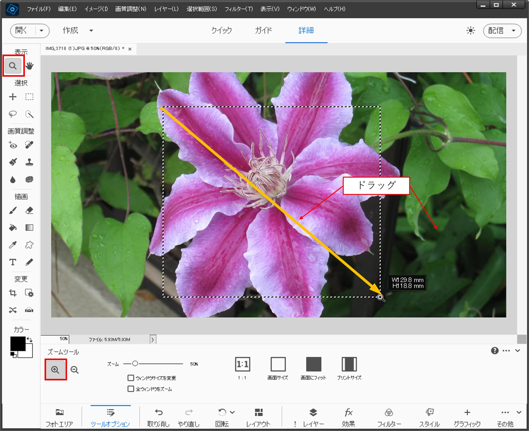

選択範囲を拡大するには、
「ツールボックス」の「ズームツール」を選択し、次に「ツールオプションバー」の「ズームツール」で「+」の虫眼鏡を選択します。
続いて、拡大する範囲をドラッグして指定し、
ドラッグをやめると拡大されます。

Photoshop Elements上で表示サイズを拡大縮小したものは、元のフレームサイズは変わっていません。読み込んだ背景画像上でも拡大縮小できます。
