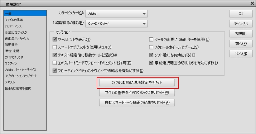

    こんにちは、雅弘15C3さん
    私、Windows 10 v2004+Photoshop Elements 2021で試してみましたが、クリック、クリックで線が引かれ、始点に移動し丸付になった状態でクリックすると多角形が閉じます。
    雅弘15C3さんの挙動は何かおかしいようですね。
    では、「環境設定のリセット」を行ったらいかがでしょうか。
    メニューの「編集」→「環境設定」→「一般」を選択し、開いた「環境設定」ウィンドウで「次の起動時に環境設定をりセット」をクリックし、「OK」を2回クリックして「環境設定」を閉じた後、Photoshop Elementsを再起動して試してみてください。。

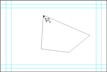

    Sep 17, 2021 6:05 AM UTC
    多角形選択ツールです↓
    [image: クリップボード01.jpg]
