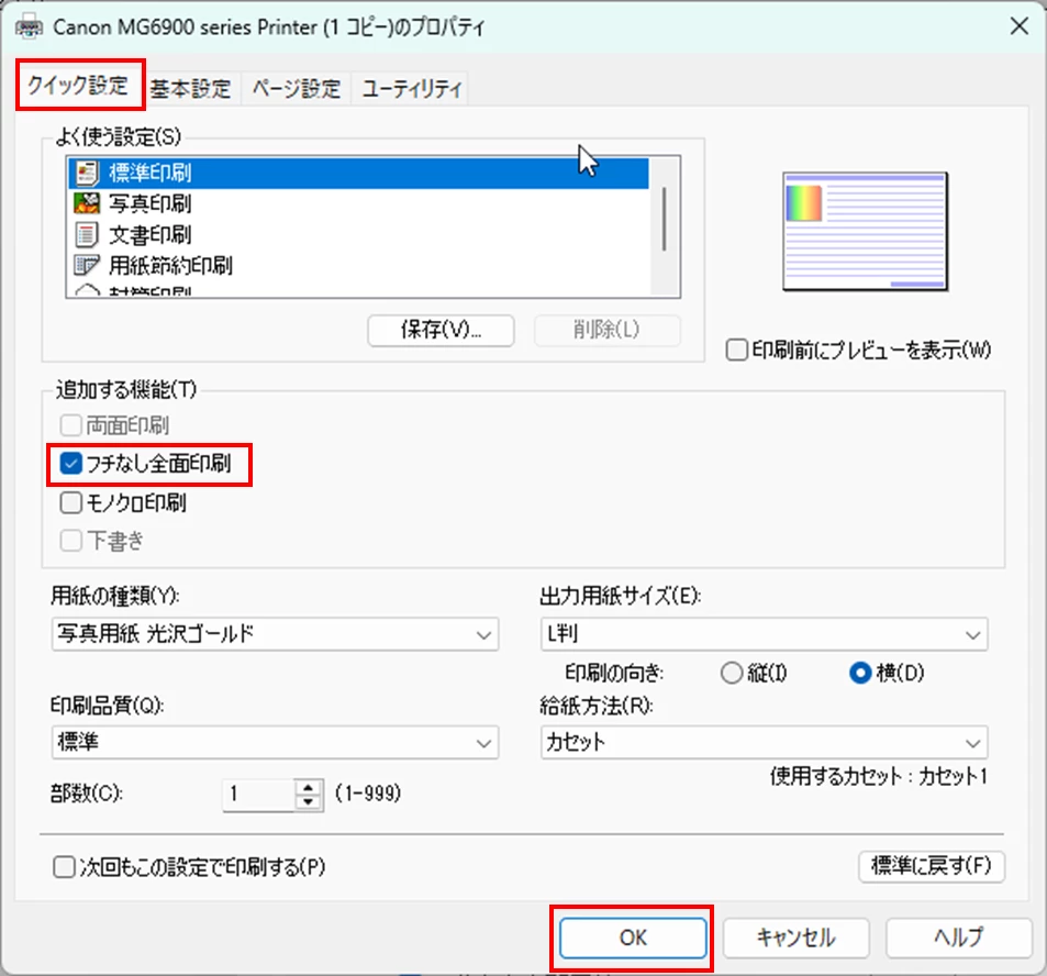

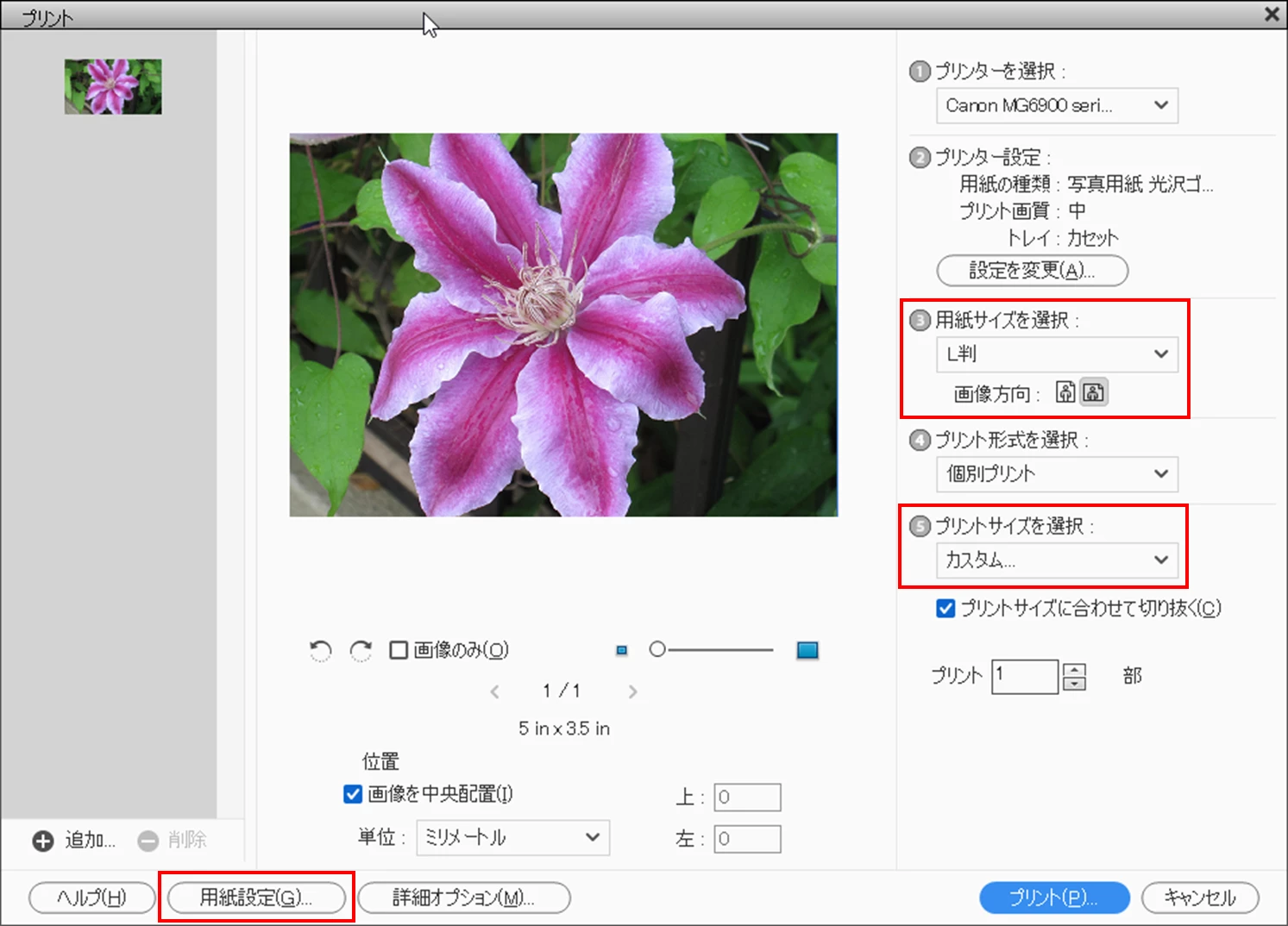

Photoshop Elements 2025+Canon MG6930 で、L版サイズでフチなし印刷の方法を説明しますので、これを参考に試してみていただけますか。
メニューの「ファイル」→「プリント」を選択し、「プリント」ウィンドウを開きます。
❸は用紙サイズを指定します。
ここではサイズは「L判」を、向きは、「横」を指定します。
❺プリンとサイズを指定します。

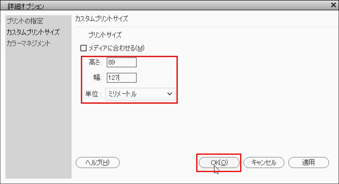

ここでは、「カスタム」を選択し、開いた「詳細オプション」ウィンドウで「プリンとサイズの寸法」を入力します(下中図)。
・「フチなし全面印刷」を設定します。
下図の「用紙設定」をクリックし、開いた「Canon MG6900 series Printer(・・・)のプロパティ」ウィンドウの「クイック設定」タブを開き「フチなし全面印刷」にチェックが入っていることを確認し、チェックが入っていない場合はチェックを入れ、「OK」をクリックします(下下図)。
「プリンとサイズの寸法」入力

150kw様
有難うございます。早速試してみました。
での「プリント」ウィンドウは頂いた図と違い次のような画面が出ます。
添付の「my print window.pdf」参照
この場面から 「設定変更」を選択し

次に5.の「プリントサイズを選択」では
「カスタム」を選択し 高さ・幅のサイズを 89×127(mm)と入力しようとすると
添付の「カスタム プリントサイズ.pdf」参照
の画面になります。
ここまでやって初めて気づきましたが「カスタム」でLサイズの実サイズが入力できません。その差(高さ・幅ともに)がプリントした際の余白のサイズになっています。

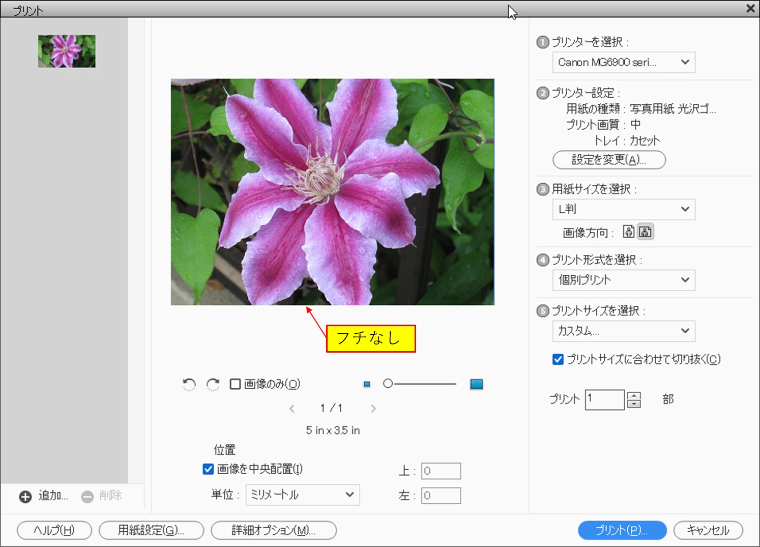

150kw
Oct 27, 2025 8:47 AM UTC
こんばんは
私の場合ですが、
❷「プリンター設定」で「設定を変更」をクリック ⇒ 「設定を変更」ウィンドウが開く ⇒ 「詳細設定」をクリック ⇒ 「Canon  MG6900 series Printer(・・・・)プロパティ」ウィンドウが開く ⇒ 「フチなし全面印刷」にチェックを入れる
を行えば、
❺「プリントサイズを選択」で「カスタム」を選択すれば、高さ89、幅127に入力できます。実際には、高さ88.8、幅126.9で入力されています。
プレビューはフチなしで表示されています。印刷もフチなしで印刷できました。
