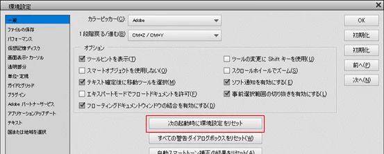

必要システム構成を満足している場合は、
一度、環境設定のリセットを試してみたらいかがでしょうか。
メニューの「編集」→「環境設定」→「一般」を選択し、開いた「環境設定」ウィンドウで「次の起動時に環境設定をリセット」をクリックし、続いて「OK」を2回クリックして編集画面に戻した後、Photoshop Elementsを再起動します。
