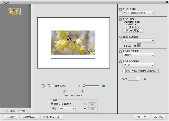

    Canon MG6230プリンターの場合です。EPSONプリンターでもほぼ同様ではないかと思います。
    ◆目分量でサイズを指定する場合
    下図の様に設定します。
    「④プリントサイズを選択」の項
    ・プリントサイズを選択します。選択したサイズにより大きさが変わります。
    ・プリントサイズの青枠が表示されますが、印刷はされません。
    ・「プリントサイズに合わせて切り抜く」にはチェックを入れません。
    最後に「プリント」をクリックします。

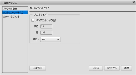

    ◆サイズ指定で印刷する場合
    上図で「詳細オプション」(下端にあります)をクリックします。
    開いた「詳細オプション」ウィンドウで、「カスタムプリントサイズ」を選択し、右側のエリアで、「単位」を指定し、「高さ」と「幅」の寸法を入力し、「OK」をクリックします。寸法は16:9になるように計算して入力します。

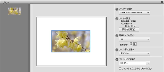

    元の画面に戻り、プリントサイズが表示されます。青枠は印刷されません。最後に、「プリント」をクリックします。

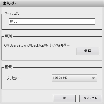

    photoShopeElements14で静止画を編集した「スライドショー」を書き出した場合の現象です。
    何か設定があるのでしょうか。

    こんばんは
    スライドショーの書き出しですか。失礼しました。
    >静止画像の16:9が4:3に小さくなって困っています。
    困っている内容が分かるスクリーンショットを提示頂ければ、より詳しく状況を理解できると思いますが。
    Windowsの解像度設定が、1920×1080の場合、
    1920×1080ピクセルの画像を使用して試してみましたが、画面一杯に16:9縦横比の画像のスライドショーが表示されました。
    16:9の画像を使用すれば、16:9の画像でスライドショーになると思います。
    画面一杯に表示させたい場合は、
    1920×1080ピクセルの画像を使用し、スライドショーテーマを選択して「次へ」をクリックすると、スライドショーが再生されます。
    その画面に下図のコントロールが表示されますので、「書き出し」→「ローカルディスクへ書き出し」を選択します。
    開いた「書き出し」をウィンドウの「画質」項の「プリセット」を「1080p HD」に設定します。すると画面一杯にスライドショーが表示されます。「720p HD」を選択すると一回り小さいスライドショーになります。
