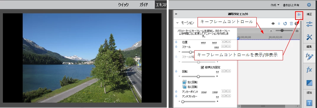

①対象の写真を読み込み、「適用されたエフェクト」パネルを開き、「キーフレームコントロールを表示/非表示」をクリックして「キーフレームコントロール」を表示します。

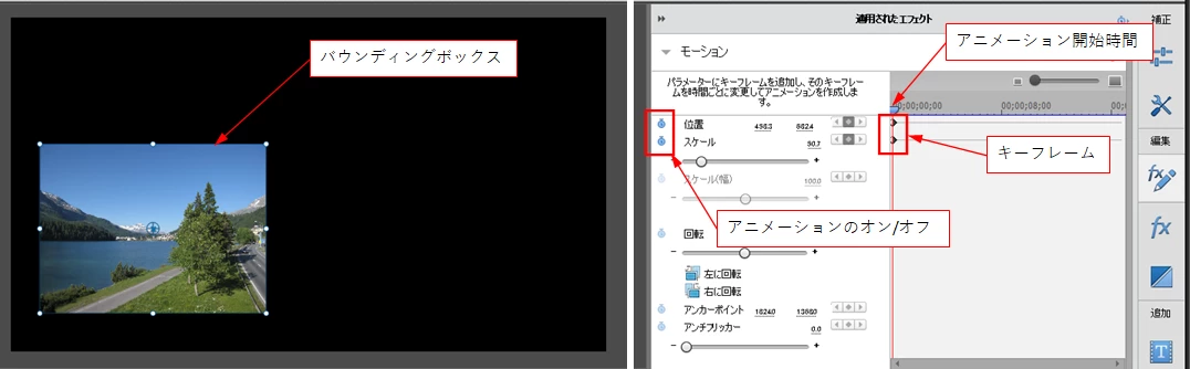

②アニメーション開始時間に「時間インジケーター」を移動した後、「位置」パラメーターで写真を移動し、「スケール」パラメーターでサイズも調整します。
この時「モーション」の文字の上をクリックしてバウンディングボックスを表示されると、位置移動やサイズ調整が容易にできます。
続いて、「位置」と「スケール」パラメーターの「アニメーションのオン/オフ」をクリックします。すると、「時間インジケーター」の時間に「キーフレーム」が作成されます。

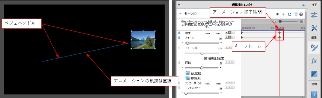

③時間インジケーターをアニメーション終了時間に移動後、「位置」パラメーターで写真を移動し、「スケール」パラメーターでサイズを調整します。
すると、キーフレームが自動的に作成されます。
写真のアニメーションの軌跡は直線です。

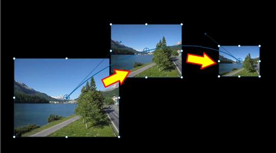

④ベジェハンドルをドラッグして写真のアニメーションの軌跡をベジェ曲線にします。ベジェハンドルをいろいろな方向へドラッグしてベジェ曲線の変化状況を確認すると良いです。
⑤完成すると、下図のようになります。写真は小さくなりながらベジェ曲線上を移動します。

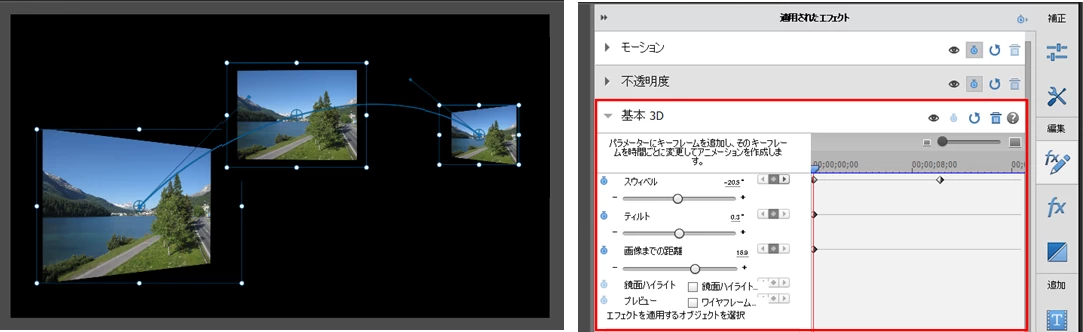

【追加です】
更に写真クリップに「遠近感」→「基本3D」エフェクトをかけると立体的なアニメーションにすることができます。
