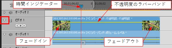

    ①「適用されたエフェクト」パネルで「フェードイン」および「フェードアウト」をかけます。
    ②「タイムライン」パネルのビデオトラックの左端の▷印(下図赤枠部)をクリックして、ビデオトラックの上下幅を広げます。すると、不透明度のラバーバンドが表示され、既にクリップの最初にフェードイン、最後にフェードアウトがかかっています(下図)。
    ③作業をしやすくするため、時間インジケーターをフェードインを伸ばす時間に移動します(上図)。

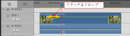

    ④フェードインの終了するポイントを時間インジケーター迄ドラッグ&ドロップします(下図)。この操作でフェードインの長さを伸縮出来ます。
    このドラッグ&ドロップ時にポイントの上下方向を下げないように注意しましょう。下げると不透明度が下がって映像が暗くなります。コツはドラッグ時ラバーバンドより若干上側をドラッグすると良いです。
    ⑤フェードアウトも同様に行います。
    ⑤フェードアウトも同様に行います。
