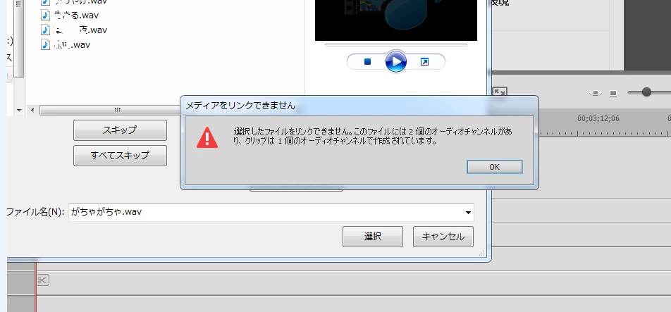

教えてください。アドビプレミアエレメンツで、主に音の編集、作成をしています。
再度、アドビのプレミアエレメンツを立ち上げると、音ネタのリンク先をきいてくるのですが、
その中で、ある音ネタは「選択したファイルをリンクできません。このファイルには、2個のオーディオチャンネルがあり、
クリップは1個のオーディオチャンネルで作成されています。」と出てきて、リンクできない状態になってしまいます。
特に元の音ネタをいじったり名前をかえたりしたわけでもないのに、なぜ出てくるのかわかりません。
この注意の意味もよくわかりません。どうすれば、リンクさせられるでしょうか。

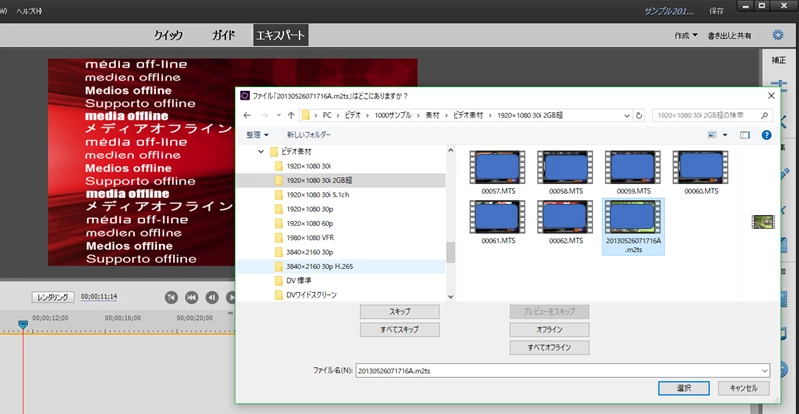

June 1, 2019
お早うございます、イシドラさん
①OSとそのバージョンを教えて下さい。
②その症状は、最近発生するようになったのでしょうか。その時、モニター(プレビューウィンドウ)は赤くなり、「ファイル・・・・・はどこにありますか?」ウィンドウが表示されませんでしたか。
このウィンドウが表示された場合は、問題を起こしているファイルが保存してあるフォルダーとファイルを指定すれば直るのではと思いますが。
③上記②で直らない場合は。「プロジェクトのアセット」パネルで問題を起こしているファイルを削除し、「メディアを追加」パネルの「ファイルとフォルダー」から再度読み込んでみます。

150kw
June 4, 2019
こんにちは
リンク切れしたクリップ(オーディオチャンネル;モノラル)を再リンクするときに、元のファイルではなく、オーディオチャンネルがステレオの異なるファイルを指定したからだと思います。
再リンクに正しいファイルを指定すれば直ると思います。
参考ですが、私、確認してみました。
リンク切れしたクリップ(オーディオチャンネル;ステレオ)に対して、再リンクを5.1チャンネルの異なるファイルを指定したところ、下図のようなエラーメッセージが表示されました。
