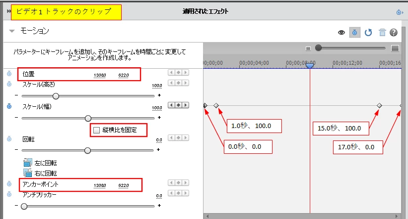

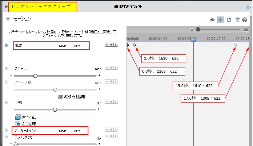

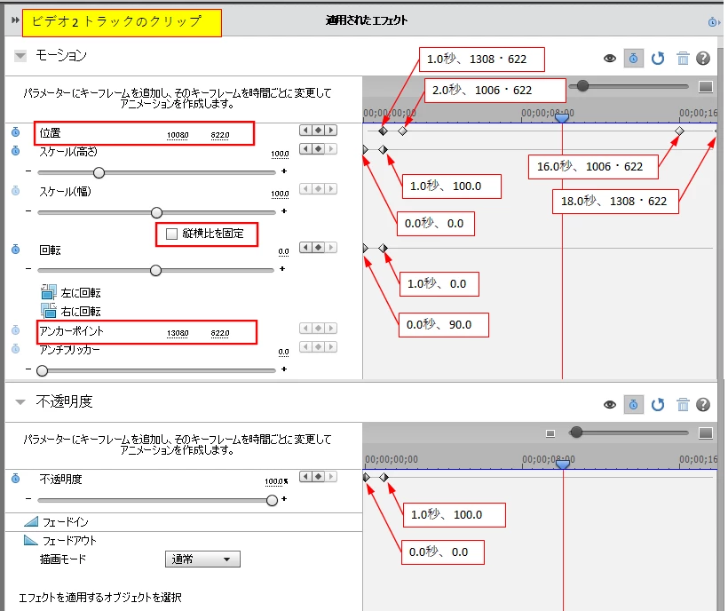

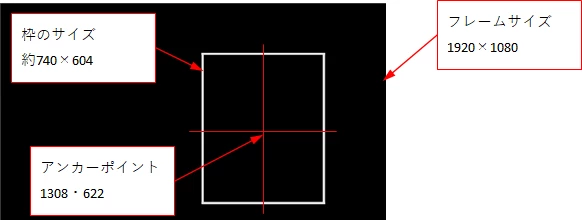

◆各クリップのキーフレーム作成方法
枠のサイズ、アンカーポイントは下図の通りとします。
各クリップのキーフレームは下図①②③を参考にしてください。
①ビデオ 1トラックのクリップ
②ビデオ 2トラックのクリップ
③ビデオ 3トラックのクリップ
※各枠線の動きの開始・終了を徐々に動き出す・徐々に停止するにするには、キーフレームに「イーズアウト」・「イーズイン」を設定します。
「イーズアウト」・「イーズイン」を設定するには、「位置」は対象のキーフレームを選択して右クリックし開いたコンテキストメニューから「時間補間法」を選択して設定します。「スケール」、「回転」、「不透明度」はコンテキストメニューから設定します。

続き
◆各クリップのキーフレーム作成方法
①ビデオ 1トラックのクリップ
②ビデオ 2トラックのクリップ
③ビデオ 3トラックのクリップ

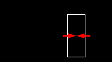

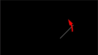

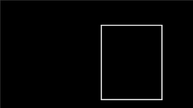

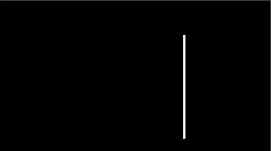

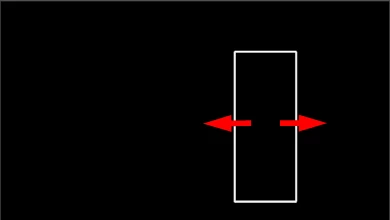

◆枠の形状変化内容
プロジェクト設定のフレームサイズは1920×1080とします。
①0.0 → 1.0秒
枠線が水平方向から垂直方向へ左回転しながら伸びます。この時不透明度は0→100%に変化します。
②1.0秒
枠線が垂直になり、不透明度は100%になります。
③1.0 → 2.0秒
枠線が幅を徐々に広げます。
④2.0 → 16.0秒
2.0秒で所定の幅に広がり、16.0秒迄その形状を保ちます。
⑤16.0 → 18.0秒
幅が徐々に狭まり、18.0秒で消えます。

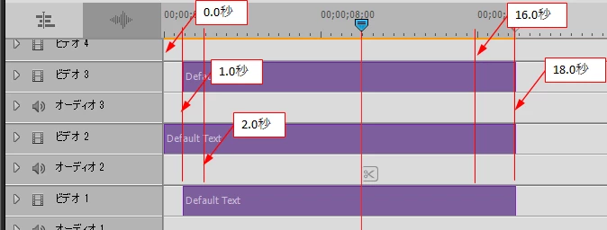

◆クリップの配置
下記①②③のクリップを下図のように配置します。いずれのクリップもタイトラーで作成します。
①ビデオ 1トラックのクリップ
水平方向上下2本の枠線を描きます。
②ビデオ 2トラックのクリップ
枠線の出現から垂直方向左側の枠線を描きます。
③ビデオ 3トラックのクリップ
垂直方向右側の枠線を描きます。
