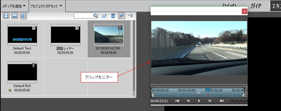

    ①「プロジェクトのアセット」パネルで対象の映像素材をダブルクリックします。
    ⇒クリップモニターが開きます。

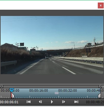

    ②イン点を設定するには、
    ・時間インジケーターをイン点に移動します

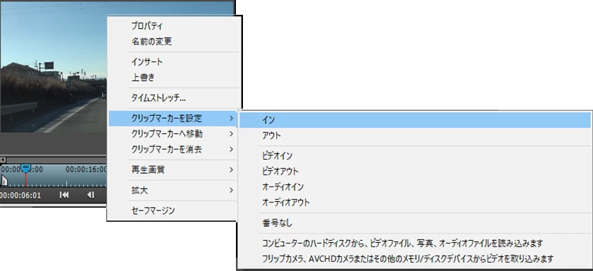

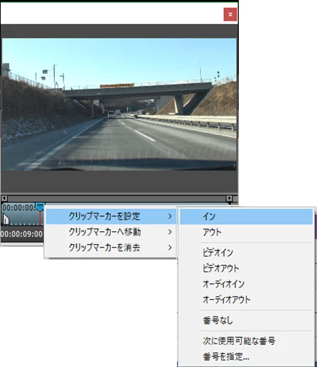

    ・時間インジケーターの上部の青いところを右クリックし開いたコンテキストメニューから「クリップマーカーを設定」→「イン」を選択します。
    または、映像内で右クリックし、開いたコンテキストメニューから「クリップマーカーを設定」→「イン」を選択します。
    ・クリップマーカーが時間インジケーターの位置へ移動します。
    ③同様にして、アウト点を設定します。
    ⇒クリップモニターが開きます。
    ②イン点を設定するには、
    ③同様にして、アウト点を設定します。
