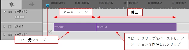

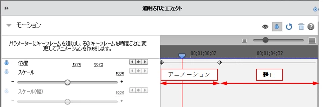

記載して頂いた内容をから
コピー元のクリップは、文字がドロップインしてクリップの最後で静止する。
続いて、ペーストしたクリップ(コピー元のアニメーションを削除したもの)に引き継ぐということでしょうか。
その場合なら、下図の様にキーフレームを打てば1個のクリップで対応出来ますよ。
