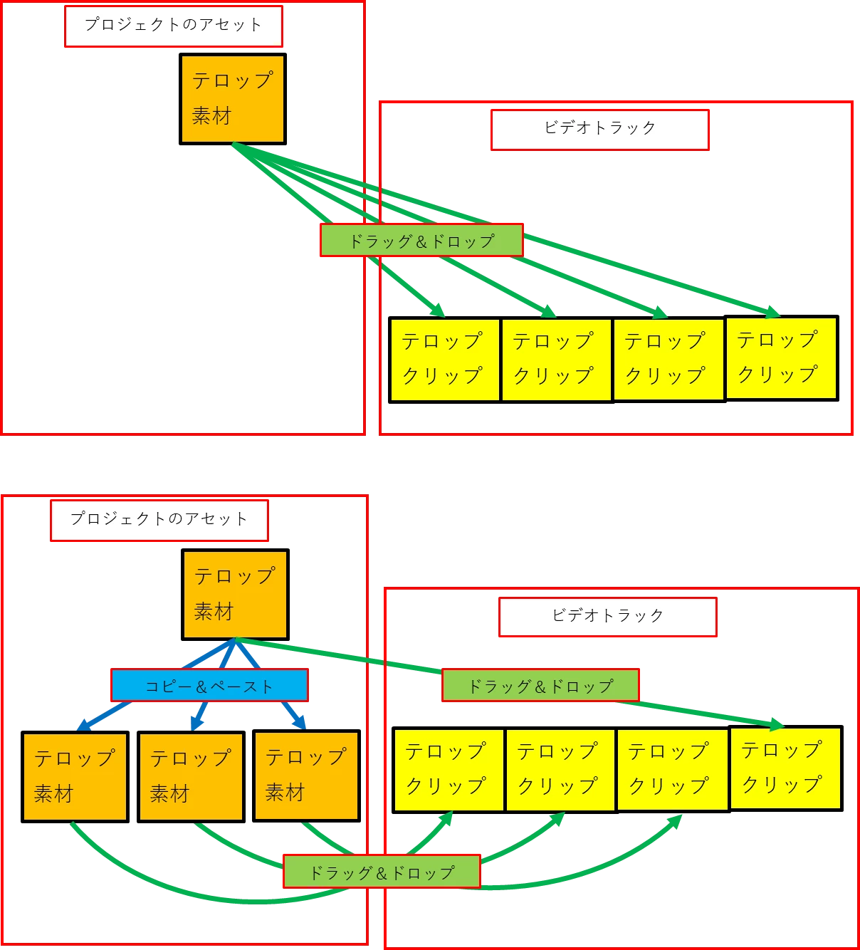

150kw
September 24, 2025
こんばんは
クリップを並べるのがちょっと面倒くさいでしょうか。基本の部分ができればあとはコピー&ペーストで作成できますから。
ちょっと補足します。
基本の部分とは、一の位の「1、2、3、・・・、8、9、0」と十の位の「1、2、3、4」です。
これらのテロップは「プロジェクトのアセット」パネルで1個の素材を直接ビデオトラックへ複数回ドラッグ&ドロップする(下上図)のではなく、「プロジェクトのアセット」パネル内で1個の素材を複数回コピー&ペーストし、それぞれの素材をビデオトラックへドラッグ&ドロップします(下下図)。
不明なところはお気軽に書き込んでください。
