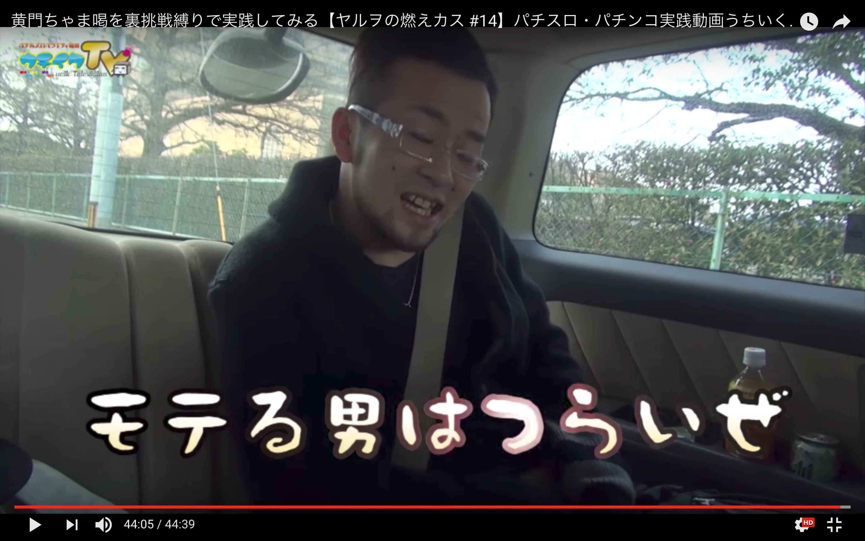

いつもお世話になっております。

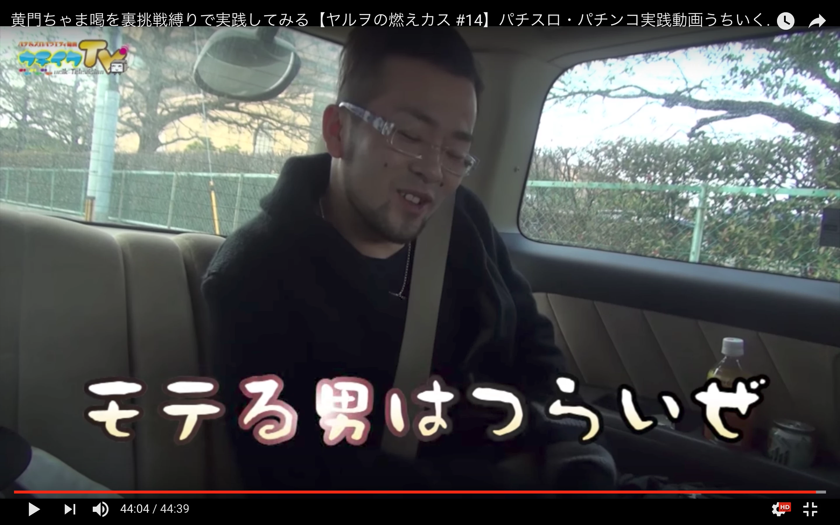

標記の件、添付した画像のようにタイトルを左からキラリと光らせる
エフェクトをかけることはPremiere Elements14で可能でしょうか?

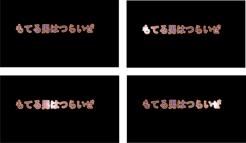

こんばんは、DS0420さん

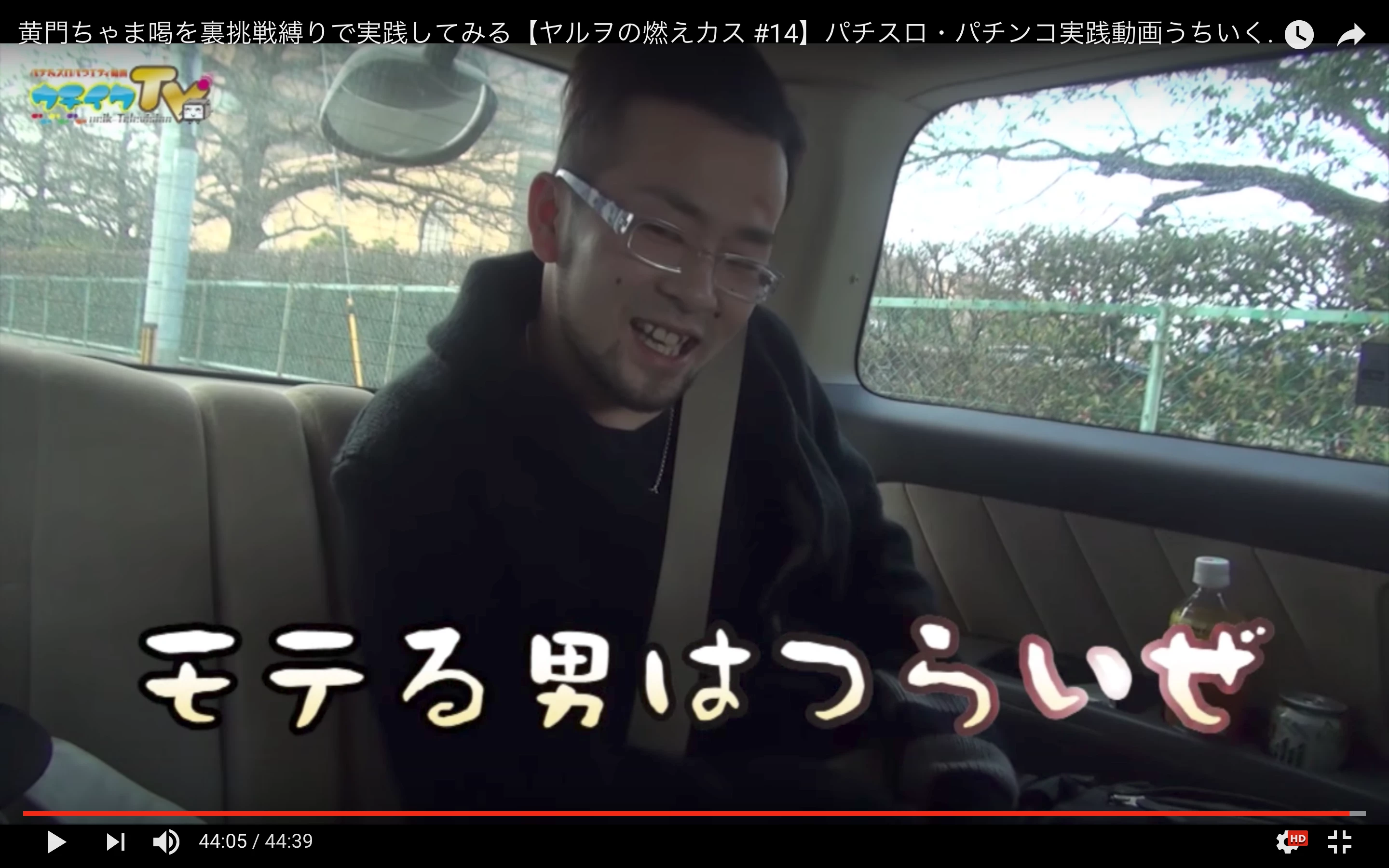

Premiere Elements 14では「レンズフレア」エフェクトくらいしかないと思います。このエフェクトで下図のようなものが出来ます。光が動く速度はいかようにもなります。
これで良ければ説明しますが。
それから失礼ですが、DS0420さんはキーフレームはわかりますか。分からない場合は少し勉強する必要があります。

こんばんは、DS0420さん
これで良ければ説明しますが。

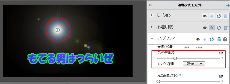

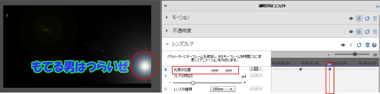

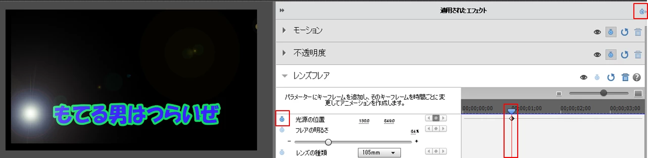

では、説明します。(図の上でクリックすると拡大します。)

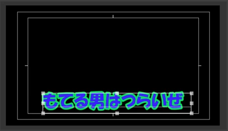

①タイトルクリップを作成し、編集状態にして「長方形ツール」でモニター一杯に黒の長方形を描きます。これは、レンズフレアの光源の位置を分かりやすくするために作成します。最後には削除します。
②タイトルを作成します。
③タイトルクリップに「レンズフレア」エフェクト(アクションバーの「fx」をクリックして「エフェクト」パネルを開き、「ビデオ」→「生成」→「レンズフレア」)を適用します。
次に、「fx+鉛筆」をクリックして、「適用されたエフェクト」パネルを開き、「レンズの種類」は「105mm」に設定し、「フレアの明るさ」はスライダーで調整します。

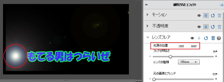

④「光源の位置」の座標値を調整して、光源をタイトルの左側に移動します。
⑤「キーフレームコントロールを表示/非表示」をクリックして、キーフレームコントロール部を表示させ、「レンズフレア」をクリックして展開します。
続いて、光らせる開始時間に再生ヘッド(時間インジケーター)を移動し、「アニメーションのオン/オフ(ストップウォッチ)」をクリックし、キーフレームを打ちます。
⑥光らせる終了時間に再生ヘッド(時間インジケーター)を移動し、光源をタイトルの右側に移動します。すると、自動的にキーフレームが打たれます。
⑦プレビューして出来栄えを確認し、必要に応じて修正します。
⑧タイトルクリップの黒の長方形を削除します。これで完成です。

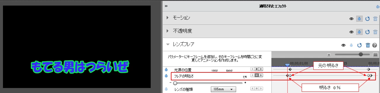

◆光源が動き出す前はタイトルの左側の文字が、ぼや~とほんの少々明るくなっています。停止後はタイトルの右側の文字が同じように明るくなっています。
これが気になるような場合は、「フレアの明るさ」で、光源の移動開始と終了位置から1フレーム離れたところにそれぞれ「明るさ;0%」のキーフレームを打てば、改善できます。
