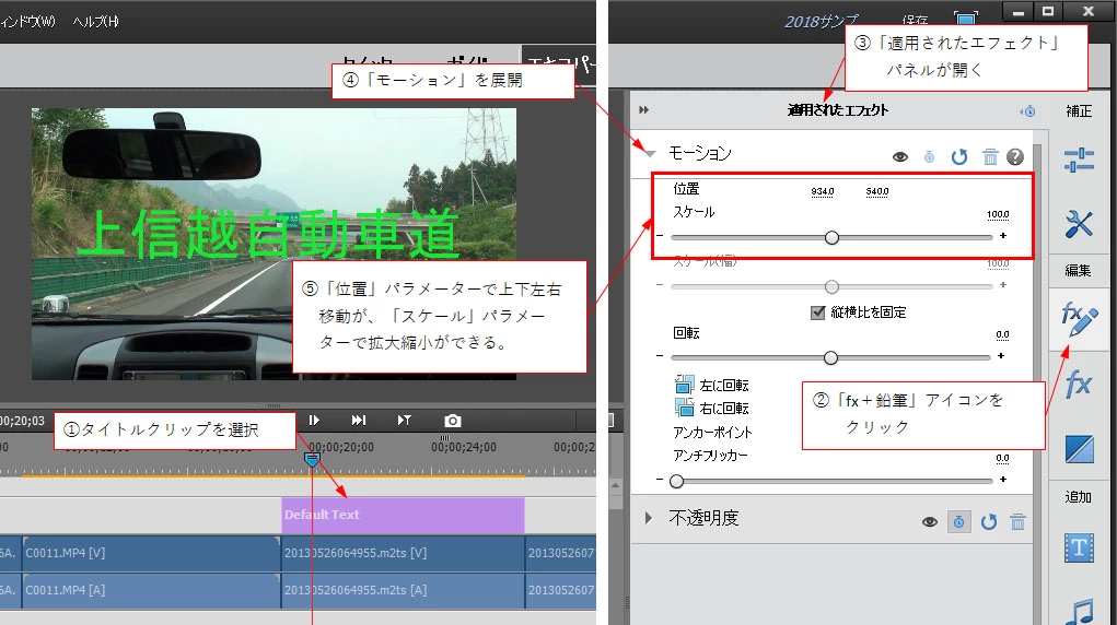

    ビデオトラックの対象のタイトルクリップを選択してから操作してください。
    「位置」パラメーターで上下左右移動が、「スケール」パラメーターで拡大縮小が出来ます(下図参照)。
    尚、タイトルの編集画面では、「配列」で左右方向と上下方向の中央配置しかできません。

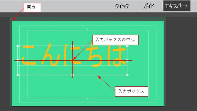

    確認したところ、次のようにして行えば数値入力で移動できます。推定ですが、入力ボックスを表示させないで行ったのではないでしょうか。
    ①ビデオトラックのタイトルクリップをダブルクリックして、タイトルを編集状態にします。
    ②対象のテキストを選択して、入力ボックス(バウンディングボックスというかも知れません)を表示させます。
    ③メニューの「テキスト」→「変形」→「位置」を選択し、開いた「位置」ウィンドウで「X座標」と「Y座標」に数値を入力し、「OK」をクリックします。
    ④テキストが指定した位置に移動します。
    ※入力ボックスの位置は、入力ボックスの中心の位置で指定します。
    ※座標の原点は左上隅です。
