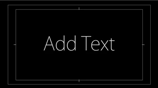

  • 現在、プレミアエレメンツ2020で動画撮影しています。静止画のタイトルのバックが黒で変えたいのですが?カラーバックを選択しても文字が載りません、解決方法を教えてください。

タイトラーのバックが黒になっていて(下図)、ほかの色に変えたいということでしょうか。

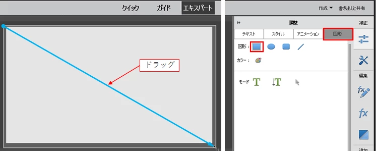

①「調整」パネルの「図形」タブをクリックし、「図形」項の「長方形」をクリックします。次に「プレビューウィンドウ」でプレビューウィンドウよりちょっと大きめにドラッグして長方形を描きます。

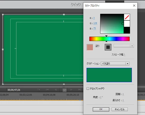

②次に、「カラー」項の「パレット」をクリックすると、「カラープロパティ」ウィンドウが開きます。「グラデーション」項でベタ塗りかグラデーションかを選択し、上側のカラーピッカーで色を選びます。すると、「プレビューウィンドウ」の色が変わります。最後に「OK」をクリックします。

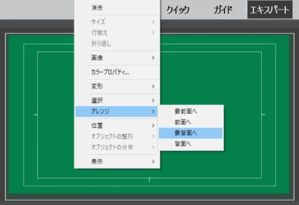

③「プレビューウィンドウ」の任意の位置で右クリックし、開いたコンテキストメニューから「アレンジ」→「最背面へ(または背面へ)」を選択します。

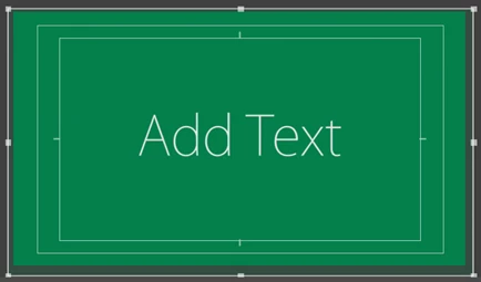

④すると文字が前面へでてきます。

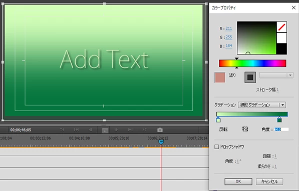

補足ですが、「カラープロパティ」ウィンドウの「グラデーション」項で「線形グラデーション」を選択すると、背景をグラデーション塗りにすることができます。
