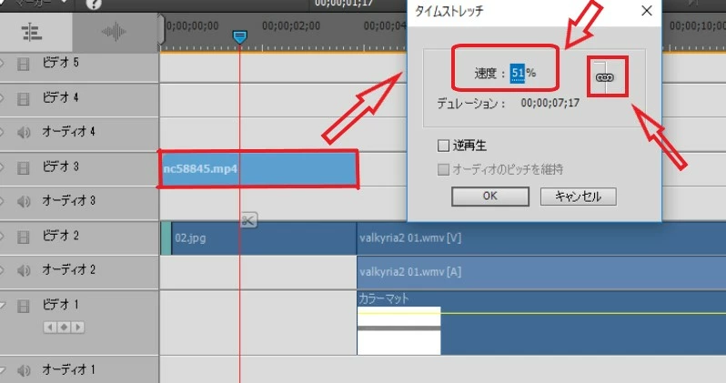

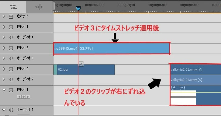

ビデオ3のクリップにタイムストレッチを適用すると
ビデオ2のクリップが時間的に前後に移動してしまいます
写真はタイムストレッチ適用前
※合わせて質問なのですが、タイムストレッチの速度変更の画面の際の、上記の鎖のようなアイコンは何でしょうか。
たとえばビデオ3の、あるクリップを、タイムストレッチで低速にすると、
それに合わせてビデオ2のクリップの再生位置が後ろにずれ込み、
ビデオ3の再生速度を高速にするとビデオ1のクリップの再生位置が前に詰め寄せられます
別にグループ化されているわけでもないのですが。
そのため、ビデオ2のクリップ間のトランジションがそのたびに削除されてしまいます
この現象はタイムりまっぷだと起こりません
windows 10, premiere2018elementsです

こんにちは、namelesesさん
確認しましたが、タイムストレッチはそのような挙動ですね。
当然、ビデオ2トラックのクリップが右へ移動すれば、その左側のクリップとの間にかけたトランジションは削除されてしまいますね。
もし、ビデオ2トラックのクリップは移動したくない(トランジションをかけたままにしたい)ということであれば、ビデオ3トラックのタイムストレッチをかけるクリップを、他のビデオトラックの含めてクリップがない右の方に一旦移動してから、タイムストレッチをかけ、その後元の位置に戻せば良いと思います。ちょっと面倒くさいですが。
「連動」とか「同期」のような意味があります。
この場合は、速度の%を変更すると、連動してクリップのデュレーションが変更になります。

こんにちは、namelesesさん
