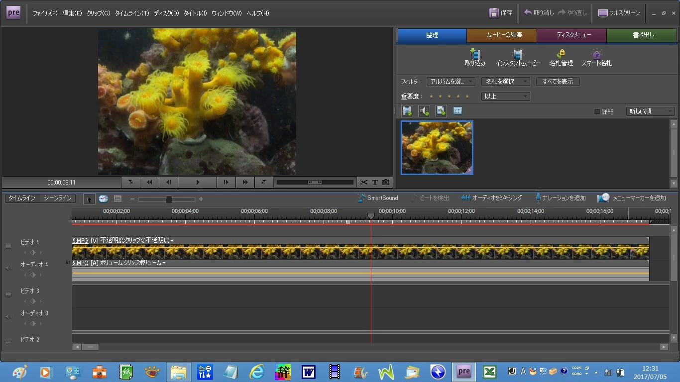

    〇エレメンツ7でのタイムライン
    タイムライン全面に画像が表示されています。

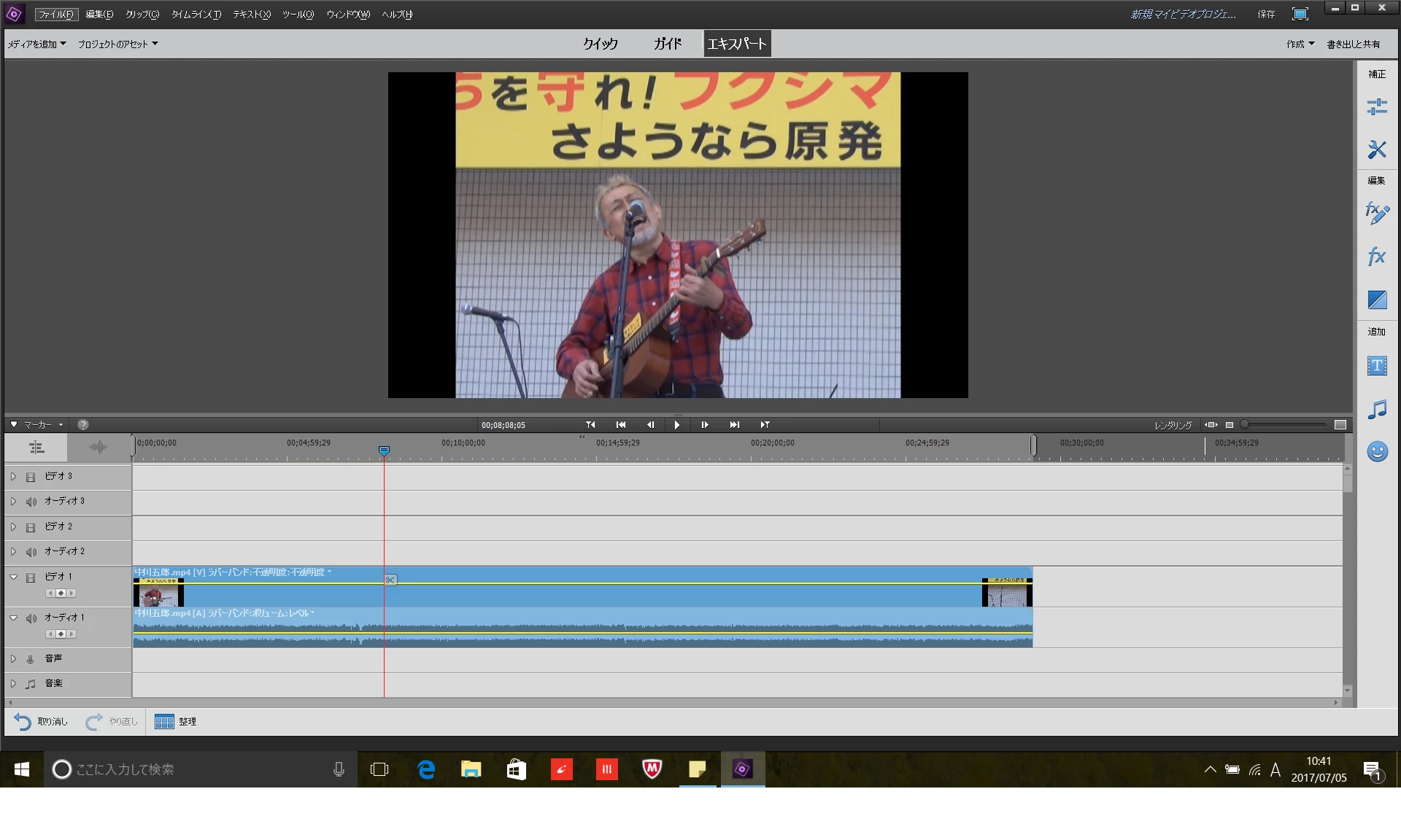

    〇エレメンツ15でのタイムライン
    15では、タイムラインの両端しか画像が出ていません。両端以外は青色になっており、タイムラインの画像を見て不要な個所やブレた箇所、不適切な個所をすぐには発見できず、編集作業の効率を下げます。

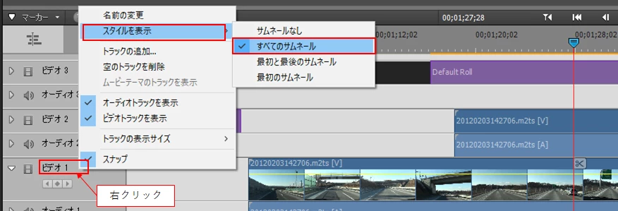

    こんばんは
    スクリーンショット有難うございます。
    おかげで、一発で分かりましたよ。
    ビデオトラックにサムネールを連続的に描画するということですね。
    ビデオトラックのヘッダー部分の「ビデオ X」の文字の上あたりを右クリックし、開いたコンテキストメニューから「スタイルを表示」→「すべてのサムネール」を選択すると、サムネールが連続的に描画されます。
    補足ですが、
    このサムネールを連続的に描画するのは、PCのパワーが必要になり、PCのスペックによっては描画に時間がかかります。
    タイムラインの画像を見て不要な個所やブレた箇所、不適切な個所を発見する作業以外の時は、「最初と最後のサムネール」を選択するか、ビデオトラックを折りたたんでおくと良いです。
