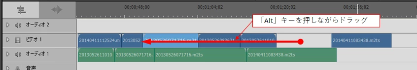

◆「Alt」キーを押しながらドラッグしたら、オーディオクリップは動きませんでした。でも、元のビデオクリップは、「削除して空白を 詰める」を行う必要があります。

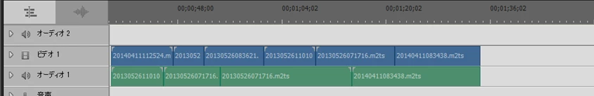

元のクリップの配置(ビデオとオーディオのリンクは解除されている)

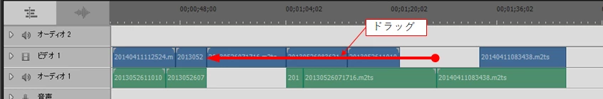

ビデオクリップをドラッグで移動した場合は、オーディオクリップが切断され、切断された後半部以降がビデオクリップと同じ時間右にずれる。元のビデオクリップの部分は空白になる。
ビデオクリップを「Alt」キーを押したままドラッグで移動した場合は、オーディオクリップはそのまま。元のビデオクリップの部分は空白になる。
◆「削除して空白を 詰める」操作なしで行うには、
元のビデオクリップを一旦他のビデオトラックに退避させ、移動先と移動元の間にあるクリップを移動元のほうに移動させて、空いた空白部に退避したビデオクリップを移動するという方法になると思います。
