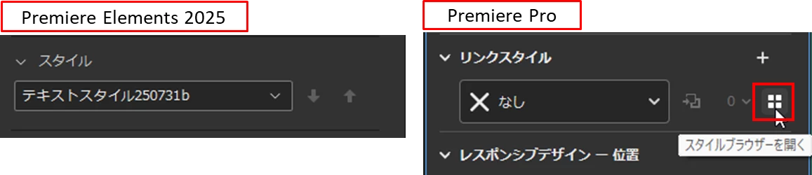

>テキストスタイルを保存して他のプロジェクトで使用する方法が知りたい
Premiere Elements 2025から種々機能や画面の構成が大変革を遂げ(ちょっと大袈裟?)Premiere Proに似てきたのですが、テキストスタイルは残念ながら他のプロジェクト間では使用できないようです。
参考ですが、
Premiere Proでは、他のプロジェクト間でスタイルが使用できるように「スタイルブラウザー」機能が有ります。この機能は以前からあったのではなくわずか2024年3月のリリースで搭載されたばかりです。
Premiere Proの「リンクスタイル」項には「スタイルブラウザー」を開くアイコンがありますが、Premiere Elements 2025の「スタイル」項にはそれがありません。
参考ですが、
