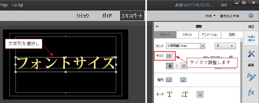

こんばんは、祐希波47003930さん
フォントサイズの設定(変更)方法を知りたいということでしょうか。
その場合は
◆文字列全体のフォントサイズの設定(変更)方法
①タイトルクリップをダブルクリックして、タイトルを編集状態にします。
②文字列を選択します。
③「調整」パネルで「テキスト」タブを選択し、「サイズ」で調整します。

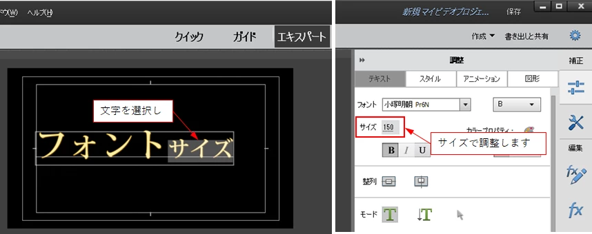

◆文字列内の一部の文字のフォントサイズの設定(変更)方法
②文字列内の一部の文字を選択します。

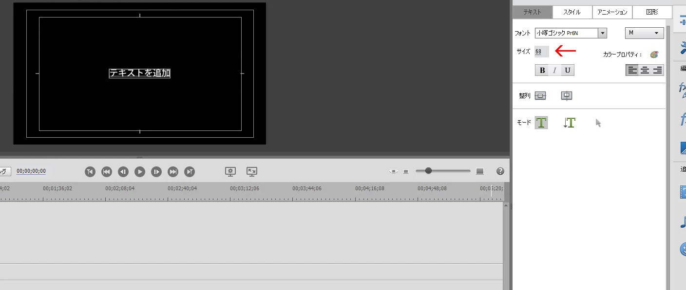

祐希波47003930
February 3, 2020
150kw  さん
お返事ありがとうございます
文字サイズの変更の仕方を教えてくださり助かります
新規でテキストを出した場合
赤矢印のマークにあるように毎回68サイズで固定されています
テキストを出した場合 毎回120サイズでテキストを打ち込みたいのですが
方法がわかりません
このやり方をご存じでしたらご教授願いたいです、よろしくお願いします
