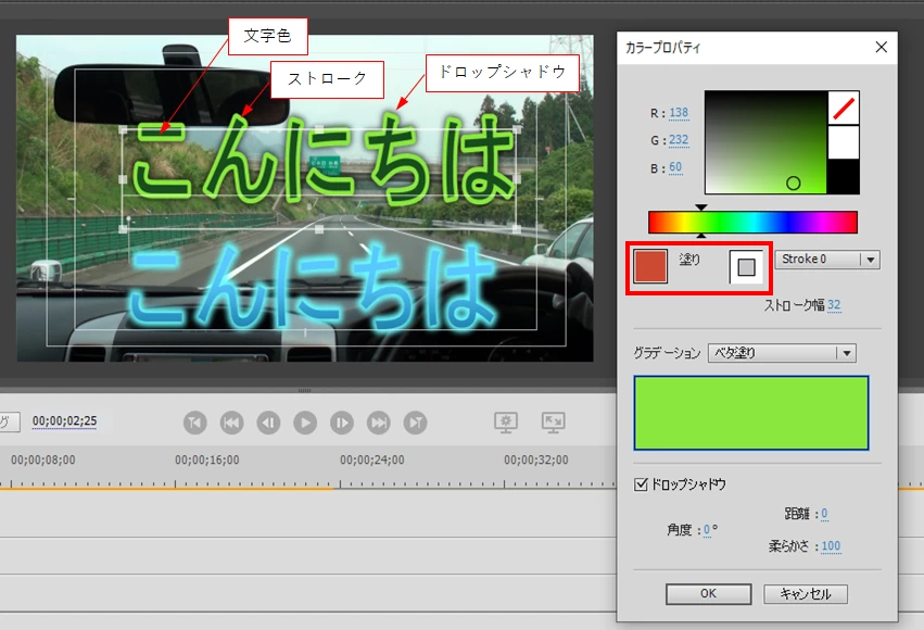

①斜めテキストの「Bell Gothic斜青白26」を正面にする方法はありますでしょうか?
②「Bell Gothic氷27」の外枠のカラープロパティ編集がうまいこといきません。どのような手順で色を変更できますでしょうか?

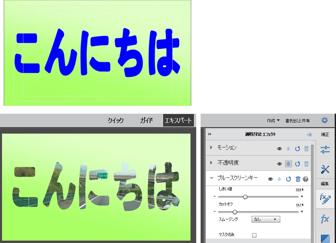

③photoshop elementsではなく、premiere elements内でテキストを透明にすることは可能でしょうか?

>②外枠のカラープロパティ編集がうまいこといきません。どのような手順で色を変更できますでしょうか?
外枠は、文字の輪郭の「ストローク」と文字の影の「ドロップシャドウ」があります。この書体の外枠は「ドロップシャドウ」で、試したところ色変更は出来ませんでした。
ストロークやドロップシャドウを付けたい場合は、スタイルの一覧でそれらがある書体を選択します。
文字とストロークの色変更は、文字列を選択し、下図赤枠部のそれぞれのボタンをクリックしカラーピッカーで色を選択します。ストロークは幅変更もできます。
ドロップシャドウの色はどの書体も初期設定通りで変更は出来ませんでした。
>③premiere elements内でテキストを透明にすることは可能でしょうか?
文字の部分に背景映像を表示したいのではないかと思います。
その場合は、
・下上図のようなタイトルを作成します。文字は極力太字が良いと思いますので、ストロークも設定し同色にすると太く見えるようになります。ここでは「ブルースクリーンキー」エフェクトを使用しますので、文字色を青色(R=G=0、B=255)にします。
・タイトルクリップに「ブルースクリーンキー」エフェクト(キーイングの中にあります)を適用します。すると文字の部分が抜けます(下下図)。うまく抜けない場合は、「しきい値」と「カットオフ」のスライダーで調整します。

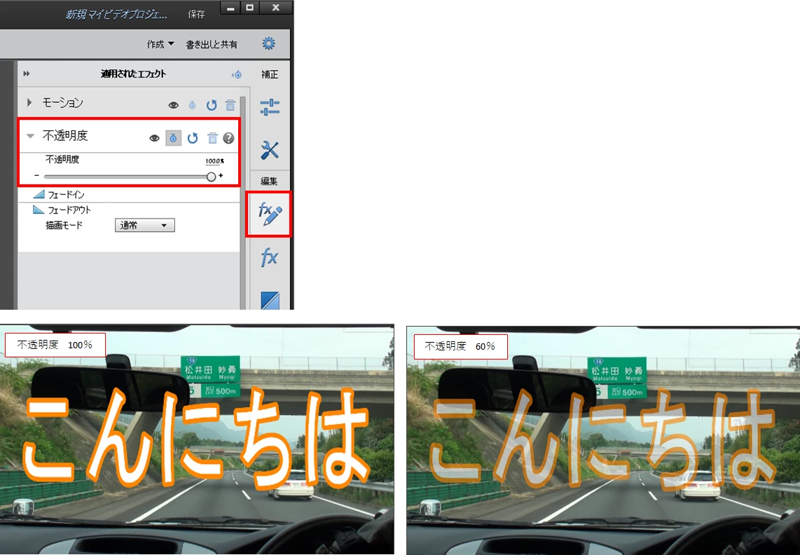

イメージとしては、「図形⇒変形⇒不透明度80%」と図形を透明にするのと同様に、文字も透明にしてみたかったです。そのする方法はないのでしょうか?

>文字も透明にしてみたかったです。
文字を透明にするのではなく、文字に不透明度を適用したいということですね。
その場合は、
①ビデオトラックで対象のタイトルクリップを選択します。
②ツールボックスで、「fx+鉛筆」アイコンをクリックします。
③「適用されたエフェクト」パネルが開きますので、「不透明度」を展開します。
④スライダーまたは数値で不透明度を設定します。
※下図をご覧ください。
