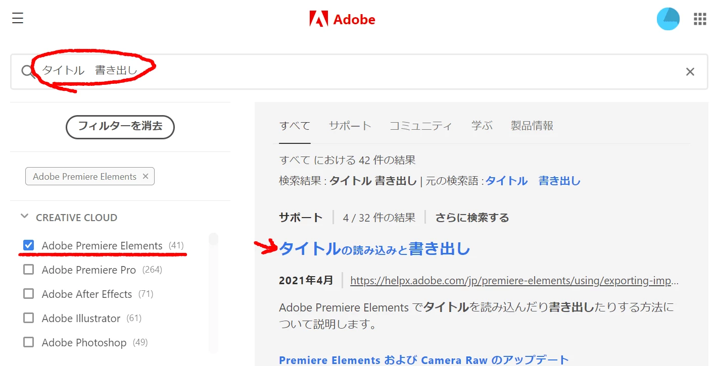

Ckun
March 9, 2022
返信をつけるタイミングが遅くなってしまったので、きっともうご覧になられていないだろうなぁ……、と思っておりましたが、ご確認いただけたようで良かったです。
ちなみに、私はPremiere ProユーザーなのでElementsに関しては試用版を少し使っただけでして、決して機能に詳しいわけではございません。
今回は、たまたま時間に余裕があってElementsのフォーラムを覗き見してこちらのご投稿を見つけました。Elementsにタイトルの書き出し機能が無いのは少々不思議に思いましたので、下記リンク先の検索窓にて検索して、公式の解説を見つけた次第です。
Premiere Elements ユーザーガイドへようこそ (https://helpx.adobe.com/)
内容によっては、なかなか良い情報が検索で引っかからないことも多々あると思うのですが、今回のようにすぐにピッタリの公式情報が出てくることもあるので、公式サイト内の検索もご活用いただくと良いのではないかと思います。

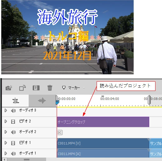

>②の「テロップを入れるプロジェクトに、先ほど保存したプロジェクトファイルを読み込みます。」がわかりません。
Premiere Elementsは、映像・画像・音声ファイルばかりでなく、Premiere Elementsのプロジェクトファイル(拡張子;.prel)も読み込むことができます。
ですから、
・新しくプロジェクトを作成して、タイトルテロップを作成します(私の書き込みの①)。この時黑の部分は透明になっています。
・タイトルテロップの作成が終わったら、メニューの「ファイル」→「別名で保存」から保存先を指定し保存します(拡張子;.prel)。
・本来のプロジェクトに「メディアを追加」→「ファイルとフォルダー」から、先ほど別名保存した.prelプロジェクトファイルを指定すると、「プロジェクトとアセット」に読み込まれます。
・「プロジェクトとアセット」に読み込まれたプロジェクトファイル(アセット)を、ビデオトラックに配置します(私の書き込みの②)。
文字以外の部分は透明になっていますので、映像クリップの上のトラックに配置しても映像は消えません。
※プロジェクトを.mp4等の動画ファイルで書き出した場合は、黒の部分は透明ではなく黒になってしまいます。

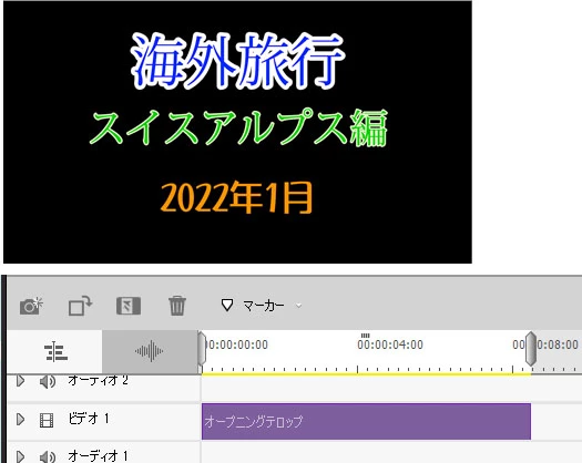

150kw
February 3, 2022
こんにちは、モリMさん
タイトルテロップを使いまわしたいということですよね。次の方法はいかがでしょうか。
①タイトルテロップだけを入れたプロジェクトを作成し、保存します。
②テロップを入れるプロジェクトに、先ほど保存したプロジェクトファイルを読み込みます。
この方法では、タイトルの背景は透明になっており、また再編集も可能です。
