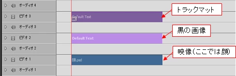

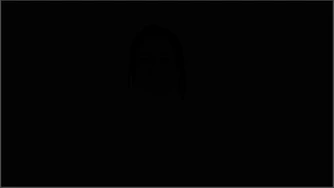

①3個の素材を用意します。
・映像(ここでは顔を書いてみました)。ビデオ 1トラックへ配置します。
・黒の画像。タイトラーの図形で作成するのが良いです。ビデオ 2トラックへ配置します。

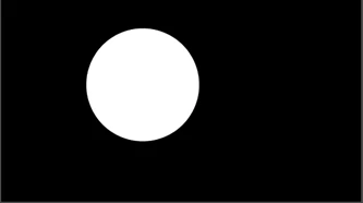

・トラックマット。タイトラーの図形で作成するのが良いです。円のサイズ・位置はおおよそで構いません。後で調整します。ビデオ 3トラックへ配置します。
・こんな感じです。

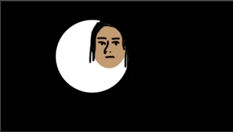

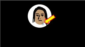

②ビデオ 2トラックのクリップに「エフェクト」パネルから、「ビデオ」→「キーイング」→「トラックマットキー」を適用し、ビデオ 2トラックのクリップを選択したまま、「適用されたエフェクト」パネルの「トラックマットキー」で、マットは「ビデオ 3」、コンポジット用マットは「ルミナンスマット」を選択します。
すると、円が透けてビデオ 1トラックの映像が見えてきます。円が黒くなっている場合は、「反転」にチェックを入れます。
③ビデオ 3トラックの画像の円のサイズ・位置を調整します。調整はタイトルクリップを編集状態にして行います。うまく合うように何回か繰り返します。

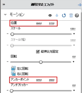

④ビデオ 3トラックの画像の円の中心へアンカーポイントを移動します。これを行うことにより、アンカーポイントを中心に円が縮小します。
・ビデオ 3トラックのクリップを選択し、「適用されたエフェクト」パネルの「モーション」をクリックすると画像の中心にアンカーポイントが表示されます(初期設定状態)。
・「適用されたエフェクト」パネルの「モーション」を展開し、「アンカーポイント」の数値を変更して、アンカーポイントに円の中心を移動します。
・次に、「位置」の数値を変更して、円を元の位置に戻します。アンカーポイントも同時に移動します。
・「適用されたエフェクト」パネルの内容です。

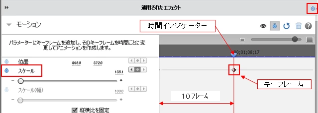

⑤円の縮小のアニメーションを設定します。円の縮小の時間はインポイントから10フレームとします。
・ビデオ 3トラックのクリップを選択し、「適用されたエフェクト」パネルの「モーション」を展開後、キーフレームコントロール部を表示します。
時間インジケーターをインポイントから10フレームの位置に移動し、「スケール」のストップウォッチを押します。すると、キーフレームが作成されます。
・時間インジケーターをインポイントに移動し、「スケール」の数値で円の直径を黒が消えるまで拡大します。すると、キーフレームが自動的に作成されます。

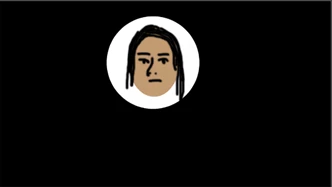

以上で完成です。
プレビューしてみてください。

①3個の素材を用意します。
・こんな感じです。
以上で完成です。
プレビューしてみてください。
