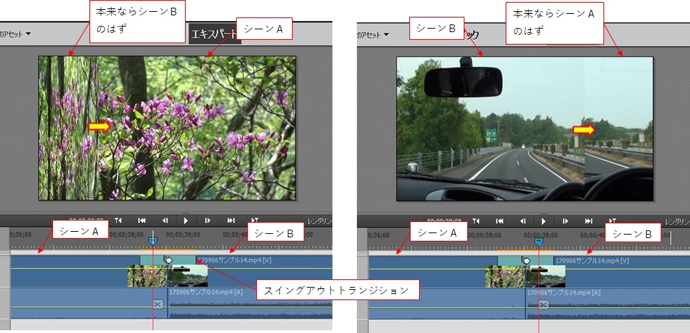

トランジションを設定した時の、A画面からB画面への移行なのですが。
例えば、ページターンを設定したときは、シーンAがめくれてシーンBが現れる、となると思います。
しかし、めくれいていくシーンAが途中からシーンBへ変わってしまいます。
ちょうど、タイムラインのシーンAとシーンBの継ぎ目のタイミングでそうなります。
他のトランジションでも同じです。
これは、バグでしょうか?こうなる仕様でしょうか?

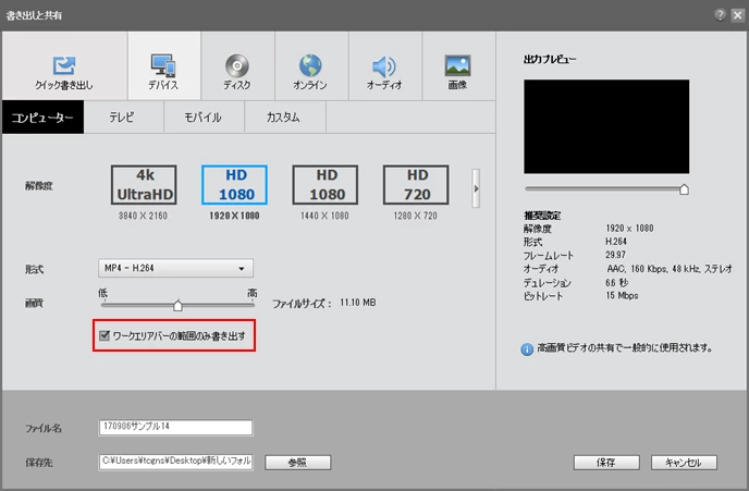

お早うございます、皆さん
クリップを分割してトランジションをかけた場合、予備フレーム(のり代)の有無にかかわらず、トランジションが正常にかからない場合が有るようです。どうも仕様のようです。
回避方法は、シーンA、シーンBにそれぞれワークエリアバーを設定して一旦ファイルに書き出し、それらを読み込んだ後にトランジションをかければ正常にかかると思います。「書き出しと共有」ウィンドウでは「ワークエリアバーの範囲のみを書き出す」にチェックを入れます。

こんばんは、大輔29413826さん
Premiere Elements 14とのことですので、ここ2~3年位は正常に動作し、最近この症状を呈するようになったのでしょうか。
私の場合ですが、Windows 10(v1803)とPremiere Elements 14では、そのような症状は呈しませんでした(下図)。
