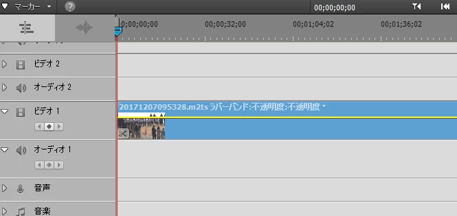

最近購入した初心者です。
ビデオカメラで撮影したビデオファイルを取り込むと、ビデオのトラックのみで、オーディオのトラックに乗りません。
ファイルの種類:AVCHD ビデオ (.m2ts)
※MP4のビデオファイルを試してみたら、それはビデオもオーディオも両方入ります。
メディアを追加する際(フォルダからファイルを選んでいる時)のプレビューでは音声もしっかり出ています。
しかし、取り込んだ後のタイムラインに乗せようとするとビデオトラックだけになってしまします。
プロジェクトのアセッットで再生してみたら、その時点で音は出ていません。
どうすれば、AVCHD ビデオ (.m2ts)でオーディオも取り込めるでしょうか?

    こんにちは
    遅くなってしまいましたが、Windows 7とPremiere Elements 2018の組み合わせで確認しました。
    やはり、AVCHDカメラで撮影した「.m2ts」および「.m2t」ファイルの場合、オーディオトラックに音声クリップは取り込まれませんでした。
    「プロジェクトのアセット」パネルでも音声はでませんでした。
    音声のDolby Digitalのデコーディング(解凍⇒再生)とエンコーディング(圧縮⇒書き出し)がPremiere Elements 2018からサポート対象外になりましたが、代わりにWindows 8.1以降OSでデコーディングがネイティブサポートされるようになりました。
    この変更で、Windows 7とPremiere Elements 2018の組み合わせでは、Dolby Digitalの音声がでなくなってしまったのです。さらに音声がでないのなら音声クリップも不要ということで削除してしまったのだと思います。
    対応方法は、OSをWindows 8.1または10にすることしか方法がありません。

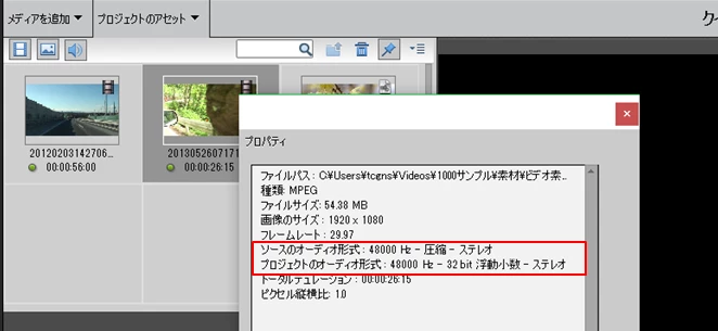

    こんにちは、sugita kenichiさん
    「プロジェクトのアセット」パネルで映像素材を右クリックし、コンテキストメニューから「プロパティ」ウィンドウを開いて、下図赤枠の2行がない場合は、音声がPremiere Elementsに読み込まれていないと思います。
    それでは、
    ①ビデオカメラのメーカーによっては読み込めないという話も聞いたことが有るのですが、念のためメーカー名を教えてください。
    ②ビデオカメラに読み込みソフトが添付されている場合は、そのソフトを使用して読み込んでみます。
    ③友知人にSonyやPanasonicのビデオカメラをお持ちの方がいらっしゃれば、その方から映像を借用し、読み込んでみます。
    ※私の場合ですが、Windows 10、Premiere Elements 2018、Sonyのビデオカメラで撮影したAVCHD映像は正常に読み込めています(PCへの読み込みは、Sonyの読み込みソフトPMHを使用)。
